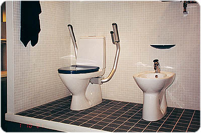

Для инвалидов и пожилых людей предназначены две модели унитазов с откидными подлокотниками. Это модель 39271 коллекции Mosaik и 39694 коллекции Trevi. Причем модель унитаза из коллекции Trevi имеет высоту большую, чем у других унитазов, что особенно благоприятно для пожилых людей с больными коленями.
Кроме дополнительных удобств, подлокотники, отличающиеся стильным дизайном, придают всему унитазу новый, своеобразный внешний вид. Они изготовлены из анодированного алюминия и выдерживают нагрузку до 300 кг. Верхняя и передняя части подлокотников имеют пластиковое покрытие.
