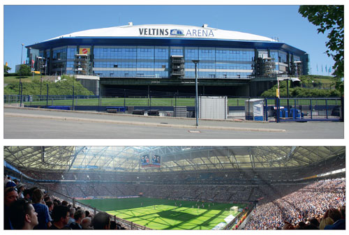

В качестве примера можно привести стадион «Фельтинс-Арена» в Гельзенкирхене (Германия), открытый в 2001 году. Оборудованный по последнему слову техники, многофункциональный стадион позволяет проводить широкий диапазон различных спортивных мероприятий (например, футбольных и хоккейных матчей, соревнований по биатлону, боксу, американскому футболу, гандболу, мотоспортивных мероприятий), а также концертов, отраслевых выставок, корпоративных конференций и закрытых мероприятий. Каждый год стадион принимает 25–30 крупных форумов международного уровня, в которых принимает участие более 1,5 млн человек.

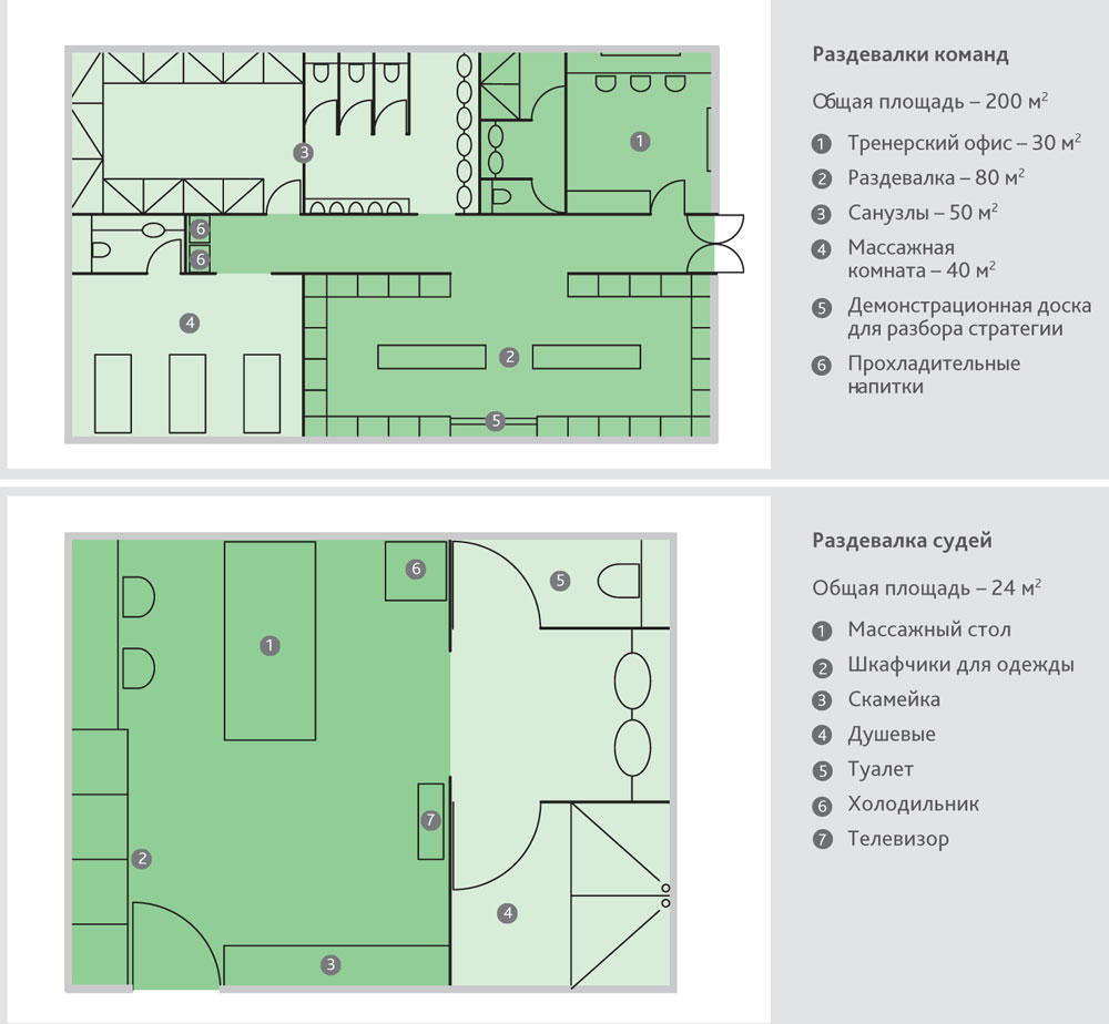

FIFA устанавливает следующие рекомендации и требования для футбольных стадионов.
  1. Любой современный стадион должен иметь минимум две, а желательно четыре раздевалки. Для многофункциональных стадионов необходимо иметь четыре раздевалки одинакового размера и уровня комфорта. Даже на стадионах, которые не являются многоцелевыми, рекомендуется иметь четыре раздевалки одинакового размера и уровня комфорта для того, чтобы проводить спортивные мероприятия типа сдвоенных футбольных матчей.
  2. Туалеты и сантехнические помещения площадью 50 м2 для игроков должны непосредственно примыкать к раздевалке и иметь прямой изолированный доступ из раздевалки. В каждом помещении должно быть оборудовано: не менее 11 душевых кабин, 5 умывальников с зеркалами, 1 ванны для ног, 1 зоны обтирания с крючками для полотенец, 1 мойки для бутс, 3 писсуаров, 3 унитазов.
  3. Тренерские офисы площадью 30 м2 должны примыкать к раздевалкам игроков. В тренерских офисах должны быть 1 душевая кабина и туалет с умывальником.
  4. Судейские помещения должны быть отделены от раздевалок игроков, но находиться неподалеку. Минимальная площадь – 24 м2.
Туалеты и другие сантехнические помещения должны непосредственно примыкать к раздевалке и иметь прямой изолированный выход из неe. В них должно быть оборудовано: не менее 2 душевых кабин, 1 умывальника с зеркалом, 1 писсуара, 1 унитаза и 1 мойки для бутсов. Довольно часто на матчах работают судьи/ассистенты женского пола и/или судейская бригада состоит из представителей обоих полов. Современный стадион должен предоставлять равноценные и отдельные помещения как для мужчин, так и для женщин. Поэтому необходимо оборудовать одно помещение для пяти судей и одно помещение для двух судей, каждое с необходимыми сантехническими помещениями.

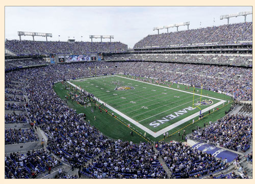

В 1998 году был осуществлен интересный эксперимент: несколько сотен добровольцев приняли участие в испытании сантехники в санузлах только что построенного стадиона Ravens в Балтиморе.
По команде добровольцы одновременно спустили воду более чем в 1000 туалетах и писсуарах, чтобы убедиться, что инженерные системы работают, как надо.
То, что началось как простой тест труб и клапанов, стало со временем традиционным и полноценным испытанием систем водоснабжения и водоотведения на стадионах и получило название «суперфлеш», или «суперсмыв».
Наполняемость стадиона составляла около 69 тыс. мест. Проложено 38 миль труб. Установлено 1074 унитаза и писсуара и 668 раковин. Объем воды стадиона – более 30 тыс. галлонов в трех емкостях горячей воды. В течение типичного тайма, который был смоделирован, более чем 100 тыс. галлонов воды перекачивалось по трубам к сантехническому оборудованию.
При проведении эксперимента выявилось сразу несколько проблем с инженерными системами. Основным стало то, что давление в трубах водоснабжения на верхних этажах стадиона было недостаточно и вода туда просто не поступала.
То, что изначально начиналось, как шуточное событие для привлечения внимания, со временем стало основной проверкой перед сдачей систем в эксплуатацию. Футбольные болельщики обычно не бережно относятся к сантехнике. А выход сантехники из строя может испортить впечатление от самого захватывающего матча.
