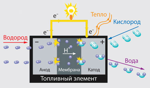

Принцип работы топливного элемента (газовой батареи): в процессе электрохимической реакции водорода и кислорода происходит образование молекул воды и при этом выделяется тепловая и электрическая энергия.Топливные элементы

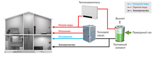

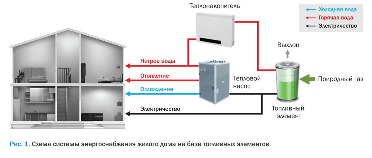

Внедряемая в рассматриваемое здание система энергоснабжения на базе топливных элементов, работающих на природном газе, включает тепловой насос для отопления и ГВС, охлаждения и предусматривает выработку электрической энергии (рис. 1), в том числе для работы теплового насоса. Во время работы выделяется углерод. Весь процесс заключается в использовании природного газа для производства электроэнергии.
Схема системы энергоснабжения жилого дома на базе топливных элементов

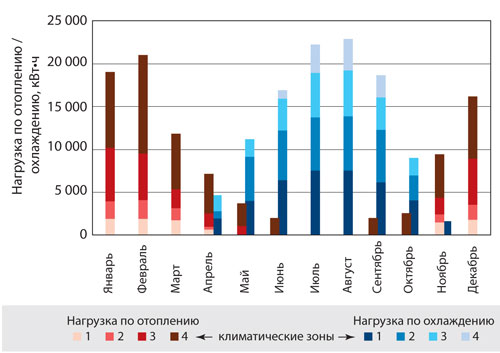

Расчет нагрузок по отоплению и охлаждению проводился посредством программы почасового анализа (Hourly Analysis Program – HAP) на основании регистрируемых данных. HAP – это программное обеспечение для энергетического моделирования, получившее мировое признание и использующее стандарты ASHRAE. Анализ полученных результатов
Тепловые нагрузки существенно различаются в зависимости от климатической зоны (рис. 2). В зонах 3 и 4 с континентальным климатом годовая нагрузка по отоплению выше, чем для зон 1 и 2. И наоборот, благодаря более теплому климату охлаждение становится важнее, чем отопление в зонах 1 и 2.

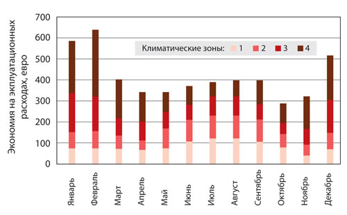

Экономия определяется разницей в эксплуатационных расходах между традиционной системой и системой на базе топливных элементов и является прямой функцией от величины нагрузок по отоплению и охлаждению (рис. 3). Технология на базе топливных элементов более выгодна в континентальном климате, что обусловлено нагрузкой по отоплению. В умеренных климатических зонах выгода от применения топливных элементов зависит от потребности в охлаждении.
