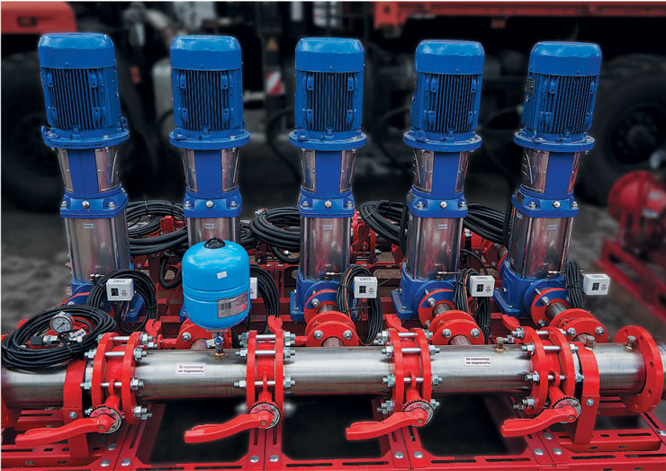

Повысительные насосные станции
Повысительные станции применяют для повышения давления в водопроводной сети. Их устанавливают, когда напор в центральной системе недостаточен для водоснабжения верхних этажей здания. Системы работают по принципу прямого подключения к основному водопроводу. Когда давление падает ниже установленного порога, насос автоматически включается, увеличивая напор до нужного уровня. Это обеспечивает стабильное водоснабжение на всех этажах.

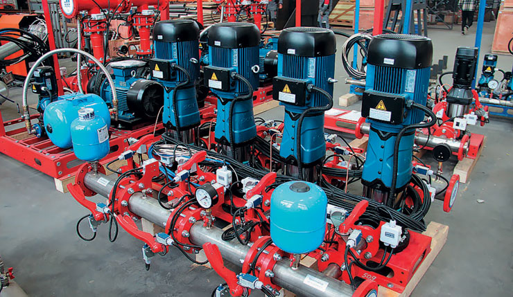

Станции с резервуарами-накопителями
Станции с резервуарами-накопителями состоят из насосов и накопительных резервуаров, или баков. Они используются в случаях, когда центральное водоснабжение нестабильно или его давление постоянно колеблется. Насосы перекачивают воду из водопровода в резервуар во время низкого потребления, например ночью. Затем в часы пик вода из резервуара подается в систему водоснабжения здания. Это позволяет сгладить пики нагрузки и поддержать постоянный напор.
Станции с частотным регулированием
Станции с частотным регулированием считаются наиболее современными и энергоэффективными. В них используются насосы с частотными преобразователями, которые автоматически регулируют скорость вращения двигателя. Это позволяет насосу адаптироваться к изменяющемуся расходу воды, поддерживая постоянное давление. Частотное регулирование минимизирует энергопотребление, снижает износ оборудования и шум, поскольку насос работает только с необходимой производительностью, а не на максимальной мощности.
