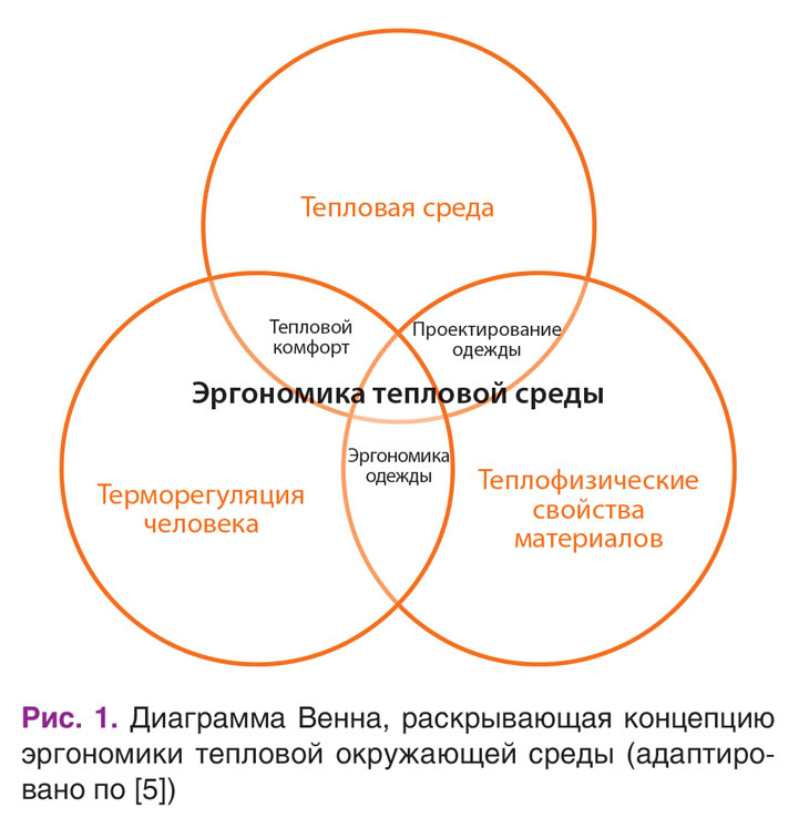

В основу концепции эргономики тепловой среды положен системный междисциплинарный подход [4], изучающий реакцию человека на тепловые воздействия с целью установления наилучших условий для его жизнедеятельности. Выделим три компонента эргономики тепловой среды (рис. 1):
• тепловую среду, которая характеризуется набором параметров микроклимата, воздействующих на человека: температурой воздуха, средней радиационной температурой поверхностей, относительной влажностью, скоростью движения воздуха. Как правило, эти параметры заданы и устанавливают совокупное тепловое воздействие на человека;
• терморегуляцию организма человека, поддерживающую постоянную температуру тела независимо от температуры окружающей среды. Температура тела человека около 36,7 °С, она незначительно изменяется и мало зависит от температуры среды. Терморегуляция человека обеспечивается скоростью метаболизма, мышечной работой, кровообращением, интенсивностью потоотделения и др.;
• теплофизические свойства материалов одежды. Они важны с точки зрения регулирования тепломассообменных процессов, протекающих в тканях одежды.
Выделенные компоненты эргономики тепловой среды активно взаимодействуют между собой, определяя межкомпонентные связи (рис. 1). Так, на стыке тепловой среды и терморегуляции человека находится область теплового комфорта, описываемая комплексными характеристиками среды – тепловыми индикаторами [6–8]. Межкомпонентная связь «тепловая среда – теплофизические свойства материалов» устанавливает требования к теплотехническому проектированию одежды. Совместное изучение вопросов терморегуляции человека и теплофизических свойств материалов позволяет создать эргономичную одежду.
В целом эргономика тепловой среды позволяет создать оптимальные тепловые режимы для человека.

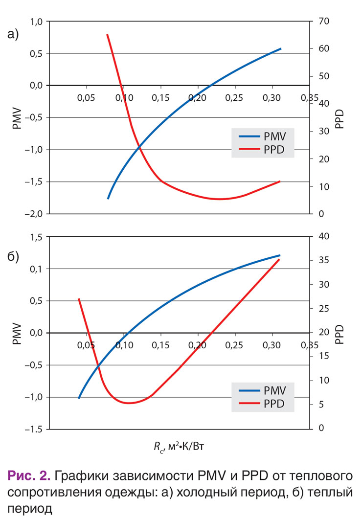

Показатели PMV и PPD позволяют установить границы комфортной обстановки в помещении. Используя эти показатели, выясним, как влияет тепловое сопротивление школьной формы на комфортность обучающихся.
Эргономичная школьная форма
ГОСТ 30494–20113 устанавливает оптимальные и допустимые параметры микроклимата обслуживаемой зоны помещений жилых и общественных зданий, а также требования к качеству воздуха. Используем оптимальные параметры микроклимата школьных классов для оценки эргономики тепловой среды при различном уровне теплоизоляции одежды.
Расчет выполнен при следующих исходных данных:
• уровень двигательной активности – 70 Вт/м2;
• относительная влажность воздуха – 50 %;
• результирующая температура – 20 °С (холодный период) и 24 °С (теплый период);
• скорость движения воздуха – 0,20 м/с (холодный период) и 0,15 м/с (теплый период).
Результаты расчета показателей PMV и PPD для холодного и теплого периодов года приведены на рис. 2. Видно, что в холодный период (рис. 2а) при тепловом сопротивлении одежды Rc = 0,078 м2•К/Вт (на левой границе рассматриваемого диапазона) PMV = –1,76. Это по шкале Фангера соответствует условиям «прохладно». Этими условиями недовольны 64,9 % школьников, находящихся в классе (PPD = 64,9).
Повышение теплового сопротивления одежды приводит к увеличению PMV, а следовательно, к выравниванию теплового баланса обучающегося в помещении. При Rc ≈ 0,21 м2•К/Вт тепловая среда воспринимается нейтрально (PMV близко к нулю), а число недовольных школьников минимально (PPD = 5,4). Дальнейший рост теплоизоляции одежды приводит к некоторому тепловому дискомфорту (рис. 2а).
В теплый период (рис. 2б) можно отметить смещение кривых PMV и PPD влево. Это объясняется тем, что уже при небольших значениях теплового сопротивления одежды достигается тепловой баланс человека в помещении. Так, при Rc ≈0,11 м2•К/Вт значения PMV = 0, PPD = 5,3, а при дальнейшем повышении Rc отмечается легкий перегрев.
Используя полученные результаты и справочные данные ГОСТ Р ИСО 7730–2009, можно подобрать школьную форму по требованиям эргономики тепловой среды в помещении, включая изделия второго и третьего слоя.
Для холодного периода года в помещении рекомендуется следующий комплект: нижняя одежда с длинными рукавами и штанинами, рубашка, брюки, свитер, пиджак, носки, обувь. Для теплого периода: нижняя одежда, рубашка, брюки, носки, обувь.
Таким образом, учет эргономики тепловой среды при выборе школьной формы является определяющим с точки зрения теплового комфорта обучающихся и должен быть принят во внимание при актуализации ГОСТ Р 71582–2024.
