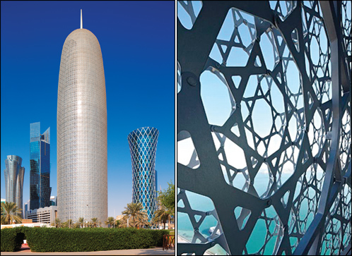

Burj Doha (Доха, Катар)
Burj Doha (Доха, Катар).
Постройка высотой 231 м имеет сетчатый металлический фасад, выполняющий роль экрана от жаркого солнца: Доха – город с необычайно жарким климатом (абсолютный максимум в 2010 году составил +50,4 °C!). Цилиндрическая башня стоит на бетонном фундаменте, каркас состоит из металлических прутьев с перекрестным наложением слоев, завершает дизайн широкоформатное остекление

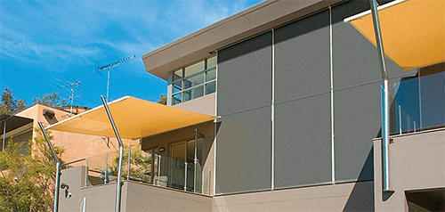

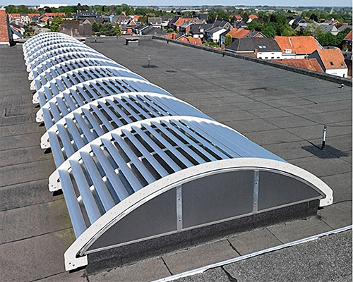

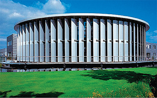

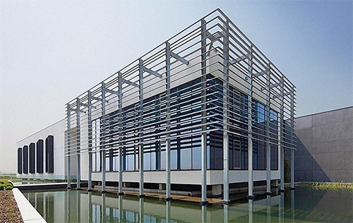

Различные солнцезащитные устройства:
а – горизонтальные;
б– вертикальные;
в – солнцезащитные устройства фонарей верхнего света;
г – наружные солнцезащитные регулируемые экраны
