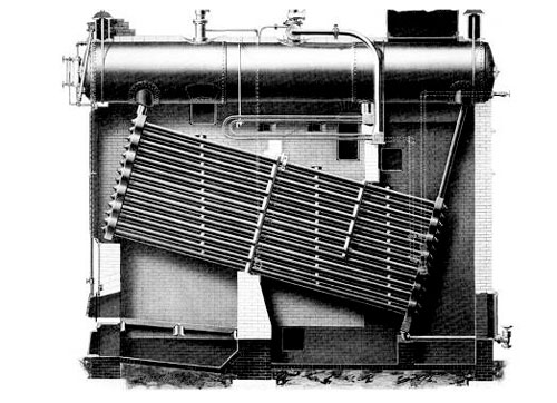

При строительстве в храме была установлена отопительно-вентиляционная система, разработанная в бюро инженера-механика Тимоховича. Она представляла собой паровую систему отопления и вентиляции низкого давления (см. рис. 2). Согласно проекту паровой котел и нагреватели размещались в подвале собора, а дымовая труба выносилась на расстояние более 20 м от храма, чтобы дым не мог испортить позолоту глав храма. Для поддержания горения топлива в паровом котле использовалась электроэнергия с расположенной поблизости электростанции. До момента установки постоянной отопительно-вентиляционной системы, собор отапливался временным паровым отоплением, установленным также Тимоховичем, которое позволило обеспечить безостановочные работы по внутренней отделке в зимнее время. Помимо инженер-механика Тимоховича над устройством отопительно-вентиляционной системы работали Гордеев, Чесноков, Гробов, Нефедов, Оуф, а также инженер Русвурм.
Рис. 2. Котельная паровой системы отопления и вентиляции низкого давления (XVIII век)

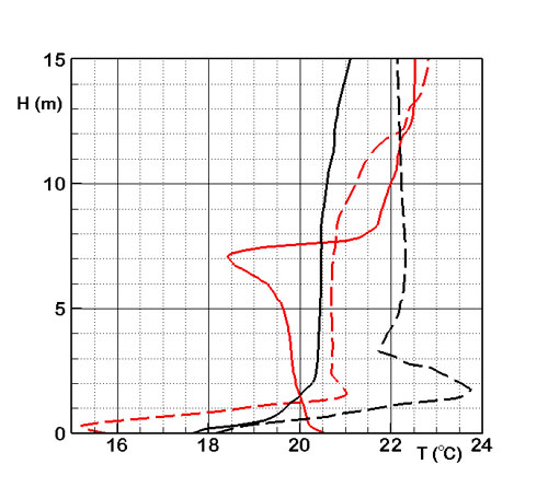

В отопительный период года, в центральном зале наблюдается устойчивое перемещение относительно холодных воздушных масс по направлению от иконостаса к западной стене храма, которое вызывает дискомфорт у посетителей. Как показали расчеты, причина возникновения этого течения связана с накоплением относительно холодных масс воздуха в алтарной части помещения (см. рис. 7), которое происходит за счет опускных течений, образующихся у оконных проемов на восточной стене храма. Для того чтобы исключить перемещение воздушных масс было предложено увеличить мощности нагревательных приборов, находящихся за иконостасом. Воздух за иконостасом нагреется, и будет подниматься к потолку храма (см. рис. 8). Расчетные исследования подтвердили существенное улучшение параметров микроклимата в центральном зале в этом случае, и с их помощью была определена необходимая минимальная мощность нагревателей. К сожалению, относительно простое и эффективное решение – организовать забор воздуха из алтарной части, как, например, это сделано в храме Рождества Христова на Пискаревском проспекте в Петербурге (см. [3]), невозможно в данном случае из-за упомянутых во введении ограничений.
Рис. 7. Вид на иконостас и алтарную часть храма из зоны центрального барабана
Рис. 8. Поля температуры и вектора скорости в плоскости симметрии храма XY (представлено пересечение с частью центрального зала и алтарной зоной), температура окружающего воздуха t = –15 °С (слева вариант при наличии обогревателей в алтарной части, справа – при отсутствии)

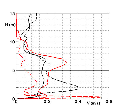

При разработке системы ОВК храма нельзя было обойти проблему сквозняков. Во время проведения экскурсий посетители проходят в храм и выходят из него через входные и выходные двери, расположенные у западной стены друг напротив друга (см. рис. 5). При открывании дверей воздушные потоки в помещении будут формироваться, в том числе, под действием перепада давления снаружи и внутри храма. Наиболее сильное движение воздуха внутри храма возникает вдоль его западной стены при одновременном открытии входных и выходных дверей. При работе старой системы ВО, в которой существование подобных режимов практически не учитывалось, процент недовольных из-за сквозняков превышает 60 %. Кроме того, в этом случае в зависимости от погодных условий поступление наружного воздуха может существенно (на 3–5 ºС) изменить уровень температуры в рабочей зоне в центральном зале.
Для создания воздушной преграды между воздухом внутри и снаружи помещения инженеры предложили установить на входе и выходе воздушно-тепловые завесы. Проведенные расчеты показали, что завесы не только предупреждают проникновение наружного воздуха в холодный период в помещение храма и предотвращают появление сквозняков, но и эффективно препятствуют вытеканию относительно холодного воздуха из помещения через дверные проемы в летний период.

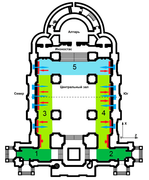

Расчетный этап исследований завершился построением компьютерной модели храма, в которой были учтены инженерные решения по организации воздухообмена, и проведением серийных расчетов. Рассматривались зимние и летние погодные условия характерные для Петербурга и два режима эксплуатации здания при закрытых и открытых наружных дверях (режим проведения экскурсий) для различных вариантов заполнения зала посетителями.

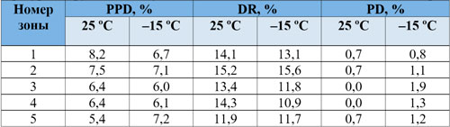

Качество микроклимата оценивалось по значениям процента недовольных в рабочей зоне тепловыми условиями PPD, наличием сквозняков DR и распределения температуры по вертикали PD, а также по соответствию температуры и подвижности воздушной среды в помещении храма нормативным диапазонам температур и подвижности.
Для примера, в табл. 1 представлены значения параметров микроклимата при сравнительно экстремальных холодных и жарких погодных условиях для Санкт-Петербурга (обеспеченностью 0,98) и режиме проведения экскурсий при заполнении зала 800 чел. Процент недовольных тепловыми условиями в этих случаях не превышает 10 %, сквозняками – 16 %, вертикальным градиентом температуры – 2 %. Полученные данные свидетельствуют о том, что микроклимат в этом случае вполне комфортный, соответствующий термальной среде категории «В» (см. [7]).
Таблица 1
Результаты расчетов осредненных по площади зон процента недовольных тепловыми условиями (PPD), наличием сквозняков (DR), вертикальным градиентом температуры (PD) при температурах наружного воздуха 25 ºС и –15 ºС (положение зон на плане см. рис. 5)

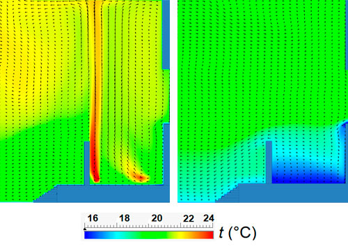

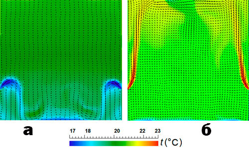

На рис. 9 для этих вариантов представлены распределения векторов скорости и поля температуры в вертикальном сечении, проходящем через середины северной и южной стен (сечение «север-юг», пунктир на рис. 5). Этот рисунок, в частности, демонстрирует, что новая система ОВК обеспечивает необходимую нормативную однородности поля температуры практически по всей высоте помещения храма.
Рис. 9. Мгновенные поля температуры и векторы скорости в вертикальном сечении «север-юг»: температура наружного воздуха 25 °С (а), –15 °С (б)

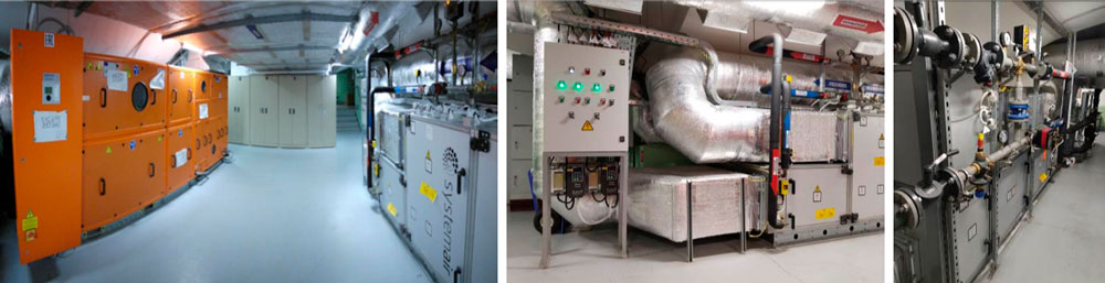

Новая система ОВК обеспечивает комфортное пребывание в помещении храма 800 чел., а при пиковой нагрузке до 1000 чел. Ее основу составляют четыре одинаковые приточно-рециркуляционные установки, размещенные в подвале храма (см. рис. 10).

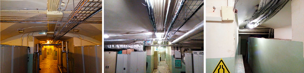

Рис. 10. Установки системы ОВК в подвальном помещении храма
В режиме нагрева подаваемого воздуха используются три установки, одна в резерве. В режиме охлаждения две установки работают совместно с адиабатическими испарительными машинами воздушного охлаждения, две установки – в резерве. Используемый подход резервирования установок позволил не только увеличить надежность системы в целом, но и дал возможность проводить техническое обслуживание механизмов без прерывания штатного режима работы.

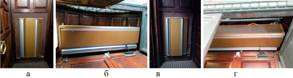

Для борьбы со сквозняками на входных и выходных дверях храма установлены воздушные тепловые завесы фирмы Teddington. Тепловые завесы работают автономно по датчикам движения и температуры в тамбурах. Их обслуживает отдельный тепловой центр, работающий на пропиленгликолевом теплоносителе.
Входная зона защищается тройной завесой, состоящей из двух вертикальных завес высотой 1,5 метра установленных на полу и одной горизонтальной над дверным проемом (см. рис. 12). Такая конфигурация завес надежно перекрывает поступление наружного воздуха в храм по всей площади дверного проема, как в его нижней, так и в верхней частях.
Выход из храма возможен через две двери, одна из них расположена на южной стене храма, вторая на западной. В зависимости от дневного преимущественного направления ветра для посетителей открывают только одну дверь на той стороне храма, где напор воздуха меньше. Такой прием позволяет ограничиться установкой только горизонтальных завес над выходными дверными проемами.

Рис. 11. Горизонтальные и вертикальные воздушно-тепловые завесы на входе (а–в) и на выходе (г)

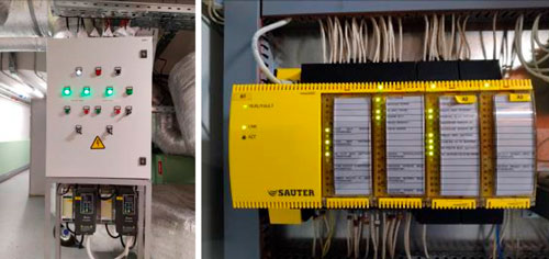

Реализован распределенный принцип управления, в котором каждый исполнительный механизм системы ОВК управляется отдельным работающим независимо от других контроллером (см. рис. 12), при этом, даже выход из строя любого контроллера не сказывается на работе остальных.
В систему автоматизации и диспетчеризации входят автоматизированные рабочие места (АРМ) оператора работающие в режиме реального времени. На мнемосхемах АРМ оператора представлена информация по контролю и управлению технологическими процессами. В частности, отображаются значения физических параметров теплоносителя и холодоносителя установок, выполненные команды управления исполнительными механизмами, положение приводов регулирующих устройств, значения перепадов давления на насосах и вентиляторах. Ведется также контроль срабатывания пусковой аппаратуры и протоколирование аварийных событий технологических процессов. У системы существует возможность переводить автоматику в ручной режим работы и включать/отключать, изменять режимы работы установок с локального щита управления.
Рис. 12. Щит управления одной из приточно-вытяжных установок
Контроллеры и АРМ оператора работают в общей сети Ethernet храма в выделенной виртуальной подсети BACnet. При выходе из строя АРМ оператора установки продолжают работать в последнем заданном режиме.

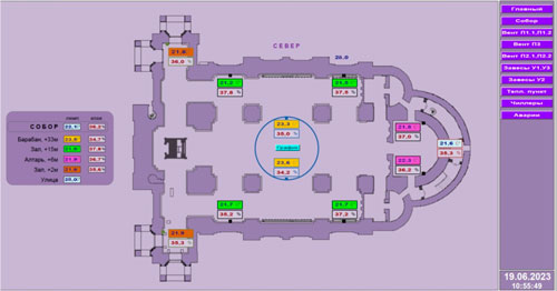

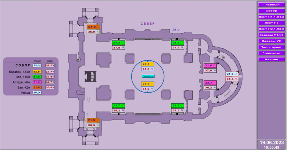

Мониторинг температуры и относительной влажности воздуха осуществляется в одиннадцати доступных для монтажа датчиков точках помещения храма. А именно, четыре датчика размещены на высоте второго яруса окон по углам центрального зала, по два датчика – на перилах главного барабана, в алтарной части у подоконников окон и над дверными входными и выходными проемами, один датчик у входа в подвальное помещение с восточной стороны. Контролируются также температура приточного (на уровне окон первого яруса) и рециркуляционного воздуха (на уровне пола). Значения параметров состояния воздушной среды сохраняются в архиве в табличном виде и доступны к просмотру в виде графиков.
Результаты мониторинга показаний температуры и влажности в помещении храма позволяют сделать обоснованный вывод о том, что новая система ОВК успешно справляется со своими задачами вне зависимости от режима эксплуатации здания и времени года. Для примера на рис. 13 представлен скриншот монитора АРМ оператора, с показаниями размещенных в храме датчиков в летний относительно жаркий для Санкт-Петербурга день (температура наружного воздуха 28 ºС). В храме находятся посетители и проводятся экскурсии. Из показаний датчиков следует, что система кондиционирования и воздушные завесы обеспечивают практическое термостатирование воздушной среды в объеме помещения храма. Отметим, что температура воздушной среды находится в нормативном диапазоне, а ее изменения не превышают 1,1 ºС.
Небольшое превышение температуры (на 1,6 ºС) по сравнению с максимальной температурой из нормативного диапазона имеет место только в самой верхней части в зоне ограниченной основным барабаном на высоте около 33 м над уровнем пола. Эта сравнительно небольшая часть объема из-за большого остекления барабана значительнее всего нагревается солнечным излучением и куда по очевидным причинам труднее всего обеспечить поступление относительно тяжелого холодного воздуха.
