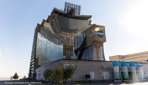

Большая солнечная печь
Наиболее масштабным объектом возобновляемой энергетики СССР стала большая солнечная печь (БСП), построенная в Ташкентской области в 1987 году [3]. БСП, являясь второй по мощности в мире (1 МВт), предназначалась для исследований в области солнечной энергетики, а также создания и испытания материалов для космических аппаратов.
Комплекс размещен в горной местности на высоте 1 050 м над уровнем моря на площади 24 га. БСП включает 62 зеркальных гелиостата общей площадью около 3 000 м2, солнечное излучение от которых направляется на концентратор площадью около 2 000 м2. Каждый гелиостат оборудован электроприводами и датчиками, позволяющими менять азимутальные углы поворота ±60° и зенитальные от 0 до 38 °С. Степень концентрации солнечного излучения – 11000, площадь фокального пятна – 0,9 м2, а температура в фокальной области (0.2м • 0.2м) достигает 3300 °С.
Инициаторами создания БСП были Академия наук СССР и Узбекской ССР – Физико-технический институт НПО «Физика – Солнце» академики Садык Азимович Азимов (1914-1988), Умаров Гияс Якубович (1921-1988), Захидов Ромен Абдуллаевич и построена коллективом (академик Рискиев Тохтапулат Турсунович (1944-2014), канд. техн. наук Сулейманов Султан Хамидович, доктор техн. наук Пирматов Илхом Исчакович) по проекту Минатома СССР, главным архитектором, канд. техн. наук Виктором Владимировичем Захаровым (1949-2021). Школой Захидова Р. А. были разработаны исходные данные на проектирование БСП (Вайнер Аркадий Анатольевич (1949-1986), Ходжаев Абдулла Шукурович (1946-2021), Клычев Ш. И.). Захидов Р. А. начинал свою научную деятельность в Энергетическом институте им. Г.М. Кржижановского (ЭНИН), под руководством Теплякова Дмитрия Ивановича и Апариси Рафаил Рафаиловича. Захидовым Р. А. был создан комплекс «Оптика», который проводил разработки и изготовление не только концентраторов, но и других оптических систем энергетического назначения. Школой Захидова Р. А. совместно с Ленинградским ученым доктором техн. наук, профессором Грилихесом Владимиром Александровичем (1938-2008) были разработаны наиболее полные методы расчета оптико-энергетических характеристик концентраторов различного типа, в том числе со вторичными концентраторами.
В последующие годы эксплуатацией и модернизацией БСП, юстировкою фацет концентраторагелиостатов занимался доктор техн. наук, профессор Абдурахманов А. А. (1946-220) [4] В Узбекистане до настоящего времени сохранилась научная школа Захидова Р. А. по созданию солнечных концентраторов, однако возможности БСП пока полностью не востребованы.

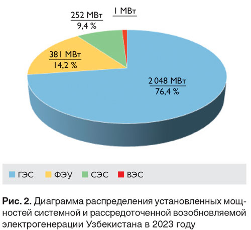

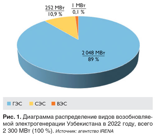

Статистика установленной мощности возобновляемой электрогенерации Узбекистана по итогам 2022 года согласно данным международного агентства ВИЭ IRENA [1], членом которого является Республика Узбекистан, представлена на рис. 1. При суммарном значении установленной мощности 2300 МВт (100 %) на долю гидроэнергетики приходилось 2 048 МВт (89 %), а солнечной энергетики – 252 МВт (10,9 %).

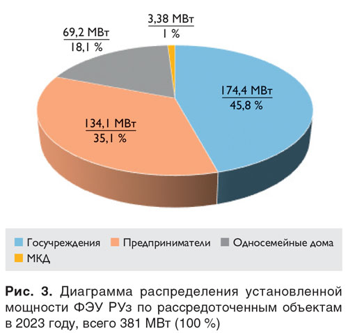

Суммарная статистика системной и рассредоточенной ВЭ в 2023 году (рис. 3) следующая: общая установленная мощность системной и рассредоточеной ВЭ составляет 2682 МВт (100 %), в том числе мощность ГЭС – 2048 МВт (76,4 %), системных СЭС – 252 МВт (9,4 %), рассредоточенной фотоэнергетики – 381 МВт (18,3 %).

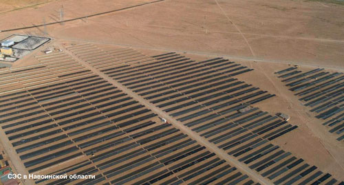

Солнечная энергетика в 2023 году включала в основном две системные СЭС мощностью по 100 МВт, расположенные в Нурабадском районе Самаркандской и в Карманинском районе Навоинской областей. По данным доктора техн. наук, профессора Ю. К. Рашидова в 2023 году развитие рассредоточенной фотоэнергетики характеризовались следующими показателями (рис. 2): всего 381 МВт (100 %), в том числе объекты социальной сферы и госучреждений – 174,4 МВт (45,8 %); здания частной собственности – 134,1 МВт (35,1 %), односемейные дома – 69,2 МВт (18,1 %), МКД – 3,38 МВт (1 %).
В 2023 году в стране при монтаже СЭС устанавливались солнечные батареи, в основном, китайского производства, укомплектованные кремниевыми солнечными элементами. В этом же году был построен в г. Янгиюле завод по производству ФЭС (компания «Enter Solar Green Energy»), базирующийся на привозных кремниевых комплектующих. Однако в Узбекистане имеются сырье и научно-технические основы для организации собственного промышленного производства кремния и СЭ.

По данным Ю. К. Рашидова по итогам 2023 года суммарная установленная мощность солнечной теплогенерации составила 15,53 МВт (19 300 м2), в том числе односемейных домов – 4,37 МВт (35 тыс. домов) и МКД – 3,38 МВт (329 МКД). Изготовлением тепловых солнечных коллекторов (СК) в Узбекистане занимаютсясь десятки частных компаний. Самое опытное из них – ООО «MirSolar» (Ташкент) работает с 1999 года под руководством гендиректора канд. техн. наук А. М. Мирзабаева и изготавливает СК с медными и алюминиевыми абсорберами (3000 проектов). ООО «Solar Sity Plus» (Ташкент) за последние семь лет смонтировало 3 млн. м2 СК. На Навоинском ГМК с 2022 года производятся до 6 тыс. м2 плоских и вакуумных СК.
Сегодня вновь созданному предприятию «Яшил энергия» поручено установить на кровлях зданий 2650 МВт фотоэлектрических установок, а на крышах 765 многоквартирных домов также и тепловые солнечные установки. По итогам 2023 года на кровлях тысяч зданий были установлены фотоэлектрические преобразователи общей мощностью 381 МВт и тепловые гелиоустановки суммарной установленной мощностью 15,53 МВт (19 300 м2).
