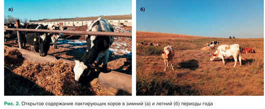

Размещение животноводческих комплексов вокруг города замыкает сельскохозяйственную инфраструктуру и способствует дальнейшему повышению устойчивости среды обитания (рис. 2).
