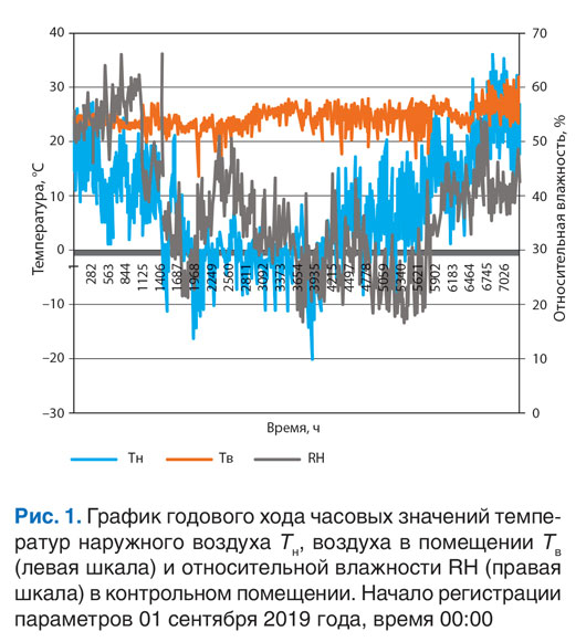

Еще в 2019–2020 годах был проведен цикл натурных исследований температурно-влажностного режима жилых помещений многоквартирного жилого дома в условиях умеренно-континентального климата, с умеренно холодной зимой и жарким летом [12]. Для регистрации температуры воздуха в помещениях, относительной влажности и контроля открывания окон использовались датчики. Температура наружного воздуха определялась на основе имеющихся архивных данных. Экспериментальные данные собирались в течение года, за каждый час эксплуатации помещений.
Перед замерами был проведен опрос жильцов обследованных помещений. В целом среда по ощущениям жильцов оценивалась как теплая, однако многие указали на низкую влажность воздуха в течение отопительного периода. В связи с этим многие жильцы использовали в это время периодическое открывание окон, а также увлажнители воздуха.
Результаты натурных испытаний температурно-влажностного режима контрольного помещения, представленные на рис. 1, коррелируют с данными опроса жильцов. В холодный период года наблюдается рост колебаний температуры и относительной влажности воздуха, что можно объяснить эффектами залпового проветривания и периодического увлажнения воздуха. Подобные эффекты были выявлены и в других обследованных помещениях.
Полученные данные по температурно-влажностному режиму использованы для биоклиматического анализа в годовом цикле эксплуатации помещений.

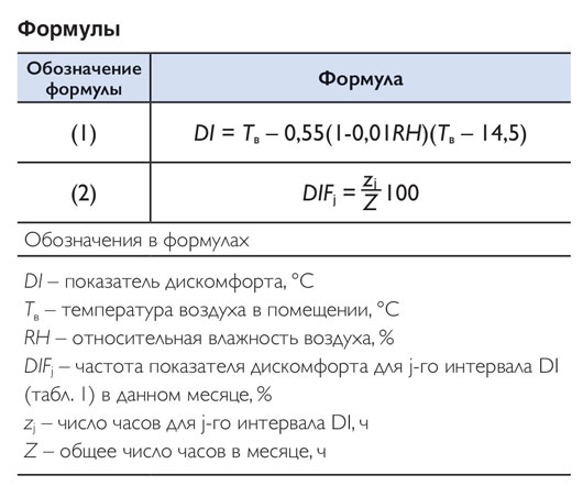

Выполним биоклиматический анализ контрольного помещения на основе показателя дискомфорта (Discomfort Index, DI). Данный показатель определяется по температуре сухого и смоченного термометров [13]. Показатель дискомфорта также можно вычислить по значениям параметров микроклимата помещения (температуры и относительной влажности), используя формулу (1) (см. Формулы).

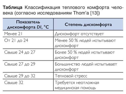

Для оценки степени дискомфорта можно использовать данные (табл. 1) по классификации теплового комфорта человека [13].

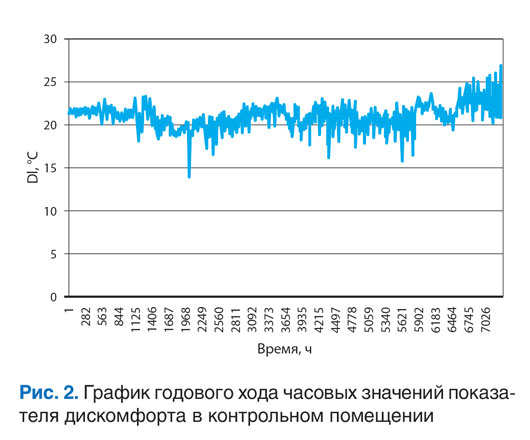

В нашем случае показатель дискомфорта в контрольном помещении был рассчитан (рис. 2) на основе фактических значений температуры и относительной влажности внутреннего воздуха по формуле (1). Очевидно, что график годового хода часовых значений DI в контрольном помещении (рис. 2) отражает комплексное воздействие температуры и относительной влажности внутреннего воздуха на человека.

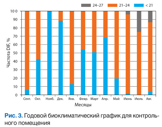

Годовой массив часовых данных DI довольно сложно использовать в практических расчетах. Для обобщения этой зависимости определим частоту показателя дискомфорта (Discomfort Index Frequency, DIF) в каждом месяце по формуле (2) и на основе полученных значений построим годовой биоклиматический график для контрольного помещения (рис. 3).
Полученный результат позволяет оценить уровень комфортности в помещении в различные месяцы года (рис. 3):
- в сентябре преобладает легкий дискомфорт (21 °С ≤ DI < 24 °С);
- в октябре комфортность среды повышается до 42 %, достигая максимума в ноябре (DI < 21 °С), а затем незначительно снижается в декабре;
- в январе преобладает легкий дискомфорт;
- в феврале и марте можно отметить примерно равные доли между комфортом и легким дискомфортом;
- в апреле вновь преобладают комфортные условия с повышением уровня легкого дискомфорта в мае;
- для летних месяцев характерно преобладание легкого дискомфорта, причем в июле и августе появляется средняя степень дискомфорта (24 °С ≤ DI < 27 °С), что связано с избыточной инсоляцией помещения.
Важно отметить, что тяжелые дискомфортные условия (27 °С ≤ DI < 29 °С) в течение года в помещении не идентифицированы.
Выявленные различия теплового комфорта обусловлены влиянием климатических воздействий и особенностями режима эксплуатации помещений.
