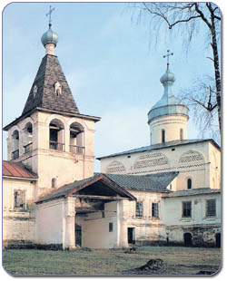

Собор Рождества Богородицы, сооруженный в 1490 году, был первой каменной постройкой не только Ферапонтова монастыря, но и всего Белозерского края. Всемирную известность собор Ферапонтова монастыря получил, прежде всего, благодаря фрескам замечательного древнерусского живописца Дионисия, выполненным в 1502 году. Фрески собора – последняя из известных работ Дионисия и вместе с тем крупнейшее и наиболее ценное дошедшее до нас произведение художника. С 2001 года Ферапонтов монастырь с фресками Дионисия находится под охраной ЮНЕСКО.
Настоящая работа касается лишь одного из направлений комплексного мониторинга состояния памятников Ферапонтова монастыря – изучения температурно-влажностного режима.
Рисунок 1. Собор Рождества Богородицы Ферапонтова монастыря – общий вид |

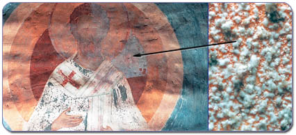

Неразрушающие методы изучения влажностного состояния материалов применительно к памятникам архитектуры стали использовать в нашей стране сравнительно недавно. Учитывая разнообразие применяемого для этих целей оборудования и отсутствие унифицированных методик, целесообразно кратко изложить основные положения, использованные нами при проведении исследований и анализе полученных результатов.4
Рисунок 3. Медальон на северной стене. Над левым плечом святого пробные расчистки налета биологического происхождения. Там же – нерасчищенный участок поверхности – микроколонии актиномицетов (х 60) |

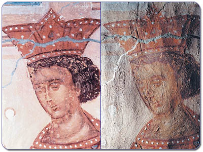

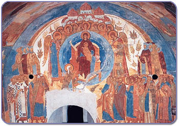

Подробнее следует остановиться на интерпретации результатов определения влагосодержания материалов, полученных в условных единицах, величина которых будет различна в зависимости от типа влагомера и не совпадает с привычными для нас абсолютными значениями влажности, определяемыми весовым методом. В работах [8, 9] показано, что «нормальная или допустимая» влажность даже одного вида материала (кирпича, штукатурки), выраженная в весовых или объемных %, не может быть одинакова для различных памятников, отличающихся временем возведения, технологией изготовления материалов, степенью разрушения и т. д. Поэтому в качестве нормальной влажности памятников из камня на открытом воздухе предложено считать сорбционную влажность материалов, соответствующую среднегодовой относительной влажности окружающего воздуха.5
Рисунок 4. Композиция на арке южной стены (фрагмент). До реставрации. Выявление состояния сохранности красочного слоя: а) в обычном освещении; б) при боковом свете |
Иными словами, в качестве нормальной, допустимой (пороговой) влажности мы принимаем влажность, которую приобретает материал в результате сорбции водяных паров воздуха в отсутствие других источников увлажнения (капиллярного подсоса, протечек кровли и т. д.). Учитывая, что величина сорбционной влажности материалов зависит от температуры (чем ниже температура, тем выше сорбционная влажность), а также принимая во внимание естественную неоднородность свойств строительных материалов, правильнее говорить о некотором интервале значений нормальной влажности.

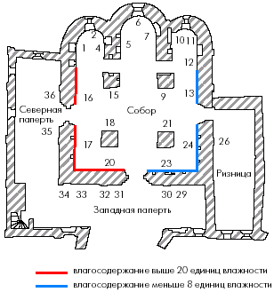

Изучение температурно-влажностного состояния конструкций в соборе Рождества Богородицы Ферапонтова монастыря проводили с февраля 2000 по август 2001 года при помощи влагомера ВСКМ-12+ (фирма «ВНИР», Москва), реализующего диэлькометрический метод измерения влагосодержания и малоинерционного «Термометра 1503» (фирма «ДанаТерм», г. Зеленоград). На основе предварительного обследования были выбраны определенные точки для постоянных замеров температурно-влажностных параметров конструкций (рис. 5).
Каждая точка соответствует вертикали на поверхности стены, начинающейся в подклете и продолженной в соборе первоначально до высоты 2,5–3,0 м. Измерения влагосодержания проводились по этой вертикали с интервалом 0,2–0,5 м. В ходе дальнейших исследований верхние отметки замеров составляли около 2,0 м от уровня пола в соборе. Выше влагосодержание оставалось более менее постоянным и не превышало определенной нами ранее пороговой величины: 3–5 единиц влажности при измерении на 4 канале влагомера ВСКМ-12+.
Рисунок 5. План первого этажа комплекса собора Рождества Богородицы. Расположение точек измерения температурно-влажностных параметров конструкций. Зоны увлажнения внутренней поверхности стен собора |

Уже первые измерения влажности внутренней поверхности стен собора в 2000 году выявили существенную разницу во влагосодержаниях северной и южной частей храма. Граница двух зон влажности проходит по западному порталу (рис. 5). Зона высокой влажности продолжается вплоть до северной апсиды. Разница была весьма значительна: на южной и юго-западной стене средние показатели влагосодержания не превышают (за исключением августа) 6–7 единиц, на севере влажность значительно выше и в весенние месяцы достигает 35 единиц. Это позволило предположить существование разных температурно-влажностных условий для указанных зон памятника. Предварительные данные позволили уточнить и дополнить направление дальнейших исследований Ферапонтового комплекса:
1. Ограничивается ли существование двух влажностных зон основным объемом собора или распространяется на прилегающие к нему помещения папертей, ризницы, подклета.
2. Как изменяются влажностные показатели обеих зон в течение года, то есть, является ли влажностный контраст постоянным.
3. Чем определяется высокая влажность конструкций северо-западной части собора.

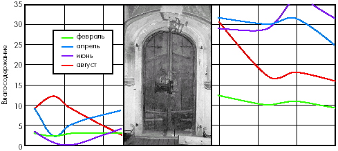

Первый цикл измерений в 2000 году проходил в условиях неотапливаемого храма. В ходе исследований были получены ответы на большинство поставленных вопросов и сделаны предварительные выводы.
По внешнему периметру храма, со стороны папертей и ризницы, наличие двух зон прослеживается, но слабее. Подобную ситуацию можно объяснить не только лучшим проветриванием стен собора со стороны западной паперти, но и тем, что температура внутренних поверхностей стен несколько ниже, чем наружных. Это вызывает миграцию влаги внутрь собора, что приводит к увлажнению внутренних поверхностей стен и фресок.
Снижение измеренных значений влагосодержания материалов в зимние месяцы отмечено практически во всех точках. Это может быть связано не только с общим просыханием конструкций собора к зиме, но и с частичным замерзанием влаги в капиллярах, что может влиять на результаты инструментальных измерений. При этом как в феврале, так и в августе, контраст влажности в отмеченных нами двух зонах сохраняется, хотя и в несколько меньшей степени (рис. 7). Таким образом, наличие двух зон проявляется постоянно и не связано только с сезонными климатическими воздействиями. Ниже уровня пола – в подклете, исследования, проведенные в 2000 году, не выявили большего увлажнения северо-западного угла и северной стены по сравнению с остальными конструкциями. В подклете явно выражена тенденция увеличения влагосодержания кладки от пола к перекрытию (рис. 8). Влажность кладки на высоте 1,8 м в 2–3 раза выше, чем на высоте 0,3 м. Учитывая общую тенденцию уменьшения влажности к полу подклета, а также отсутствие большей увлажненности северной части (в отличие от основного объема храма), можно сделать вывод, что подсос не является источником высокой влажности кладки северо-западной части стен собора.
Рисунок 7. Распределение влажности на внутренней поверхности западной стены собора Рождества Богородицы на высоте 0,3 м в 2000 году (слева и справа от портала) |
Отсутствие возможности увлажнения грунтовыми водами при наблюдаемом увеличении показателей влагосодержания в подклете по мере удаления от пола неизбежно привело к предположению о влиянии перекрытия подклета, а именно, как единственно возможном факторе увлажнения северо-западной части собора. Собственно бетонное перекрытие не может давать подобный негативный эффект, т. к. зона высокой влажности охватывает лишь часть горизонтального сечения собора. Таким образом, распространенное мнение об отрицательном влиянии «бетонного пола» на температурно-влажностный режим собора можно считать неверным.

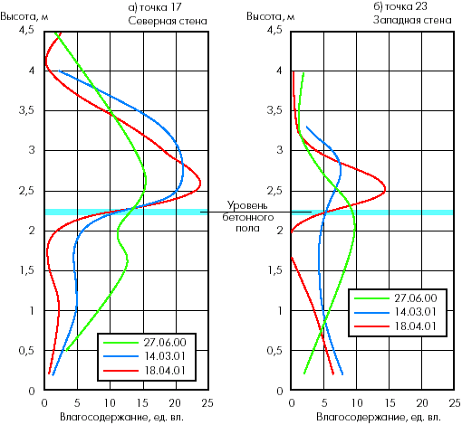

Второй цикл исследований был проведен в условиях отапливаемого храма. Обогрев подклета был начат осенью 2000 года, обогрев папертей и ризницы – в конце марта – начале апреля 2001 года. Таким образом, мы имели возможность оценить результаты влияния подобного вмешательства на температурно-влажностный режим памятника.
Влияние системы отопления
По предварительным данным 2000 года был сделан вывод о высоком влагосодержании конструкций северо-западном части собора в уровне пола. В такой ситуации обогрев основного объема собора снаружи и снизу должен был привести к миграции всей скопившейся в кладке влаги внутрь собора.
Сравнительный анализ данных двух лет подтвердил правильность высказанных опасений. На рис. 9 видно, что «высыхание» материалов подклета в точке 17* происходит одновременно с увеличением влажности внутренней поверхности северной стены собора. Иными словами, за счет градиента температур, созданного системой отопления, влага мигрирует из подклета в конструкции основного объема собора. Подобную ситуацию можно наблюдать не только в северо-западном углу, но и на западной стене собора в точке 23, где до включения обогрева влагосодержание материалов было в допустимых пределах. После пуска системы его уровень возрос почти в два раза (рис. 9). Подобный результат свидетельствует о постепенном «выдавливании» влаги за пределы северо-западной части собора.
Ухудшило ситуацию и включение в конце марта – начале апреля обогрева ризницы и папертей. До этого момента влага, поднимающаяся снизу, из подклета, могла испаряться не только внутрь собора, но и наружу. Теперь вся влага мигрировала к внутренним поверхностям стен, испаряясь через фрески.
Рисунок 9. Влагосодержание конструкций собора Рождества Богородицы |

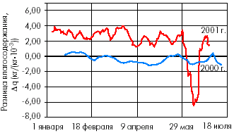

Дополнительно был проведен еще один вид анализа, основанный на сопоставлении значений удельной влажности (влагосодержания) наружного и внутреннего воздуха в различные периоды года. Удельная влажность q величина безразмерная.
q = 0,62197 • e / (p – 0,37803 • e)12.
Этой величиной удобно пользоваться при теоретических оценках. По мнению А. Х. Хргиана, «она тождественна по существу концентрации водяного пара в воздухе. Так, например, уравнение диффузии водяного пара в воздухе описывает изменения именно удельной влажности. Последняя, кроме того, не меняется при нагревании и охлаждении, при сжатии и расширении воздуха, если только не происходит конденсация водяного пара. Поэтому во многих случаях можно рассматривать распределение q в атмосфере, отвлекаясь от происходящих в ней изменений температуры и давления» [10].
Влажностный воздушный режим собора Рождества Богородицы Ферапонтового монастыря формируется, в основном, за счет инфильтрации наружного воздуха и воздуха окружающих помещений, а также выделения (поглощения) влаги конструкциями. Влаговыделением людей (посетителей, сотрудников), особенно в зимний период, в этом балансе можно пренебречь. Определяя разницу удельного влагосодержания внутреннего и наружного воздуха (D=qв-qн), мы можем оценивать периоды увлажнения-высыхания конструкций, интенсивность этих процессов, а также эффективность проветривания того или иного помещения. В те периоды, когда эта разница (D) положительна, происходит высыхание конструкций, когда же она отрицательна, стены увлажняются, т. е. происходит конденсация (сорбция) водяных паров воздуха материалами.
Более подробно остановимся на сравнительном анализе величины Dq в соборе для зимне-весенних периодов 2000 и 2001 годов (рис. 6). В 2000 году при отсутствии отопления, т. е. когда температуры внутренней и наружной поверхностей стен между собором и окружающими пристройками близки, вклад влаги конструкций во влажностный воздушный режим собора меньше и носит знакопеременный характер. В 2001 году в результате обогрева окружающих собор помещений установился постоянный градиент температур в ограждающих конструкциях, что привело к преимущественному перемещению влаги к внутренней поверхности стен (результаты инструментальных измерений влагосодержания конструкций) и ее последующему испарению внутрь собора (результаты сравнительного анализа данных наблюдений за воздушным режимом). То есть обогрев окружающих собор помещений увеличил влагоперенос через штукатурный и красочный слои13 и, следовательно, возросла опасность солевого, усадочно-деформативного и других механизмов их разрушения.
Последний вывод представляется нам весьма важным в методическом отношении, так сделан на основе совместного рассмотрения экспериментальных данных изучения температурно-влажностных режимов воздуха и конструкций.
