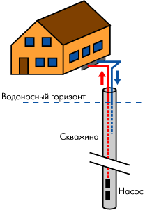

Основная часть открытых систем – скважины, позволяющие извлекать грунтовые воды из водоносных слоев грунта и возвращать воду обратно в те же водоносные слои. Обычно для этого устраиваются парные скважины. Схема такой системы приведена на рис. 3.
Рисунок 3.
Схема открытой системы использования низкопотенциальной тепловой энергии грунтовых вод
Достоинством открытых систем является возможность получения большого количества тепловой энергии при относительно низких затратах. Однако скважины требуют обслуживания. Кроме этого, использование таких систем возможно не во всех местностях. Главные требования к грунту и грунтовым водам таковы:
- достаточная водопроницаемость грунта, позволяющая пополняться запасам воды;
- хороший химический состав грунтовых вод (например, низкое железосодержание), позволяющий избежать проблем, связанных с образованием отложений на стенках труб и коррозией.
Открытые системы чаще используются для тепло- или холодоснабжения крупных зданий. Самая большая в мире геотермальная теплонасосная система использует в качестве источника низкопотенциальной тепловой энергии грунтовые воды. Эта система расположена в США в г. Луисвилль (Louisville), штат Кентукки. Система используется для тепло- и холодоснабжения гостинично-офисного комплекса; ее мощность составляет примерно 10 МВт.

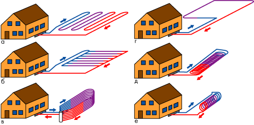

Рисунок 4.
Виды горизонтальных грунтовых теплообменников:
а – теплообменник из последовательно соединенных труб; б – теплообменник из параллельно соединенных труб; в – горизонтальный коллектор, уложенный в траншее; г – теплообменник в форме петли; д – теплообменник в форме спирали, расположенной горизонтально (так называемый «slinky» коллектор); е – теплообменник в форме спирали, расположенной вертикально
Замкнутые системы, в свою очередь, делятся на горизонтальные и вертикальные.
Горизонтальный грунтовой теплообменник (в англоязычной литературе используются также термины «ground heat collector» и «horizontal loop») устраивается, как правило, рядом с домом на небольшой глубине (но ниже уровня промерзания грунта в зимнее время). Использование горизонтальных грунтовых теплообменников ограничено размерами имеющейся площадки.
В странах Западной и Центральной Европы горизонтальные грунтовые теплообменники обычно представляют собой отдельные трубы, положенные относительно плотно и соединенные между собой последовательно или параллельно (рис. 4а, 4б). Для экономии площади участка были разработаны усовершенствованные типы теплообменников, например, теплообменники в форме спирали, расположенной горизонтально или вертикально (рис. 4д, 4е). Такая форма теплообменников распространена в США.
Если система с горизонтальными теплообменниками используется только для получения тепла, ее нормальное функционирование возможно только при условии достаточных теплопоступлений с поверхности земли за счет солнечной радиации. По этой причине поверхность выше теплообменников должна быть подвержена воздействию солнечных лучей.

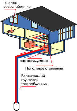

Вертикальные грунтовые теплообменники (в англоязычной литературе принято обозначение «BHE» – «borehole heat exchanger») позволяют использовать низкопотенциальную тепловую энергию грунтового массива, лежащего ниже «нейтральной зоны» (10–20 м от уровня земли). Системы с вертикальными грунтовыми теплообменниками не требуют участков большой площади и не зависят от интенсивности солнечной радиации, падающей на поверхность. Вертикальные грунтовые теплообменники эффективно работают практически во всех видах геологических сред, за исключением грунтов с низкой теплопроводностью, например, сухого песка или сухого гравия. Системы с вертикальными грунтовыми теплообменниками получили очень широкое распространение.
Схема отопления и горячего водоснабжения одноквартирного жилого дома посредством теплонасосной установки с вертикальным грунтовым теплообменником приведена на рис. 5.
Рисунок 5.(слева)

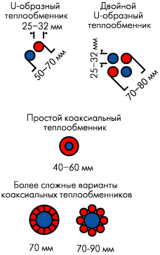

Рисунок 6.(справа)
Сечение различных типов вертикальных грунтовых теплообменников [3]
Теплоноситель циркулирует по трубам (чаще всего полиэтиленовым или полипропиленовым), уложенным в вертикальных скважинах глубиной от 50 до 200 м. Обычно используется два типа вертикальных грунтовых теплообменников (рис. 6):
- U-образный теплообменник, представляющий собой две параллельные трубы, соединенные в нижней части. В одной скважине располагаются одна или две (реже три) пары таких труб. Преимуществом такой схемы является относительно низкая стоимость изготовления. Двойные U-образные теплообменники – наиболее широко используемый в Европе тип вертикальных грунтовых теплообменников.
- Коаксиальный (концентрический) теплообменник. Простейший коаксиальный теплообменник представляет собой две трубы различного диаметра. Труба меньшего диаметра располагается внутри другой трубы. Коаксиальные теплообменники могут быть и более сложных конфигураций.
Для увеличения эффективности теплообменников пространство между стенками скважины и трубами заполняется специальными теплопроводящими материалами.

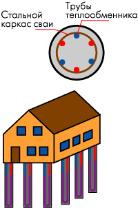

Частным случаем вертикальных замкнутых систем является использование в качестве грунтовых теплообменников строительных конструкций, например фундаментных свай с замоноличенными трубопроводами. Сечение такой сваи с тремя контурами грунтового теплообменника приведено на рис. 7.
Рисунок 7.(слева)
Схема грунтовых теплообменников, замоноличенных в фундаментные сваи здания, и поперечное сечение такой сваи

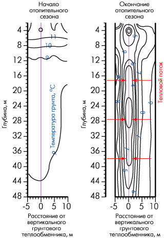

Одно из перспективных направлений – использование в качестве источника низкопотенциальной тепловой энергии воды из шахт и туннелей. Температура этой воды постоянна в течение всего года. Вода из шахт и туннелей легко доступна.
Рисунок 9.
Схемы распределения температур в грунтовом массиве вокруг вертикального грунтового теплообменника в начале и в конце первого отопительного сезона [5]
