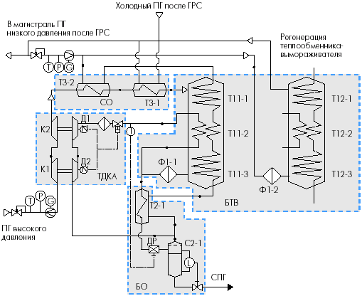

Сжижение природного газа производится на уровне температур -140… -160 °C, и поэтому для оптимизации процесса имеются проверенные аналоги в области сжижения газов, его хранения, транспортирования и регазификации.
Известно, что при использовании перепада давления на городских или заводских ГРС или газоредуцирующих пунктах (ГРП) можно значительно снизить себестоимость производимого СПГ за счет уменьшения затрат на электроэнергию, на обслуживание компрессоров и электросилового оборудования, а также амортизационных отчислений.
По заказу ООО «Лентрансгаз» в ОАО «Криогенмаш» была разработана технология сжижения природного газа с использованием энергии перепада давления газа на ГРС на базе последних достижений науки и техники и накопленного опыта по внедрению детандер-компрессорных агрегатов для получения требуемой производительности [7].
На рисунке приводится принципиальная схема установки ожижения ПГ, разработанная применительно к ГРС «Никольская» (Ленинградская область) с расходом природного газа 8 000 нм3/ч, с расчетным давлением на входе в ГРС, равным 3,3 МПа, и на выходе – 0,28–0,6 МПа. Расчетная производительность установки по СПГ равна 24 т/сут.
Установка ожижения природного газа состоит из блока теплообменников вымораживателей (БТВ); системы охлаждения компримированного газа (СО); блока ожижения (БО); 2-ступенчатого турбодетандер-компрессорного агрегата (ТДКА); автоматизированной системы контроля и управления работой установки (АСКУ); арматуры, в том числе управляемой, и КИП.

Принцип работы установки заключается в следующем. Природный газ с расходом 8 000 нм3/ч и давлением 3,3 МПа поступает на турбокомпрессоры К1 и К2, работающие на 1 валу с турбодетандерами Д1 и Д2. В 2-ступенчатом турбокомпрессоре давление газа повышается до 4,5 МПа, затем сжатый газ последовательно охлаждется в теплообменниках Т3-2 и Т3-1 и поступает в вымораживатель, состоящий из 3 теплообменников Т11-1, Т11-2 и Т11-3 (или Т12-1, Т12-2 и Т12-3), где за счет использования холода обратного потока газа из теплообменника Т2-1 просходит вымораживание влаги. Очищенный газ после фильтра Ф1-2 разбивается на 2 потока. Один поток (большая часть) направляют в вымораживатель для рекуперации холода, а на выходе из вымораживателя через фильтр подают последовательно на турбодетандеры Д1 и Д2, а после них направляют в обратный поток на выходе из сепаратора С2-1. Второй поток направляют в теплообменник Т2-1, где после охлаждения дросселируют через дроссель ДР в сепаратор С2-1, в котором производят отделение жидкой фазы от его паров. Жидкую фазу (СПГ) направляют в накопитель и потребителю, а паровую фазу подают последовательно в теплообменник Т2-1, вымораживатель Т11 или Т12 и теплообменник Т3-2, а после него в магистраль низкого давления, расположенную после ГРС. Через определенное время работающий вымораживатель Т11 переводят на отогрев и продувку газом низкого давления из магистрали, а на рабочий режим переводят вымораживатель Т12.
Себестоимость СПГ, полученного по разработанной технологии, на 30–40 % ниже себестоимости СПГ, полученного на АГНКС, соответственно, себестоимость 1 Гкал тепла для рассмотренного выше случая с использованием СПГ, полученной на ГРС по предлагаемой технологии будет на 45–50 % ниже, чем приведенная в таблице и будет отличаться от себестоимости 1 Гкал, полученной на трубопроводном природном газе после его прокладки всего на 20–25 %, но в этом случае срок окупаемости капитальных вложений с использованием СПГ составит около 3 лет, против ранее полученных 6 лет, тогда как при трубопроводном природном газе эта окупаемость составляет около 9 лет.

Принципиальная схема установки ожижения природного газа
