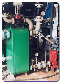

Эффективность предотвращения образования накипи на теплообменных поверхностях оценивалась по работе пластинчатых подогревателей, оснащенных ультразвуковыми противонакипными устройствами с одним преобразователем типа ПМСИ-3М. Разработанное согласующее устройство одновременно обеспечивало как возбуждение ультразвуковых колебаний в воде, так и защиту от ультразвука конструкции теплообменника. Точка ввода ультразвука в контур нагреваемой воды выбиралась из условия наибольшей близости к области вероятного появления отложений с учетом конструктивных особенностей конкретного теплообменника. Фотография теплообменника, оснащенного магнитострикционным ультразвуковым преобразователем, показана на рис. 1.
Рисунок 1 Теплообменник, оснащенный ультразвуковым преобразователем |
Выбранные для исследования теплообменники ГВС существенно отличались друг от друга тепловыми нагрузками. Теплообменник № 1 со средним расходом греющей воды 120 т/сут. до установки ультразвукового противонакипного устройства эксплуатировался в течение пяти лет. Условия работы теплообменника были таковы, что он быстро засорялся и требовал продувки каждые 1,5 месяца. Теплообменник № 2 со средним расходом греющей воды 80 т/сут. и № 3 со средним расходом греющей воды 30 т/сут. до установки противонакипных устройств эксплуатировались в течение одного года.
Результаты измерений параметров работы теплообменника № 1 в периоды отключения отопления в 2000 (до установки противонакипного устройства), 2001 и 2002 годах приведены на рис. 2. Стрелками отмечены даты проведения чистки теплообменника методом обратной продувки. Приведенные данные, усредненные за неделю, показывают, что в течение года после установки на выход теплообменника ультразвукового устройства с кобальтовым преобразователем скорость засорения снизилась в 3–5 раз. Эффективность работы теплообменника сохранилась на том же уровне и в следующем году.
