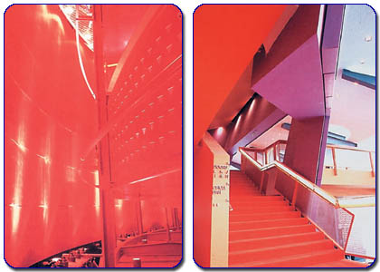

Необычный элемент в комплексе – довольно длинная прогулочная дорожка, находящаяся внутри комплекса. Она открывает гостям разнообразные виды внутренней архитектуры здания.

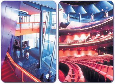

Интерьеры комплекса Лоури иллюстрируют оригинальное цветовое решение и нестандартную геометрию внутреннего пространства

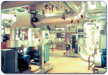

Машинный зал, циркуляционные водяные насосы охлаждающего контура
В конце концов было принято решение поднимать воду из канала с помощью водонапорных насосов, для чего с учетом чрезвычайной агрессивности воды в канале потребовались пластмассовые трубы из материала, стойкого к коррозии, пластинчатые теплообменники из нержавеющей стали. Предусмотрена установка двухступенчатых самоочищающихся фильтров и двух циркуляционных насосов (один рабочий, другой – резервный).

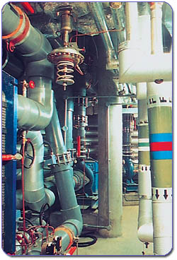

Рисунок 3.
Пластинчатый теплообменник из нержавеющей стали, подготовленный для работы на воде из канала, обеспечивает охлаждение конденсаторов холодильных агрегатов

Станция очистки воды

Одну из самых серьезных проблем, с которой столкнулись инженеры-проектировщики, представлял наиболее оригинальный элемент проекта – огромный застекленный фасад фойе и главного входа высотой 16 м, выходящий на площадь перед театральным комплексом.
С технической точки зрения можно было бы применить двойное остекление, однако с учетом необходимости замены остекления каждые четыре-пять лет такое решение было сразу отвергнуто из экономических соображений. Таким образом, сегодня на фасаде здания одинарное остекление. Вообще нисходящие потоки холодного воздуха и обратная радиация на такой большой площади остекления при температуре наружного воздуха около 0 °C могли бы запросто превратить фойе в место, малопригодное для культурного отдыха.
Рисунок 6.(слева)
Зрительный зал оперного театра Лирик на 1 730 мест. В зале организована вентиляция вытесняющего типа
Рисунок 7.(справа)
Фасад фойе со стороны площади слегка наклонен наружу. В зимний период нагретый воздух из смежного с фойе зрительного зала через распределительные сопла поступает на верхний уровень вестибюля, его непрерывное течение препятствует образованию холодных сквозняков
Теоретически решение здесь простое: необходимо подать на остекленный фасад горячий воздух в противоток холодному течению и таким образом повысить температуру на остекленной поверхности, уменьшая обратную радиацию. Была рассмотрена возможность применения вентиляторных доводчиков, установив их у основания витрины. Однако конвективные потоки теплого воздуха над ними были бы недостаточны для отвода нисходящих холодных потоков на высоте 16 м.
Тогда разработчики решили использовать теплый воздух, удаляемый из зрительного зала оперного театра, направляя его высокоскоростными соплами на остекленный фасад. И такое решение теперь не только весьма эффективно, но и чрезвычайно экономично.
