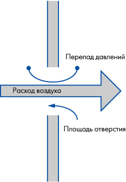

Параметры течения воздуха сквозь ограждающие конструкции изменяются в зависимости от размера и формы отверстий. В отверстиях малого сечения при большой толщине ограждающих конструкций формируется ламинарное течение, для которого аэродинамическое сопротивление пропорционально скорости. Отверстия большего размера действуют как диффузоры, сопротивление которых пропорционально квадрату скорости. Обычно проникновение воздуха идет через отверстия разного типа. Как правило, проведение отдельных измерений и расчетов для каждого из них не практикуется. Общий расход воздуха, проникающего через всю совокупность отверстий, определяется следующим образом:
Q = C (Dp)n, (1)
где
Q – объемный расход инфильтрационного воздуха, фут3/мин;
C – коэффициент расхода, фут3/(мин•(дюйм в. ст.)n)*;
Dp – перепад давлений, дюйм в. ст.;
n – показатель степени, принимающий значения от 0,5 до 1. Для воздухопроницаемости стен и окон в большинстве случаев принимается 0,65**.
Рисунок 1 иллюстрирует связь между воздухопроницаемостью и перепадом давлений по сечению ограждающих конструкций.

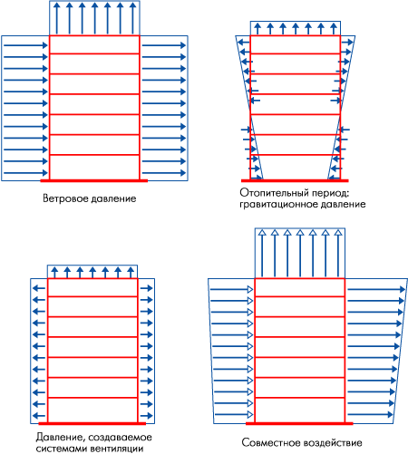

Три основных фактора, создающих указанный перепад давлений, – ветровое давление, гравитационное давление, давление под действием системы вентиляции. Два дополнительных фактора: изменение барометрического давления и температурный перепад по сечению ограждающих конструкций (эти факторы менее значимы по сравнению с основными).

Расход инфильтрационного воздуха определяется размером отверстия и перепадом давлений

Воздействие ветрового давления
Для прочностного расчета ограждающих конструкций принимаются пиковые значения ветрового давления, а для расчета инфильтрации воздуха более подходят средние значения. Усредненные по времени значения давления на поверхность стен пропорциональны скорости ветра, согласно уравнению Бернулли:

Совместное воздействие ветрового давления, гравитационного давления и давления, создаваемого системами вентиляции
Рисунок 3.

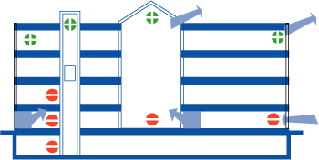

Воздействие гравитационного давления
Замечали ли вы, что в зимнее время входные двери в здания иногда открываются с трудом, а при открывании воздух с шумом врывается в щель? Это происходит под действием гравитационного давления. Эффект тяги, или «дымовой трубы», возникает из-за разности плотности столба воздуха внутри здания и снаружи. Эта разница плотности является причиной перепада давлений по сечению ограждающих конструкций.
Изменение абсолютного давления по высоте снаружи здания происходит быстрее, чем внутри, что также создает разность давлений. Лестничные клетки, шахты лифтов и атриумы соединяют нижний уровень здания с верхним, так что тяга распространяется по всем этажам. Рисунок 2 иллюстрирует воздействие гравитационного давления.
Чем выше здание, тем больше гравитационное давление. Во время отопительного периода имеет место эксфильтрация воздуха из верхней части здания, компенсируемая инфильтрацией в нижнюю часть. В период охлаждения здания все происходит наоборот.
В зимнее время холодный инфильтрационный воздух может стать причиной дискомфорта на нижних этажах и перегрузки системы отопления.
В 40-этажном здании с высотой этажа 4 м при температурах воздуха снаружи и внутри здания -7 и 21 °C соответственно и одинаковой суммарной площади отверстий внизу и наверху гравитационное давление составляет 100 Па. При проектировании вытяжки из гаража в указанном здании следует учитывать гравитационное давление. Величина гравитационного давления может превышать статическое давление вытяжного вентилятора. Если это произойдет, гараж станет источником загрязнения воздуха всего здания. Хорошей пассивной защитой в данном случае будет уплотнение дверных проемов входа и вестибюля, отделение гаража от вышерасположенных лестничных клеток, лифтовых шахт и других проемов, которые могли бы поставить гараж под воздействие гравитационного давления. Разделение здания на «отсеки» по высоте поэтажно или группами по несколько этажей и изоляция от лифтовых шахт сведет воздействие гравитационного давления до уровня одноэтажного или малоэтажного здания.
Приточные и вытяжные вентиляторы в многоэтажных жилых зданиях часто подбираются без учета воздействия гравитационного давления. Вытяжные системы с вертикальными шахтами, например для ванных комнат в гостиницах, как известно, часто не работают как следует; бывает, что воздух из ванных нижних этажей всасывается в ванные верхних этажей здания. Если разграничение здания на зоны и их изоляция не предусмотрена проектом, возможно, преодолеть воздействие гравитационного давления удастся только путем устройства отдельных вытяжных систем для каждого этажа. Возможно использование регуляторов с датчиками давления и электродвигателями с переменной скоростью вращения, приспосабливающими производительность вентилятора к изменению давления по объему здания. Приточные системы с вертикальными воздуховодами должны работать в условиях переменного давления в помещениях в течение всего года. По-видимому, здесь нет простых решений, которые изначально могли бы надежно обеспечивать воздушный баланс при любых условиях.
Приходилось ли вам замечать, как у некоторых кирпичных зданий парапет становится белесым, как будто выцветшим? Это происходит из-за эксфильтрации воздуха на стыке крыши со стенами. При этом содержащаяся в воздухе влага конденсируется на поверхности или в порах кирпичей, растворяя содержащиеся в кирпичной кладке соли. Затем вода высыхает, а соли остаются на поверхности. Весной дожди вновь растворяют и смывают соли и белизна на кирпичах исчезает.
Помимо изменения цвета стен, эксфильтрация влажного воздуха может вызвать повреждение конструкций из-за гниения, коррозии, растрескивания кирпичной или каменной кладки, а также бактериальное заражение. Перепад давлений между этажами здания может дезорганизовать воздушный режим помещений, рассчитанных на поддержание заданного давления без средств герметизации.

Воздействие давления, создаваемого системами вентиляции
Инженеры ОВК часто закладывают в проект избыточное давление внутри здания. Считается, что это предохраняет от проникновения в здание необработанного воздуха и загрязняющих веществ. Неопределенность воздействия инфильтрации воздуха может изменить результирующий воздушный баланс здания как в лучшую, так и в худшую сторону. Итоги недавних исследований инфильтрации воздуха в зданиях приведены в табл. 1. Данные по инфильтрации относятся к зданию в целом [3].
В климатических районах с преобладанием отопительного сезона подпор, создаваемый системами вентиляции, выдавливает влажный воздух через множество неустранимых неплотностей в стенах, перекрытии и полу. Зимой влага конденсируется, причиняя ущерб ограждающим конструкциям. Таким образом, с точки зрения долговечности ограждающих конструкций, давление внутри зданий должно быть слабо отрицательным в отопительный период и избыточным в период охлаждения. То есть обычная практика проектирования систем ОВК иногда не согласуется с требованиями к проектированию ограждающих конструкций здания.
Давление, создаваемое системой вентиляции, может соответствовать проекту или изменяться под воздействием случайных причин. В одном четырехэтажном здании академической лаборатории, которое автору недавно пришлось обследовать в зимнее время, на втором этаже было отрицательное давление 75 Па. Во время дождя влага всасывалась в каждую трещину ограждающих конструкций. Здание протекало, т. к. уплотнение было недостаточным. Системы ОВК не справлялись с инфильтрацией, поэтому люди в здании мерзли. Отрицательное давление было вызвано дисбалансом приточной и вытяжной вентиляции.
Рисунок 3 служит иллюстрацией совместного воздействия гравитационного, ветрового давлений и давления, создаваемого системами вентиляции.
