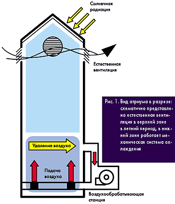

Летний режим
В летний период тепло, накапливающееся в верхней части, отводится через вытяжные отверстия, имеющиеся в кровле или в стенах, либо за счет естественной вентиляции (рис. 1), либо путем включения вытяжных вентиляторов (рис. 2).
Рис. 1
Естественная вентиляция в верхней зоне оказывается эффективной, если скорость ветра превышает 10 км/ч.

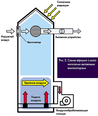

Для отвода нагретого воздуха с помощью вытяжных устройств можно использовать противопожарные системы отвода дымовых газов.
Рис. 2

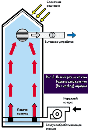

Когда наружная температура недостаточно низкая, можно прибегнуть к помощи механических систем охлаждения посредством охлажденной воды. Чтобы ограничить энергопотребление, воздухообрабатывающие станции должны оборудоваться автоматическим регулированием по наружному воздуху в целях максимально полного использования эффекта свободного охлаждения (free cooling). Кроме того, может оказаться целесообразным ночное охлаждение помещения, чтобы наибольшее значение наружной нагрузки не приходилось на период наибольшей плотности посетителей в помещении. При высоких показателях пиковой нагрузки можно, наконец, рассмотреть возможность применения накопительных систем охлаждения.

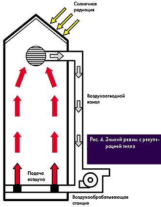

Зимний режим
При проектировании инженерных систем явление стратификации следует принимать во внимание и уметь использовать в зимний сезон. В отопительный период стратификация может стать причиной существенного роста теплопотребления, в частности, если кровля атриума представляет собой застекленную плоскость большой площади. Повышение температуры воздуха в помещении в направлении кровли может достигать 2°С на каждый метр высоты. При температуре воздуха в зоне нахождения посетителей 15°С и наружной температуре -10°С с повышением температуры в среднем на 1°С на 1 м в помещении высотой 5 м отмечается увеличение теплопотерь на 40 % по сравнению с помещением, где нет стратификации. В помещениях с высоким уровнем внутренних тепловыделений в ясную солн3ечную погоду тепло, накапливающееся в верхней зоне, можно использовать для отопления нижестоящих помещений посредством системы дестратификаторов, смонтированных непосредственно в помещении, либо с помощью системы отвода и рециркуляции воздуха (рис. 4).

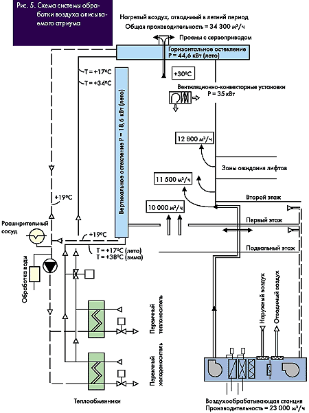

В качестве примера мы рассмотрим атриум, образованный внутри комплекса административных зданий, расположенного в городке Булонь-на-Сене (Франция). Это восемь надземных этажей плюс подвал общей площадью нетто 2 500 м2.
Особенность инженерного оборудования здесь состоит в том, что металлические опорные конструкции остекления оснащены водяной "ирригационной" системой (вода в системе - горячая или холодная - в зависимости от времени года), которая частично компенсирует потребности подачи или отвода тепла. Атриум образует единое пространство от подвала до восьмого этажа. В подвальном этаже размещаются ресторан и кафетерий, на первом этаже - холл со стойкой администрации и входные двери. Со 2 по 8 этажи атриум по бокам охватывают стены административных помещений, тамбуры ожидания лифтов. Наружный фасад образован вертикальной остекленной плоскостью во всю высоту. Кровля состоит из горизонтальной остекленной плоскости, смонтированной на высоте 33 м над уровнем земли. Общий объем атриума около 31 000 м3.
При выборе материала для остекления был достигнут компромисс между требованиями теплозащиты здания и его естественной освещенности. Горизонтальная остекленная плоскость выполнена из двухслойного стекла и имеет К=1,9 Вт/м2 с индексом светопередачи 38 %.
Вертикальный остекленный фасад также двухслойный, К=1,6 Вт/м2, светопередача 51 %.
Остекление окон кабинетов, выходящих в атриум, выполнено из простого стекла, К=5,8 Вт/м2·К.

Системы климатизации
Пространство атриума климатизируется посредством различных систем.
Зоны ожидания перед служебными лифтами обслуживаются установками вентиляции, работающими только на наружном воздухе, который затем отводится в пространство атриума. Объем подаваемого воздуха составляет 12 800 м3/ч при температуре 25°С. Внутри атриума установлены панорамные лифты, соединенные мостиками на разных этажах: эти участки обслуживаются навесными вентиляционно-конвекторными установками общей охлаждающей мощностью 35 кВт.
Через металлические конструкции остекления пропускается вода, летом холодная (17°С), зимой теплая (38°С). Каждая из двух плоскостей остекления имеет независимый контур. Предусмотрены два пластинчатых теплообменника, холодный и горячий, с возможностью регулировать температуру вторичного контура посредством двухходового клапана, установленного в первичном контуре.
Общая охлаждающая мощность составляет 44,6 кВт для горизонтального остекления (то есть 25 % своей излучающей нагрузки) и 18,6 кВт для вертикального остекления (38 %).
Тепловая мощность, производимая системой, равна теплопотерям.
Чтобы под кровлей поддерживать температуру ниже 30 С, производят "промывку" воздуха в помещении снизу вверх и отвод наружу нагретого воздуха через открывающиеся проемы, имеющиеся в горизонтальном остеклении.
Воздух, поступающий в атриум, идет из зон, расположенных на подвальном этаже (10 000 м3/ч при температуре 25°С) и, как отмечалось выше, с лифтовых площадок (12 800 м3/ч при той же температуре 25°С), общей охлаждающей мощностью 39 кВт.
Для отвода остальной охлаждающей нагрузки порядка 61,8 кВт на уровень подвального этажа подается воздушная масса объемом 11 500 м3/ч температурой 14°С.
Воздухобрабатывающая станция работает на рециркуляции с автоматическим регулированием объема наружного и рециркуляционного воздуха.
Когда температура воздуха под кровлей превышает 30 С, в остеклении открываются вытяжки (кстати, они необходимы и для возможного отвода дымовых газов) и система переходит полностью на наружный воздух.
Когда температура опускается ниже 30°С, вытяжки закрываются и станция возвращается к перемешиванию воздушных масс.
Сеть температурных датчиков смонтирована под несущей конструкцией на таком уровне, чтобы избежать теплового воздействия осветительного оборудования.
