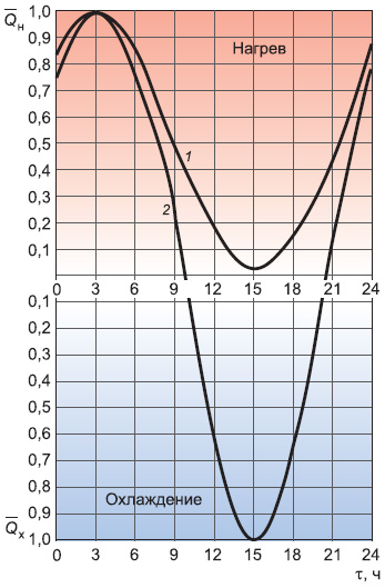

Поэтому были произведены расчеты для двух возможных в июле случаев3.
1. Минимальная температура tнmin = +10 °C, максимальная tнmax = +17,5 °C. Пасмурная погода.
2. tнmin = +12 °C, tнmax = +22,9 °C. Переменная облачность.
В обоих случаях требовалось круглосуточное охлаждение помещения.
Результаты расчета для совмещенной схемы при трехсменной работе представлены на рис. 4. Кривая 1 соответствует первому случаю, кривая 2 – второму; Qн – динамика изменения нагрева, Qx – охлаждения. Из рис. 4 видно, что для первого случая требуется круглосуточный нагрев приточного воздуха, для второго – с 10.00 до 20.00 необходимо охлаждение, в остальное время требуется нагрев. Однако смена работы теплообменников с режима нагрева на режим охлаждения и наоборот требует времени, в течение которого вследствие переходных процессов в системе обработки воздуха возможно нарушение температурного режима в помещении и появление брака.
Рисунок 4.
Для устранения этого явления нужны соответствующие решения, заранее предусмотренные в проекте.
Проведенные аналогичные расчеты для одно- и двухсменной работы показали, что при совмещенной схеме требуются значительные затраты энергии на нагрев приточного воздуха в нерабочее время (табл. 3), а при односменной работе – и на его охлаждение после окончания смены в течение 3–4 ч.

Из табл. 2 видно, что продолжительность стояния температур tн менее +20 °C за летние месяцы составляет: для Благовещенска 55,8%, для Москвы 72,1%, для Новосибирска 69,4%. Следовательно, при совмещенной схеме для случаев одно- и двухсменной работы придется нагревать приточный воздух практически все лето.
Таким образом, применение совмещенной схемы охлаждения при одно- и двухсменной работе нецелесообразно. Заметим, что при расчетном режиме tнmax = +26,4 °C затраты на нагрев приточного воздуха в нерабочее время невелики и частично компенсируются теплотой, аккумулированной ограждающими конструкциями. И если ограничиться сравнениями вариантов при параметрах наружного воздуха Б, то выводы могут получиться противоположными. Вопрос о целесообразности совмещенной схемы охлаждения при круглосуточной работе следует решать на основе технико-экономического анализа.
При традиционном расчете вряд ли удалось бы выявить необходимость подогрева приточного воздуха в июле, а тем более смену режима работы теплообменных аппаратов (нагрев – охлаждение – нагрев) в течение суток.
