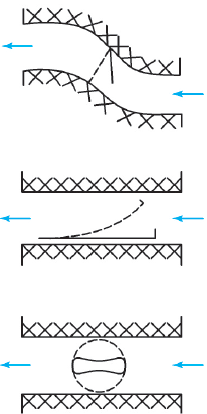

Известны конструктивные решения, сравнительно просто реализующие устройства постоянного расхода воздуха (рис. 5). Первое представляет собой пластину, свободно вращающуюся вокруг горизонтальной оси. Под действием перепада давления пластина отклоняется, изменяя живое сечение для прохода воздуха. Чем больше перепад давления, тем больше отклонение пластины и меньше сечение канала для прохода воздуха. Давление на пластину уравновешивается силой тяжести. Во втором устройстве используется свойство упругости пластины. Перепад давления отклоняет пластину, заставляя ее упруго выгибаться и менять сечение канала. В третьем устройстве применяется эластичный резервуар, изменяющий объем при перемене перепада давления.
Примеры конструктивных решений регуляторов постоянства расхода воздуха
Рисунок 5.
Также следует обратить внимание на описанные выше гигроскопичные приточные устройства, использующиеся совместно с вытяжными.
