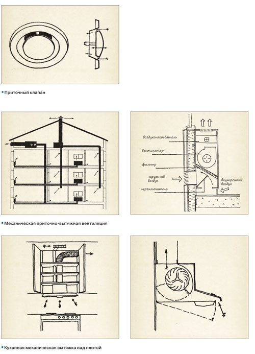

Еще один способ организации вентиляции с применением вытяжной механической вентиляции и подачей наружного воздуха через приточные клапаны – это, например, последние объекты «Дон-строя», «МР-групп», «Капитал-групп» и др.

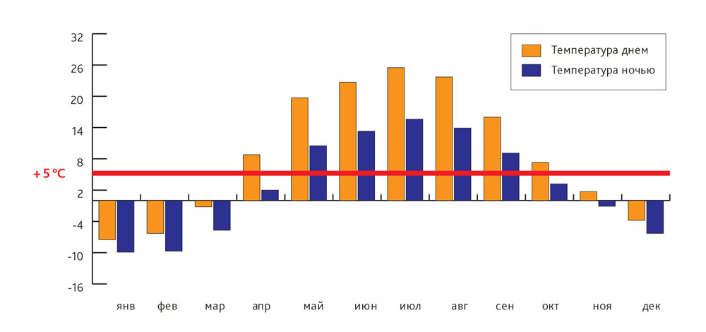

График, показывающий среднюю температуру наружного воздуха по месяцам в Москве днем и ночью в течение года

Достаточно просто проанализировать график периода стояния наружных температур, чтобы убедиться, что 6–7 мес. в течение года естественная вентиляция в таких зданиях просто не работает!

С 1960 года появились системы с централизованной механической вытяжной вентиляцией с вентилятором на крыше и приточными щелевыми клапанами в окнах (spalteventil). Это обеспечило стабильную вентиляцию круглый год.
В настоящее время все новые многоквартирные дома оборудуются механической приточно-вытяжной вентиляцией с утилизацией теплоты удаляемого воздуха. В индивидуальных домах наиболее распространены системы с централизованной механической вытяжкой и естественным притоком через приточные клапаны и пр. На кухнях повсеместно организуется механическая вытяжка (вытяжной шкаф над плитой).
