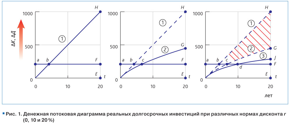

Денежная потоковая диаграмма реальных долгосрочных инвестиций при различных нормах дисконта r (0, 10 и 20 %)

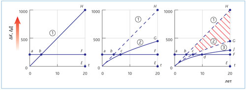

Три варианта расчета иллюстрированы тремя разновидностями рис. 1, 1а, 1б и 1с, в виде денежных потоковых диаграмм на интервале времени 0 ≤ t ≤ T = = 20 лет.

На рис. 1а имеем такую графическую интерпретацию полученного решения: горизонтальную линию с ординатой ΔК протяженностью 20 лет и восходящую прямую 1 – накопление во времени получаемых дополнительных доходов. Пересечение этих линий имеет место в «точке безубыточности» с абсциссой Т0 = 4 года. А вот через 20 лет мы должны были бы получить суммарный доход (Д), равный Д = 50 x 20 = 1 000, и суммарный чистый доход ЧД = Д – ΔК = 800. Почему на него не обращали внимания при социализме, если это конечный результат? Да потому, что этот результат косвенно заключен в сроке окупаемости Т0 (рассчитываемом без учета дисконта доходов, поскольку считалось, что цены неизменны):

Соответствующие кривые приведены на рис. 1б и 1c. Ниже в табл. 1 и 2 даются значения Ток и ИД для различных характерных сочетаний Ток и ИД, что информативно дополняет рис. 1б и 1c.
Рис. 1 показывает, как меняется модель при переходе к рынку. Прямая 1 сменяется параболами 2 и 3 в связи с необходимостью дисконтировать будущие доходы. Сроки окупаемости уже не представляют собой конечный результат ИД в виде величин ЧДД или ИД, и чем больше r (чем выше инфляция), тем меньше срок окупаемости и меньше отражает прибыльность дополнительных инвестиций.
Имеет смысл дать дополнительные пояснения к рисунку. Горизонтальная прямая с ординатой 0–a отражает работу постоянных инвестиций ΔК = 200 в течение их срока службы Т = 20 лет; прямая 1 и параболы 2 и 3 – рост суммарных дополнительных доходов от инвестиций ΔК соответственно при линейном наращении (допущение отсутствия инфляции), при средней инфляции 4–6 % (кривая 2) и при инфляции 12 % (кривая 3). Длины отрезков ab, ac и ad – соответствующие сроки окупаемости ΔК. Длины отрезков FH, FG и FJ – суммарные чистые доходы при рассматриваемых процессах их наращения. Отношения этих величин к инвестициям ΔК являют собой главные критерии эффективности инвестиций – индексы доходности инвестиций (ИД), согласно рыночному представлению о конечных результатах работы ΔК.
