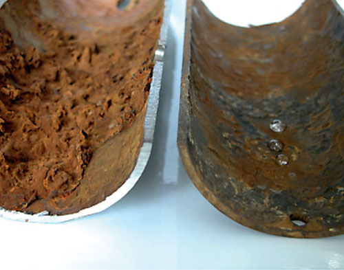

Проиллюстрируем результаты прочистки системы теплоснабжения на примере здания НИУ МЭИ, где для очистки трубопроводов применялась ПАВ-технология.
В ее основе лежит комплексный, не имеющий аналогов в мировой практике и защищенный патентами Российской Федерации процесс, базирующийся на использовании уникальных свойств поверхностно-активных веществ (ПАВ). В отличие от традиционных промывок теплотехнического оборудования, реализация этой технологии позволяет в одном технологическом цикле удалять накопившиеся термобарьерные отложения, блокировать протекание коррозионных процессов и предотвращать накопление новых отложений, не оказывая при этом негативного воздействия на конструкционные материалы оборудования.
Система теплоснабжения здания МЭИ промывалась в 2013 году и до сих пор находится в хорошем состоянии (рис. 1). Важно, что после промывки остался слой реагента, который осаждается на внутренней стороне трубопровода и продолжает отшелушивать ржавчину, которая еще осталась после промывки. В результате процесс очистки продолжается и после промывки, что подтверждает фильтр грубой очистки, установленный на системе.
Трубопровод до и после применения ПАВ-технологии

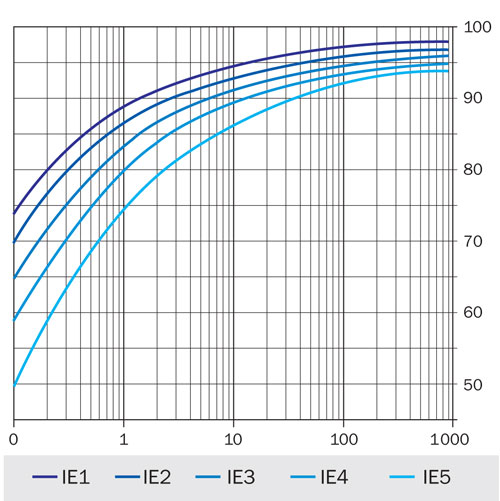

Работа с электрическим приводом тоже дает очень хорошие результаты по экономии электрической энергии (см. рис. 3). Эффект будет виден преимущественно на крупных объектах коммунального хозяйства, таких как перекачивающая станция, а также на объектах энергетики. Окупаемость тут очень хорошая.
Зависимость минимальных требований к КПД АД (%) от их электрической мощности (кВт)
Рисунок 3.

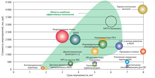

Как сравнивать технические мероприятия, которых достаточно много? Как выбрать наиболее экономически целесообразное мероприятие для внедрения?
В НИУ «МЭИ» разработана методика, позволяющая строить схемы сравнения мероприятий по степени их целесообразности (рис. 4, 5). На такой схеме:
– по оси Х указан срок окупаемости: чем ближе к нулю, тем быстрее окупается проект;
– по оси Y дается стоимость мероприятий: чем ниже находится шарик, тем меньше стоимость мероприятия (капзатраты);
– радиус шарика – это эффективность, т. е. объем денежных средств, возвращаемых энергосервисной компании в год: чем больше радиус, тем быстрее окупается проект.
Рисунок 4.
Оценка технико-экономической привлекательности ЭСМ на примере здания общежития МЭИ № 18
Зона, закрашенная на схеме зеленым цветом, это индивидуально рассчитываемая для каждого конкретного здания площадь, зависящая от многих факторов: этажности, посещаемости, расположения, затененности, инсоляции, уровня изношенности ограждающих конструкций и т. д. Мероприятия, которые попали в зеленую зону, автоматически являются экономически целесообразными и окупаемыми в рамках энергосервиса.

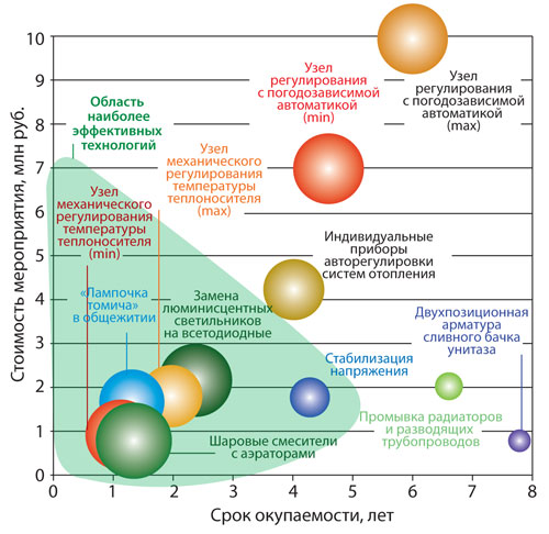

Рисунок 5.
Оценка технико-экономической привлекательности ЭСМ на примере здания главного корпуса Института русского языка
Сравнивая приведенные схемы (рис. 4, 5), можно видеть совершенно различные наборы мероприятий и зеленые зоны, ориентированные по-разному. Это показывает, что для каждого здания нужно производить расчет индивидуально. Этот процесс уже в значительной степени упрощен, визуализирован и автоматизирован и позволяет подобрать и обосновать целесообразность конкретного энергосберегающего мероприятия для любого здания или учреждения. Данная методика используется, например, в «Методических рекомендациях и примерах расчета экономических эффектов от реализации мероприятий по энергосбережению и повышению энергетической эффективности»1.
