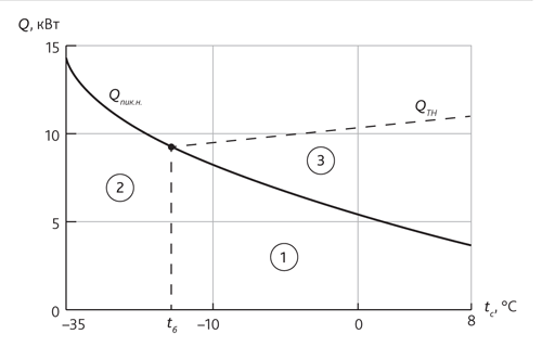

Оценка энергетической и экономической эффективности применения тепловых насосов, использующих теплоту наружного воздуха в климатических условиях Пермского края, была выполнена на основе математической модели [2], в которой было изменено описание работы первичного контура, представляющего собой воздушный испаритель. В качестве объекта исследования был выбран индивидуальный жилой дом с тепловой нагрузкой на систему отопления 15 кВт и потребностью в нагреве 600 л воды в сутки. Поскольку продолжительность стояния наиболее низких температур наружного воздуха в течение отопительного периода мала, экономически нецелесообразно проектировать мощность дорогостоящих тепловых насосов на покрытие всей расчетной тепловой нагрузки. В связи с этим рассматривалась бивалентная схема теплоснабжения дома, когда тепловая нагрузка распределяется между тепловым насосом и дополнительным пиковым электронагревателем, подключаемым только в период стояния температуры наружного воздуха ниже бивалентной tб (рис. 1).
Распределение тепловой нагрузки при использовании бивалентной схемы
Распределение тепловой нагрузки при использовании бивалентной схемы:
1 – нагрузка, покрываемая тепловым насосом;
2 – нагрузка, обеспечиваемая электрическим котлом;
3 – резервная мощность теплового насоса
Существенным ограничением в использовании воздушных тепловых насосов является минимальная рабочая температура наружного воздуха. Для большинства моделей, представленных на рынке, она составляет –20… –25 0C. Поэтому при стоянии температуры воздуха ниже рабочей всю тепловую нагрузку обеспечивает электрический котел (рис. 1).

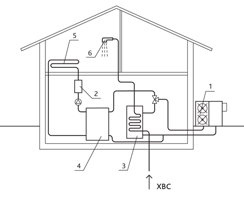

С целью повышения эффективности работы теплового насоса за счет снижения температуры конденсации в исследовании рассматривалась напольная система отопления и нагрев воды для нужд горячего водоснабжения в накопительном баке с комбинированным нагревом тепловым насосом и встроенным электронагревателем (рис. 2).
Схема теплоснабжения дома
Схема теплоснабжения дома: 1 – тепловой насос; 2 – электрический котел; 3 – накопительный бойлер с комбинированным нагревом воды; 4 – буферная емкость; 5 – напольное отопление; 6 – система горячего водоснабжения

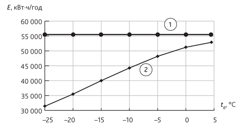

Исследование заключалось в определении влияния бивалентной температуры на энергопотребление и срок окупаемости теплонасосной системы теплоснабжения малоэтажного жилого здания по сравнению с прямым электрическим отоплением.
Энергопотребление теплонасосной системы теплоснабжения
E = ЕТН + Е1 + Е2, (2)
где ЕТН, Е1, Е2 – соответственно энергопотребление тепловым насосом, вентилятором первичного контура, насосным и тепловым оборудованием системы отопления, а также горячего водоснабжения.
Результаты исследования зависимости энергопотребления системой теплоснабжения в зависимости от бивалентной температуры представлены на рис. 3. Поскольку рабочая температура теплового насоса ограничена значением –25 0C, при исследовании был рассмотрен диапазон бивалентной температуры от –25 до +5 0C.
Рисунок 3.
Энергопотребление теплонасосной системы теплоснабжения: 1 – электрический котел; 2 – теплонасосная система теплоснабжения
Увеличение температуры бивалентности существенно повышает энергопотребление теплонасосной системой теплоснабжения из-за неэффективной выработки тепловой энергии электрическим котлом. Таким образом, теплонасосная система теплоснабжения, рассчитанная на минимальную температуру бивалентности –25 0C, по сравнению с электрическим отоплением позволит сэкономить 23 630 кВт•ч за год (42,6 %), что, например, в денежном эквиваленте для условий Перми составит около 62,5 тыс. руб.

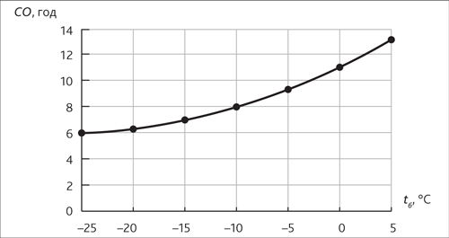

Оценка экономической эффективности применения теплонасосной системы теплоснабжения оценивалась по сроку окупаемости дополнительных вложений в нее относительно базового варианта на основе электрокотла. Срок окупаемости определялся по формуле [3]:
(3)
где
r – норма дисконтирования, принималось r = 0,12;
СО0 – бездисконтный срок окупаемости, лет,
СО0 = К / ΔД,  (4)
где
ΔД – ежегодный расчетный промежуточный доход в течение всего расчетного периода для теплонасосной системы теплоснабжения, руб./год;
К – капитальные затраты на оборудование и устройство системы теплоснабжения, руб.
При исследовании рассматривались тепловые насосы марки DHP-AQ производства компании Danfoss. В результате исследования экономической эффективности теплонасосной системы теплоснабжения была получена графическая зависимость, представленная на рис. 4.
Зависимость срока окупаемости теплонасосной системы теплоснабжения в зависимости от бивалентной температуры
Рисунок 4.
Рост бивалентной температуры приводит к увеличению срока окупаемости теплового насоса. Это связано с тем, что наиболее значимым фактором при расчете является энергопотребление, влияющее на доходность ΔД системы теплоснабжения. Зависимость показывает, что проектировать тепловые насосы целесообразно на минимальную бивалентную температуру.
Проведенные исследования работы тепловых насосов, использующих низкопотенциальную теплоту атмосферного воздуха, показали, что в условиях Урала и Сибири системы на их основе позволяют снизить энергопотребление жилого дома на 42,6 % и окупаются в сравнительно небольшие сроки.
Максимальная эффективность работы системы теплоснабжения достигается при расчете теплового насоса на температуру бивалентности, соответствующую минимальной рабочей температуре теплового насоса.
