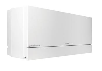

Компания Mitsubishi Electric разработала не имеющую аналогов приточно-вытяжную установку с рекуперацией теплоты, которая монтируется на стене и может быть использована именно в жилых помещениях, где отсутствует возможность использовать подшивные потолки.
Эта система рекуперативной вентиляции Lossnay VL-100EU5-E имеет максимальную производительность до 105 м3 свежего воздуха в час, что вполне достаточно для жилого помещения площадью около 30 м2. Эта установка позволяет утилизировать до 70 % энергии, затрачиваемой на охлаждение или нагрев воздуха в помещении, при этом она не только снижает операционные затраты на электроэнергию, но и позволяет снизить требуемую производительность, а следовательно, и стоимость оборудования кондиционирования воздуха примерно на 30 %.

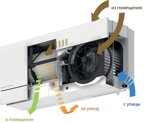

Вентиляционная установка Lossnay VL-100EU5-E не просто подает в помещение свежий воздух, но и изменяет его температуру и влагосодержание. Летом приточный воздух охлаждается и осушается за счет тепло- и влагообмена с вытяжным воздухом; зимой – наоборот: приточный воздух нагревается и увлажняется перед поступлением в помещение.
Организация циркуляции воздуха с помощью приточно-вытяжной системы обеспечивает сбалансированный воздухообмен в помещении и эффективное удаление загрязненного воздуха.
Теплообменник Lossnay изготовлен из ультратонкой бумаги, имеющей специальную пропитку. Материал рекуператора имеет избирательную проницаемость к различным газам, что обеспечивает свободное прохождение водяного пара и препятствует прониканию через стенки теплообменника таких загрязняющих веществ, как углекислый газ и аммиак.
Гофрированные слои теплообменника склеены перпендикулярно друг другу и образуют каналы для приточного и вытяжного воздуха. Через стенки теплообменника происходит передача теплоты между воздушными потоками, а также диффузия водяного пара от более влажного воздуха к менее влажному. Эффективность теплообменника Lossnay 5-го поколения увеличена за счет применения влагопроницаемого клея для фиксации гофрированных слоев и разделителей.
Структура и материал теплообменника препятствуют передаче звуковых волн и поглощают звуковые колебания. Лабораторными измерениями и многолетним опытом эксплуатации подтверждена эффективность подавления шума в помещениях вблизи аэропортов, железнодорожных линий и автомагистралей.

Встроенные фильтры уменьшают количество пыли, пыльцы растений и других механических загрязнителей, проникающих в помещение с наружным воздухом. В установке Lossnay кроме вентилятора нет других движущихся частей, поэтому она нуждается лишь в несложном обслуживании: периодической чистке фильтра и теплообменника. Циркуляция воздуха происходит через два отверстия в стене диаметром 80–85 мм.
Расход воздуха может регулироваться (высокий и низкий).
Mitsubishi Electric / Lossnay VL-100EU5-E
Потребляемая мощность (мин. / макс.), Вт 13/30
Расход воздуха (мин. / макс.), м3 55/100
Эффективность утилизации тепла (мин. / макс.), % 73,0/80,0
Уровень шума (мин. / макс.), дБ(А) 24/36,5
Вес, кг 7,5
Габариты ШхДхВ, мм 620x265x200
Напряжение питания: В, ф, Гц 220-240 В, 1 ф, 50 Гц
Страна производитель Япония

При помощи переключателя можно открывать или закрывать заслонку, через которую подается наружный воздух. Поворотом лопасти в нижней части установки можно изменять направление подачи воздуха в помещение: вертикально вниз или прямо горизонтально.
