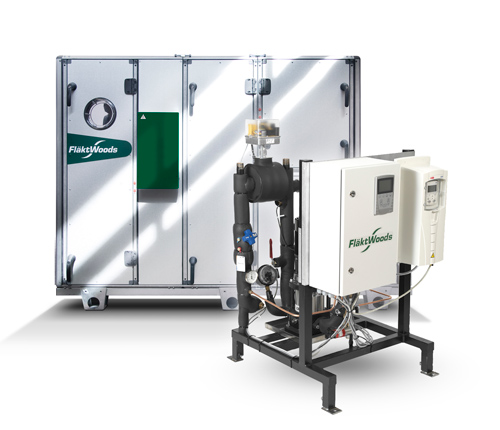

Flakt Woods ECONET
Запатентованная Flakt Woods система ECONET позволяет обходиться без дополнительных нагревателей и охладителей в приточно-вытяжной установке. Энергия для нагрева или охлаждения подается непосредственно в контур утилизации энергии. Все энергетические функции: рекуперации тепла, отопления или охлаждения – здесь объединены в общий контур: система пластинчатых теплообменников, насосы, клапаны, запорно-регулирующая арматура и автоматика с индивидуальным алгоритмом работы. В результате вентиляционная установка стала короче и компактнее. Благодаря этому значительно снижается потребление электроэнергии на преодоление местных сопротивлений вентиляционного агрегата. Это обеспечило увеличение эффективности рекуператоров ECONET до 65–75%, что для рекуператоров такого типа является очень высоким показателем (обычное значение – примерно 50%). Такой прирост эффективности в пересчете означает сокращение стоимости всего жизненного цикла установки на 40 %. Вот почему в Европе уже установлено более 3000 систем ECONET (из них более 500 – в клиниках и больницах, где требования к системам вентиляции особенно велики).
