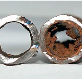

Дело в том, что какао-массу необходимо подогревать. Для этого ее подача осуществляется по трубопроводу из пищевой нержавеющей стали, вокруг которого во внешнем трубопроводе циркулирует горячая вода, подогревающая шоколадную массу (принцип «труба в трубе»). В ходе эксплуатации наружный трубопровод забивается твердокристаллическими и органическими отложениями, растворенными в воде.

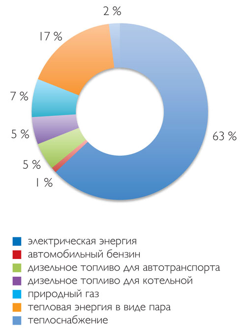

Информация об объеме использованных ПАО МКФ "Красный Октябрь" видов энергетических ресурсов за 2017 г.
Вид энергетического ресурса Единица измерения Объём потребления энергоресурсов за 2017 г.
в натуральном выражении тыс. руб. без НДС
Электрическая энергия тыс. кВт·ч 35 879 159 582
Бензин автомобильный л 104 782 3225
Топливо дизельное для а/транспорта л 393 830 12277
Топливо дизельное для котельной т 360 11518
Газ естественный (природный) тыс. м3 3 433 18358
Тепловая энергия в виде пара Гкал 34 967 42650
Теплоснабжение Гкал 2 681 4739

Работы по очистке системы трубопроводов на ПАО МКФ «Красный Октябрь» были проведены в кратчайшие сроки без ее демонтажа и повреждения. Перед проведением работ толщина отложений в наружном трубопроводе на поверхности внутреннего трубопровода составляла 2,5–3,0 мм. По характеру эти отложения в основном представляли собой оксид железа со значительным содержанием кремния. Данный тип отложений характеризуется крайне низкой теплопроводностью, что ведет к уменьшению теплопередачи от теплоносителя к нагреваемой массе.
Структура энергозатрат ПАО МКФ «Красный Октябрь»
В результате проведения работ имеющиеся отложения были полностью удалены. Это позволило увеличить теплопередачу от горячей воды к какао-массе на 15–20 % и обеспечило сокращение потребления энергоресурсов энергоносителями при выработке тепловой энергии на 12–14 %. Проведенные мероприятия привели к сокращению расходов электроэнергии на подачу теплоносителя за счет улучшения гидродинамических характеристик системы трубопроводов на 2,5–3,0 %. Примененная технология позволила:
