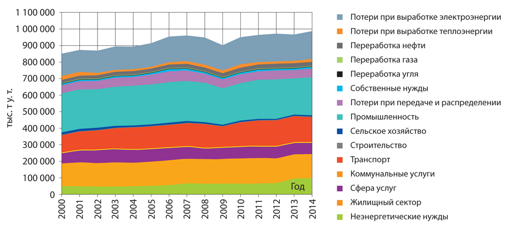

Динамика потребления первичной энергии для России
В 2010 году потребление первичной энергии в России практически вышло на уровень докризисного максимума 2008 года, а в 2014 году превысило его на 3 % (рис. 1). По предварительным оценкам на 2015 год оно сократилось почти до уровня 2008 года. В 2007–2014 годах наиболее динамично потребление энергии росло на транспорте и на неэнергетические нужды. За ним следовали термодинамические потери при выработке электроэнергии (за счет динамичного роста ее потребления) и потребление в процессах нефтепереработки. Потребление энергии в промышленности, сельском хозяйстве, жилищном секторе и в сфере услуг снижалось.

В 2015 году ВВП России остался примерно на уровне 2008 и 1990 годов. Потребление первичной энергии при этом было ниже, чем в 1990 году, на 27 %. Таким образом, в России уже есть опыт развития экономики при постоянном и даже падающем уровне потребления энергии.

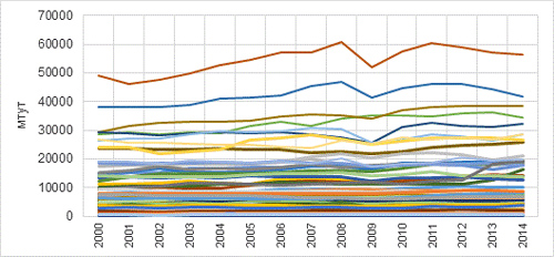

Потребление первичной энергии в регионах России
В 2008–2015 годах потребление первичной энергии практически не выросло. Россия переходит к модели, когда медленный рост ВВП не сопровождается ростом энергопотребления. Для разработчиков проекта Энергетической стратегии РФ такое развитие кажется странным и нежелательным.

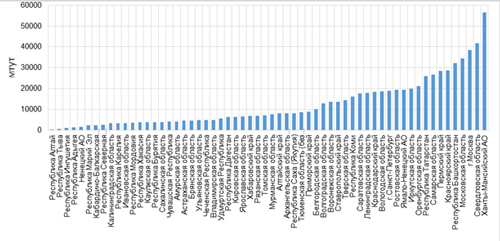

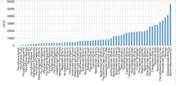

Объем потребления первичной энергии в регионах в 2014 г.
Рисунок 3.

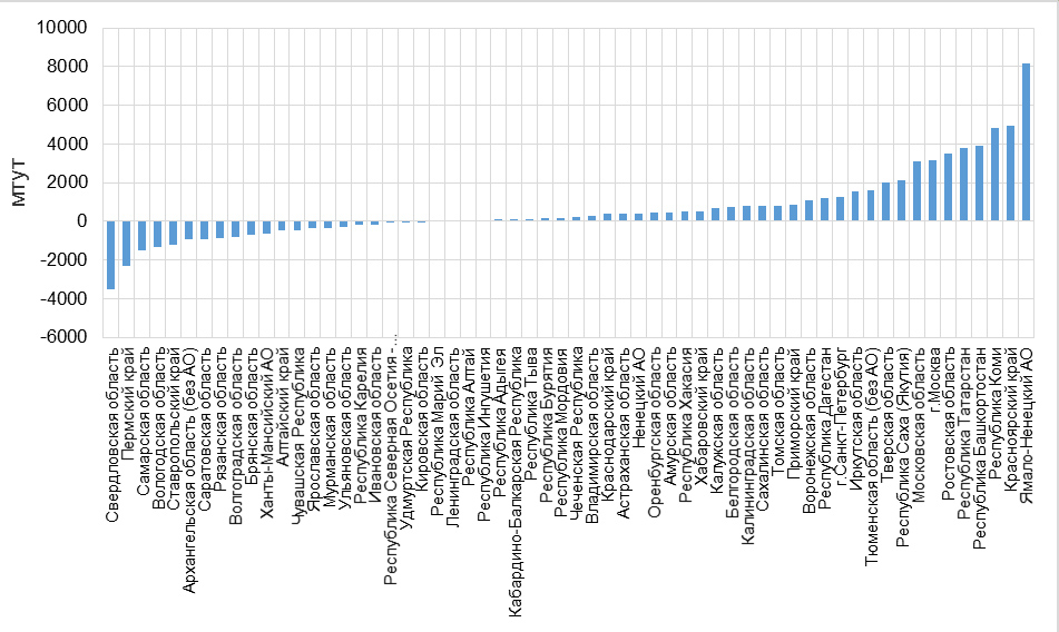

Прирост потребления первичной энергии в регионах в 2008-2014 гг.
Рисунок 4.
Стабилизация потребления первичной энергии характерна и для многих регионов России (рис. 2). Регионы очень существенно (более чем на 2 порядка) различаются по масштабам потребления первичной энергии (рис. 3). Тем не менее ясно, что после 2008 года в основной части регионов заметного прироста потребления первичной энергии не было (рис. 4). Из 60 рассмотренных регионов прирост в размере более 1 млн т у. т. за 2008-2014 годы имел место только в 15. В основной части регионов ВРП вырос за этот период в 1,5-3,9 раза.

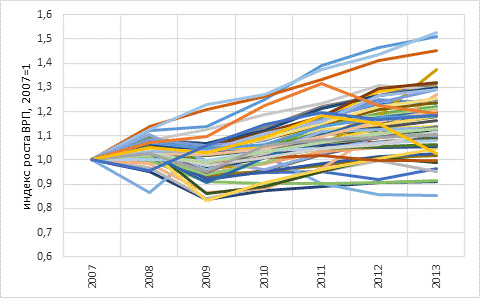

Рост ВРП в регионах в 2008-2013 гг.
Рисунок 5.

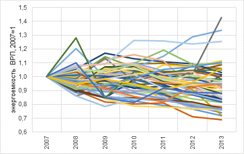

Таким образом, экономический рост в основном происходил при стабилизации или очень медленном повышении потребления первичной энергии. Это оказалось возможным только за счет снижения энергоемкости ВРП (рис. 6). Однако она снижалась далеко не во всех регионах (рис. 7). Диапазон изменений энергоемкости ВРП регионов составил от роста на 43 % в одних из них до снижения на 31 % - в других. Энергоемкость не снижалась, а повышалась в 12 из 60 рассмотренных регионов - в каждом пятом.
Динамика энергоемкости ВРП регионов в 2008-2013 годах (2007 г.=100%)
Рисунок 6.

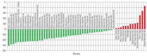

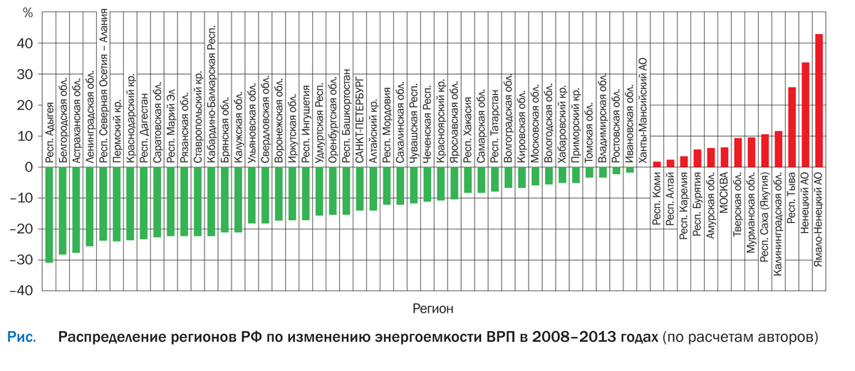

Распределение регионов РФ по изменению энергоемкости ВРП в 2008-2013 годах.
Рисунок 7.
