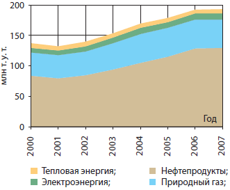

По приросту потребления энергии в 2000–2007 годах транспорт занимает второе место после промышленности. Потребление энергии в транспортном секторе выросло в 2000–2007 годах на 43 % до 195 млн т. у. т. (рис. 1), что составило 31,5 % конечного потребления энергии. Основные причины быстрого роста – увеличение потребления жидкого топлива на личном автомобильном транспорте. В структуре грузооборота доля железнодорожного транспорта в 2000–2007 годах повысилась (с 38 до 43 %) на фоне снижения доли трубопроводного (с 53 до 50 %). Доля экономичных морского и внутреннего водного транспорта также снизилась (с 5,4 до 3,1 %).

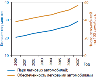

В структуре пассажирооборота транспорта резко выросла доля личных автомобилей, что привело к существенному снижению энергетической эффективности пассажирских перевозок. Если в 2000–2007 годах пассажирооборот сократился в целом на 6 %, то число автомобилей в личном пользовании граждан увеличилось на 45 % (рис. 2). По оценкам ЦЭНЭФ, потребление энергии парком легковых автомобилей выросло за этот же период на 43 %.
Характеристика парка легковых автомобилей и
обеспеченности ими населения

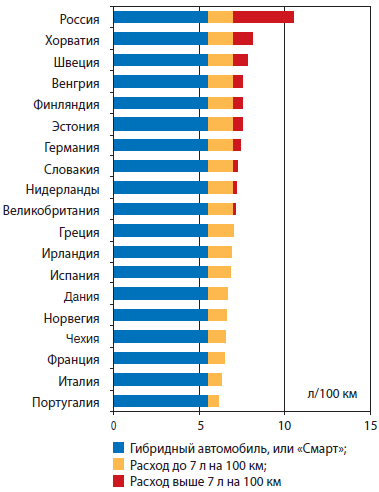

Сравнение удельных показателей потребления топлива новыми автомобилями, работающими на бензине, 2006 год
Рисунок 3.
При этом потребление топлива автомобилями с гибридным электроприводом или малолитражками типа «Смарт» составляет только 5,5 л/100 км. По данным МЭА, энергоемкость современных машин на бензине и дизельном топливе при эффективном сжигании топлива и системе изменения фаз газораспределения составляет соответственно 5,4–9,7 и 4,2–7,5 л/100 км1. Дополнительные издержки инвестирования в автомобили с гибридным электроприводом экономически целесообразны при условии среднегодового пробега 12 тыс. км (экономия составляет 660 л по сравнению с тем же пробегом российского автомобиля) и при среднем сроке эксплуатации машины 10 лет. Приблизительно 40 % технического потенциала являются финансово эффективными.
