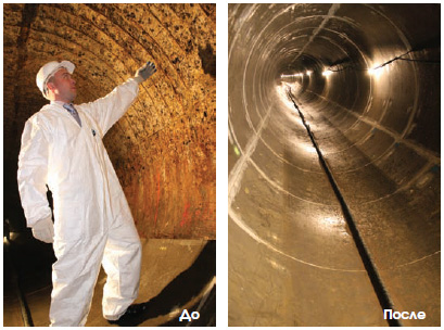

Реконструкция Ново-Люберецкого канала

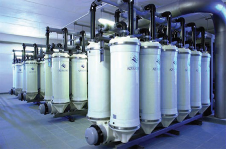

Юго-Западная станция водоподготовки (ЮЗСВ), введенная в эксплуатацию в 2006 году, имеет высокий уровень автоматизации. Ее главная роль – улучшение качества питьевой воды. Именно здесь в схему очистки воды, кроме традиционных стадий осветления и обеззараживания, включено двухступенчатое озонирование с использованием активированного угля и суперсовременное мембранное фильтрование.  Ультрафильтрация на молекулярном уровне исключает попадание в питьевую воду токсичных органических соединений, болезнетворных микроорганизмов, даже вирусов, обеспечивает полную дезодорацию или удаление запахов. Это надежный барьер при аварийных загрязнениях водоисточников.
Мембранные фильтры на Юго-Западной водопроводной станции
