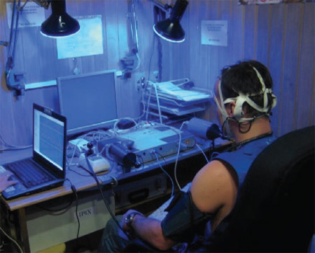

Эксперименты в экстремальных условиях (гипербария, космос) показали, что пространственно-частотная характеристика органа зрения (ПЧХ ОЗ) снижается, фильтруя высокие частоты и оставляя только ориентационную информацию. Исследование ПЧХ ОЗ как в России, так и за рубежом позволило рассчитать пороговые характеристики зрительной способности. Опыты с космонавтами в лабораторных и стендовых условиях (рис. 1) показали, что изменение ПЧХ ОЗ отличается для различных цветовых рецептивных полей, отвечающих за цветовую контрастную чувствительность органа зрения.
Внешний вид установки индивидуальной диагностики и автоматической регулируемой системы освещения, участвующей в программе «Марс-500»

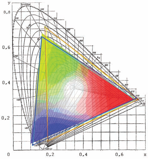

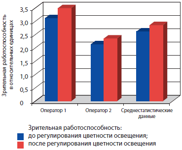

Методика регулирования координат цветности освещения в зависимости от индивидуальных ПЧХ наблюдателя определила возможность создания регулируемой светоцветовой среды для космонавтов по зональному признаку. Для примера приведены полученные данные по зрительной работоспособности, где видно, что операторы после регулирования цветности освещения на основании характеристик индивидуального тестирования улучшали свою работоспособность (рис. 2). Для повышения работоспособности испытуемым требовалось увеличение красной составляющей излучения регулируемого светильника, что демонстрирует рис. 3 на диаграмме цветности для одного из операторов.
Экспериментальные данные по зрительной работоспособности операторов

Изменение параметров цветности в треугольнике изменяющихся параметров регулируемого светильника
Рисунок 3.
