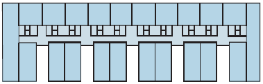

На основе плана объекта была составлена модель типового этажа здания (рис. 1). Для проведения анализа применялись компьютерные программы динамического энергетического моделирования EnergyPlus и DesignBuilder, которые позволяют подробно описать анализируемое здание и провести точное, детальное, комплексное моделирование с выбранным шагом времени.
При разработке компьютерной модели были выбраны три вида зон: кабинет, коридор и туалет, каждый из которых имеет свой характерный режим функционирования и параметры.
План модели типового этажа здания

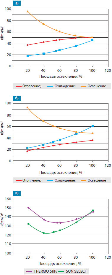

После выбора стеклопакетов SUN SELECT или THERMO SKP и различной площади остекления проводится расчет годового энергопотребления для систем отопления, охлаждения и освещения. Полученные варианты сравниваются для того, чтобы определить наиболее эффективное в отношении энергопотребления решение.
Поскольку система отопления использует газ, а системы охлаждения и освещения – электроэнергию, их можно сравнить лишь преобразовав энергию в первичную. При преобразовании электрической энергии в первичную принимается коэффициент, равный 3. Кроме того, оценивается эффективность систем и годовое потребление первичной энергии для обогрева, охлаждения и освещения (рис. 2).
Зависимость ежегодного потребления первичной энер-
гии для обогрева, охлаждения и освещения от разной
площади остекления при использовании стеклопакетов
типа
а) SUN SELECT,
б) THERMO SKP,
в) двух типов стеклопакетов
Потребление энергии нормализируется по общей площади этажа, с учетом помещений, в которых кондиционирование воздуха не пре-дусмотрено.
Как видно из результатов расчета, представленных на рис. 2а и 2б, для разных вариантов площади остекления потребление энергии на отопление и охлаждение при увеличении остекленной площади увеличивается, а энергетические затраты на освещение уменьшаются. Поскольку большей пропускной способностью солнечной энергии обладает стеклопакет THERMO SKP, то энергетические затраты на охлаждение соответственно больше, чем при применении стеклопакета SUN SELECT, а энергопотребление на отопление меньше, потому что назначение этого стеклопакета – сохранять тепло. Светопропускная способность обоих стеклопакетов примерно одинакова, поэтому и потребление энергии для освещения практически идентично.
Анализируя полученные зависимости (рис. 2в), видим, что совокупность энергопотребления на отопление, освещение и охлаждение при применении стеклопакета SUN SELECT является минимальной, когда остекление составляет 56–60 %, как и регламентируется нормативными документами. В случае применения стеклопакета THERMO SKP оптимальная площадь остекления составляет около 45 %, т. е. немного меньше нормативного минимума (52 %).
Потребление энергии при применении стеклопакета THERMO SKP меньше, чем при стеклопакете SUN SELECT, однако с увеличением площади остекления разница уменьшается, а при 100 %-ом остеклении уравнивается. Это можно объяснить тем, что пропускная способность солнечной радиации стеклопакета THERMO SKP значительно выше (61 %), чем SUN SELECT (43 %), поэтому при увеличении остекления THERMO SKP быстрее растут затраты энергии на охлаждение.
Таким образом, при сравнении двух видов стеклопакетов получено, что в случае, когда остекление составляет 20 %, при применении SUN SELECT затраты энергии на 14 % больше, и разница уменьшается с увеличением площади остекления до тех пор, пока не уравнивается при максимальном остеклении. Когда площадь остекления соответствует минимальным требованиям естественного освещения, в случае применения стеклопакета SUN SELECT энергопотребление на 8 % выше, чем при THERMO SKP.
Для того чтобы потребление энергии для отопления, охлаждения и освещения здания было минимальным, площадь остекления фасада здания должна соответствовать минимальным требованиям естественного освещения. Для исследуемого здания при применении стеклопакета SUN SELECT минимальное остекление фасада должно быть 56 %, при использовании стеклопакета THERMO SKP – 52 %.
При площади остекления фасада, соответствующей минимальным требованиям естественного освещения, общее потребление первичной энергии на отопление, охлаждение и освещение для исследуемого здания в случае применения стеклопакета SUN SELECT составляет 133 кВт•ч/м2, а для THERMO SKP – 123 кВт•ч/м2. Для стеклопакета SUN SELECT потребление первичной энергии на 8 % больше.
Затраты энергии при использовании стеклопакета THERMO SKP меньше, чем при SUN SELECT. Однако при увеличении площади остекления эта разница уменьшается, а при 100 %-ом остеклении даже уравнивается. Это объясняется тем, что пропускная способность солнечных лучей для стеклопакета THERMO SKP значительно выше, чем для SUN SELECT. При увеличении площади остекления в случае применения стеклопакета THERMO SKP увеличивающееся энергопотребление для охлаждения повышает общие затраты энергии.
Таким образом, если площадь остекления соответствует минимальным требованиям освещения, целесообразно использовать сохраняющий тепло стеклопакет THERMO SKP. Установлено, что при 100 %-ом остеклении не имеет значения, какой вид из рассмотренных стеклопакетов применять.
