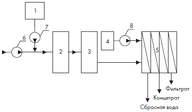

Натурные испытания проведены на морской воде в порту г. Сингапура. Пилотная установка состояла из четырех параллельно работающих корпусов, в каждом корпусе последовательно соединены два фильтрующих элемента размерами D 380 мм, L 600 мм на основе микрофильтрационных мембран с порами 0,2 мкм, выпускаемые ФГУП «Центр Келдыша». Схема установки представлена на рис. 1. Установка работала в ручном и автоматическом режимах управления. Контроль производился по показаниям датчиков давления и мутности, расходомеров. Контроль качества обрабатываемой воды производился методом отбора проб.
Исследовано два варианта технологии очистки морской воды: напорный и безнапорный. При напорном варианте морская вода насосом под давлением подавалась на дисковые фильтры «Аркал» для очистки от грубодисперсных примесей, а затем – на фильтрующие элементы.
При реализации безнапорного режима работы установки морская вода насосом под давлением подавалась в напорную емкость 3, откуда самотеком поступала на микрофильтры. Ввод коагулянта производился в трубу перед дисковым фильтром.
Продолжительность цикла при фильтрации равнялась 30 мин. в течение всего времени испытаний. Процесс проводили в режиме, близком к фильтрации в тупик (Recovery ~90 %). Для предотвращения загрязнения поверхности мембраны производили регулярные гидравлические промывки, для чего фильтрат из емкости 4 насосом 8 прокачивался под давлением в направлении, обратном фильтрованию, и сбрасывался. На промывку поочередно выводился один из корпусов микрофильтров, остальные три корпуса работали в режиме фильтрования.
Схема пилотной микрофильтрационной установки
1 – емкость коагулянта;
2 – дисковый фильтр «Аркал»;
3 – емкость воды, поступающей на микрофильтры;
4 – емкость промывной воды;
5 – микрофильтры F1–F4;
6 – насос подачи морской воды;
7 – насос-дозатор подачи коагулянта;
8 – насос подачи промывной воды

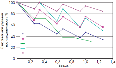

Проведено сравнение эффективности очистки природной речной воды на микрофильтрационных мембранах с цилиндрическими порами без добавления коагулянта и с вводом различных коагулянтов и флокулянтов. При прямой фильтрации речной воды происходит монотонное падение относительной удельной производительности (рис. 2). Мутность фильтрата в течение первых 15 мин. достигала 12 ед. NTU, затем в результате неполного смыва отложившихся на поверхности мембран частиц и образования намывного слоя снизилась до 0,5 ед. NTU. Цветность фильтрата в течение всего цикла составляла 12–15 град. Следовательно, прямая фильтрация речной воды через мембрану с достаточно крупными порами неэффективна.
Изменение относительной удельной производительности при фильтрации воды р. Лихоборка с вводом коагулянтов и флокулянтов
1 – без коагулянта;
2 – с оксихлоридом алюминия;
3 – с оксихлоридом алюминия и анионным флокулянтом;
4 – с оксихлоридом алюминия и катионным флокулянтом;
5 – с хлорным железом

При фильтрации речной воды с вводом оксихлорида алюминия отмечено очень незначительное падение относительной удельной производительности, прирост производительности в результате гидравлических промывок составляет 25–30 % (рис. 2), что свидетельствует об образовании легких, рыхлых флоккул. Мутность фильтрата в течение первых 15 мин. достигала 0,5 ед. NTU, затем снизилась до 0,3–0,16 ед. NTU; цветность равна 0. При фильтрации речной воды с вводом оксихлорида алюминия и катионного флокулянта относительная удельная производительность падает незначительно, гидравлические промывки эффективны. Однако степень очистки воды гораздо ниже: мутность фильтрата в течение первых 15 мин. до 1,5 ед. NTU, затем 0,5–0,2 ед. NTU, цветность от 7 до 2 град. При фильтрации речной воды с вводом оксихлорида алюминия и анионного флокулянта происходит резкое падение относительной удельной производительности, гидравлические промывки не эффективны. Чистота фильтрата превосходна: мутность 0,5 ед. NTU, затем снизилась до 0,3–0,14 ед. NTU, цветность 0 град. Эти факты свидетельствуют о чрезвычайно высокой адгезии флоккул, образованных с участием анионного флокулянта, с поверхностью мембраны. Таким образом, введение флокулянтов не способствует эффективному процессу очистки воды с использованием мембранной технологии. Наилучшие результаты получены при фильтрации с использованием хлорида железа: минимальное падение производительности, эффективность гидравлических промывок достигает 14–21 %, мутность фильтрата 0,3–0,1 ед. NTU, цветность фильтрата 0–2 град, величина SDI15 фильтрата 3,5–4,5.
Таким образом, проведенные исследования показали принципиальную возможность глубокой очистки воды поверхностного источника на трековых мембранах с порой 0,2 мкм при реализации совмещенного процесса коагуляции/фильтрации. Ввод коагулянтов – солей железа и алюминия – позволяет проводить процесс с минимальным падением производительности, высокой эффективностью гидравлических промывок и хорошим качеством фильтрата (мутность < 0,3 NTU, SDI15 ~4,0, цветность 0–2 град).

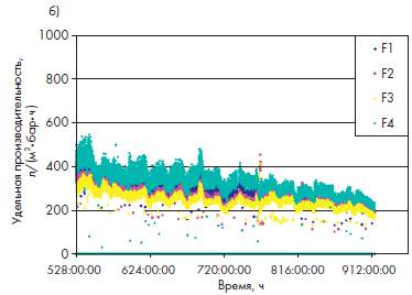

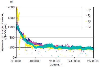

За период испытаний в безнапорном режиме установка работала около 1000 часов, было произведено более 9600 м3 фильтрата. Производительность одного корпуса в условиях стабильной работы установки ~80 л/(м2∙ч) (около 50 GFD) при трансмембранном давлении на уровне 0,3 бар.
Рисунок 3.
Изменение удельной производительности корпусов микрофильтрационной установки при безнапорной фильтрации морской воды
а – начало процесса фильтрации;
б – стабильный участок фильтрации
Производительность. На рис. 3а представлена удельная производительность отдельных корпусов микрофильтров (F1–F4), начиная от ввода их в эксплуатацию до ~200 ч работы. Она идентична для всех корпусов независимо от изменяющихся условий коагуляции. Удельная производительность микрофильтров в начальный момент времени варьировалась для отдельных корпусов от 1300 до 2000 л/(м2∙бар∙ч). Выход на стабильный участок работы происходил в течение 50–60 ч, после чего удельная производительность удерживалась на уровне 400–200 л/(м2∙бар∙ч) (рис. 3б). Усредненное для всех корпусов значение удельной производительности в период работы с 500 до 912 ч (на заключительном этапе) составило 260 л/(м2∙бар∙ч).

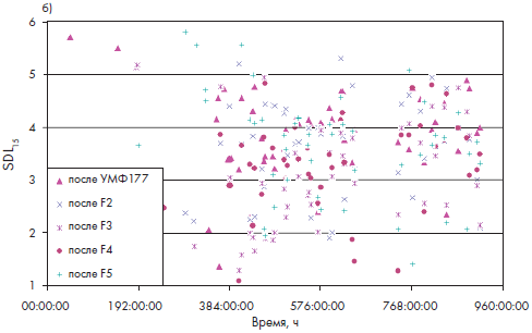

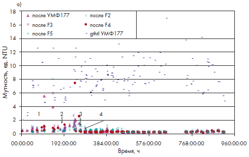

Качество исходной воды и фильтрата. Показатели качества воды на разных стадиях очистки представлены на рис. 4. Мутность воды, поступающей на микрофильтры, изменялась от 5 до 30 ед. NTU, т. е. в широком диапазоне, причем верхняя граница значительно превышала допустимые для рулонных фильтрующих элементов значения (≤10 ед. NTU). Мутность фильтрата в условиях стабильной работы варьировалась от 0,08 до 0,4 ед. NTU, средняя величина 0,24 ед. NTU. Диапазон изменения величины SDI15 от 1,6 до 5,0, среднее значение 3,5.

Рисунок 4.
а – мутность фильтрата при дозе коагулянта, мг/л Fe3+: 1 – 0,18; 2 – 0,10; 3 – 0,25; 4 – 0,45;
б – величина SDI15

Условия коагуляции. Представленные данные показывают, что условия коагуляции оказывают очень большое влияние на качество фильтрата. Из сравнения показателей фильтрации при напорном и безнапорном режимах величин отчетливо прослеживается влияние времени контакта воды с коагулянтом. При безнапорном режиме, т. е. в условиях коагуляции, близких к оптимальным, падение удельной производительности имеет менее выраженный характер, и стабилизация происходит на более высоком уровне. Образование крупных, рыхлых и устойчивых флоккул приводит к отложению на поверхности мембраны и подложки намывного слоя с высокой проницаемостью.
Влияние дозы коагулянта на качество фильтрата можно оценить по результатам, представленным на рис. 4. Были проверены дозы хлорного железа 0,10, 0,18, 0,25 и 0,45 мг/л в пересчете на Fe3+. Использование доз коагулянта 0,10–0,25 мг Fe3+/л привело к низкому качеству фильтрата (мутность выше 0,5 ед. NTU, SDI15 в диапазоне 4–5). Переход к дозе 0,45 мг Fe3+/л обеспечил стабильно высокое качество фильтрата (мутность < 0,3 ед. NTU, SDI15 в диапазоне 1,2–5,0) без изменения остальных параметров процесса. Очень важно, что выбранная доза не подвергалась корреляции при изменении мутности исходной воды в широком диапазоне – до 30 ед. NTU, тем не менее заметного влияния на качество фильтрата это не оказало. Следовательно, дозу 0,45 мг Fe3+/л можно считать оптимальной для очистки морской воды в акватории порта г. Сингапур в диапазоне температур от 20 до 35 °С.
