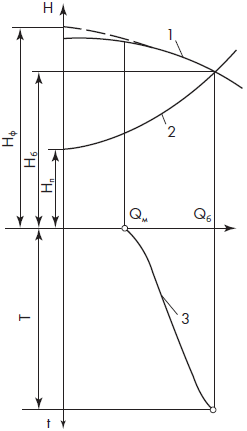

Экономия энергии зависит, прежде всего, от параметров насосной установки и системы подачи воды (водоотведения), а не от достоинств того или иного частотного преобразователя. Сущность процесса регулирования поясняется рис. 1. На рисунке представлен график совместной работы насоса и трубопровода, а также упорядоченная диаграмма значений подач воды за расчетный период, например, за год.
На рисунке обозначены основные технологические параметры, характеризующие режим работы насосной установки и СПРВ (СВО).
При работе насоса с постоянной частотой вращения рабочая точка насоса, находящаяся на пересечении характеристик насоса и трубопровода перемещается по характеристике насоса (рис. 1, кривая 1).
График совместной работы насоса с трубопроводом и упорядоченная диаграмма подачи воды
1 – напорная характеристика насоса;
2 – характеристика трубопровода;
3 – упорядоченная диаграмма водоподачи
При работе насоса с переменной частотой вращения рабочая точка перемещается по характеристике трубопровода (рис. 1, кривая 2).
Кривая 1 лежит выше кривой 1, т. е. при постоянной частоте вращения насос работает с более высоким напором, чем при переменной. Как известно мощность, потребляемая насосом, определяется его подачей Q и напором H и зависит от КПД η:
N = Q H / η. (1)
Из (1) видно, что для работы с более высоким напором насосу требуется повышенная мощность по сравнению с той, которую он потребляет при работе с низким напором.
Чем дольше работает насос с повышенным напором и повышенной мощностью, тем больше он потребляет энергии W на подачу воды:
W = N t, (2)
где t – время работы насоса.
Регулируемый электропривод, если он оснащен соответствующей автоматикой, позволяет перемещать рабочую точку насоса по характеристике трубопровода 2, но не по характеристике насоса 1.
Следовательно, количественная экономия энергии при использовании РЭП определяется, преимущественно, параметрами насосной установки и всей системы подачи воды (водоотведения).

1. Диапазон изменения подач за расчетный период:
λ = Qм / Qб, (3)
где Qб, Qм – соответственно наибольшая и наименьшая подача за расчетный период, например, за год, м3/с.
Наибольшая подача Qб обычно соответствует максимальной подаче в сутки максимального водопотребления: накануне Нового года (31 декабря), накануне начала учебного года (29–31 августа), Чистый четверг (в преддверии Пасхи). Наименьшая подача Qм обычно соответствует минимальной подаче (ночные часы) в сутки минимального водопотребления: после Нового года (1 января) и т. д.
2. Крутизна характеристики трубопровода:
Н*п = Нп / Нб, (4)
где Нп  – статическое противодавление системы подачи (водоотведения), м. вод. ст.;
Нп – характеризуется разностью геодезических отметок уровня воды в резервуаре, откуда забирает воду насосная станция и местоположением потребителя воды. Для КНС – разница геодезических отметок воды в приемном резервуаре и и местоположением камеры гашения;
Нб – давление, соответствующее наибольшей подаче Qб, м.вод.ст. При правильно выбранном насосе Нб ≈ Нном, где Нном – номинальный напор насоса.
3. Крутизна характеристики насоса:
Н*ф = Нф / Нб, (5)
где Нф – фиктивная высота водоподъема при нулевой подаче насоса.
Для многих водопроводных насосов Нф ≈ 1,25 Нном, а для фекальных Нф ≈ 1,44 Нном.
4. Наибольшая потребляемая мощность насоса, кВт:
N = 9,81Qб Hб / ηн , (6)
где η – номинальный КПД насоса.
5. Время работы установки в расчетный период Т.

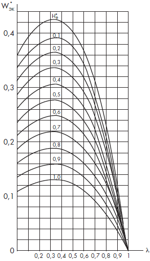

В [1, 2, 3] приводится вывод формул и уравнений, с использованием которых прогнозируется экономия энергии в той или иной насосной установке при использовании в ней РЭП и соответствующей системы автоматизированного управления.
Однако формулы, по которым определяется экономия энергии в зависимости от названных параметров, достаточно громоздки и неудобны для практического использования. Поэтому в методике приводятся расчетные кривые w*эк = f (λ, Н*п), по которым достаточно просто, в зависимости от значений λ и Н*п, определяется относительная экономия энергии w*эк , для той или иной установки (рис. 2).
Расчетные кривые для насосных агрегатов с Н*ф = 1,25
Зная относительную экономию энергии w*эк достаточно просто вычислить прогнозируемую экономию энергии за расчетный период по формуле:
(8)
где ηэд – номинальный КПД электродвигателя, ηэд≈ 0,88…0,9;
ηпр – номинальный КПД частотного преобразователя,
ηпр ≈ 0,97…0,98;
ξ– коэффициент, учитывающий дополнительные потери в электродвигателе, ξ = 0,02…0,03;
φ – снижающий коэффициент, учитывающий количество насосов m, выбирается по таблице [2, 3].
