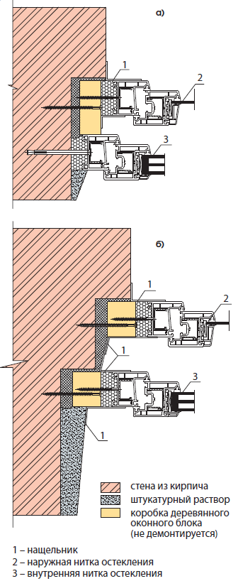

Учитывая специфику российского строительства и климатические условия эксплуатации, возникает идея объединить оба направления: взять за основу скандинавский способ и дополнить его установкой двух ниток остекления по европейскому методу.
Данная идея, по мнению авторов, является наиболее перспективной для реконструкции старого жилищного фонда, поскольку не требует демонтажа деревянной рамы, что иногда приводит к значительным разрушениям стен. Экономически это тоже выгодно, т. к. при замене окон в старом реконструируемом здании львиная доля затрат приходится на демонтаж конструкций, подготовку проемов, восстановление наружных откосов и установку внутренних откосов, подоконников, отливов.
Рассмотрим два варианта замены оконной конструкции в кирпичной стене:
  1. С двумя четвертями, двумя нитками остекления с разными деревянными коробками (рис. 10а);
  2. Cо стандартной четвертью и двумя нитками остекления в одной коробке (рис. 10б).
Вариант 1
При демонтаже удаляются только створки. Коробки в двух нитках остекления остаются (возможен подпил бруска до более удобных размеров для дальнейшего монтажа).
Между старыми коробками может быть установлен нащельник (чтобы закрыть зону сопряжения конструкций).
Новые конструкции устанавливаются с креплением в бруски старых коробок (что значительно дешевле и проще). Первая (наружная) нитка остекления выполняется с одним контуром уплотнения и с заполнением стеклом, причем его толщина варьируется в зависимости от требуемой звукоизоляции, вторая (внутренняя) нитка – со стеклопакетом.
Конструкция стеклопакета меняется в зависимости от региона применения и класса энергетической эффективности здания.
Монтажная пена (или другой утеплитель) в узлах примыкания закрывается нащельниками или штукатурным раствором.
Со стороны помещения сохраняется отделка откоса штукатурным раствором, подоконники и отливы сохраняются. Наружный откос не разрушается.
Вариант 2
Практически повторяется вариант 1 за исключением того, что крепление внутренней нитки остекления производится к конструкции стены и может произойти ее частичное разрушение.
Рисунок 10.
Преимущества и недостатки нового способа установки оконных блоков
С одной стороны, при такой установке конструкций можно достичь высоких показателей по сопротивлению теплопередаче и снижению шума. К тому же не возникает проблем с восстановлением разрушенных проемов, что существенно уменьшает стоимость работ по замене окон и позволяет установить более энергоэффективную конструкцию, хотя и более дорогую.
Главным преимуществом такого способа установки оконных блоков является то, что вторая нитка остекления находится в теплой зоне, исключается промерзание конструкции со стеклопакетом, выпадение конденсата, образование плесени и прочие проблемы, характерные для ПВХ-конструкций в одну нитку.
В результате мы всегда имеем теплый откос и гарантированное выполнение требований СНиП 23-02–2003 «Тепловая защита зданий» (п. 5.10). Потери тепла снижаются не только через оконный блок, но и через оконные откосы.
С другой стороны, отметим и существенный недостаток: уменьшение площади светопрозрачного заполнения, что снижает коэффициент естественного освещения (КЕО).
Однако вопрос можно решить. Если расчетное значение КЕО оказывается меньше требуемого, непрозрачную часть наружной нитки остекления следует выполнить из алюминия с меньшей шириной коробки и створки.
Также для повышения КЕО в старом жилищном фонде можно рекомендовать первоначально двухстворчатые оконные блоки небольших размеров заменять на одностворчатые, архитектурные требования обеспечивая приклеиванием фальшнакладки вместо импоста.
Другой недостаток – возможность образования конденсата в межстворочном пространстве. Но и данную проблему можно решить: устанавливать один контур уплотнения с разрывами снизу и сверху, чтобы обеспечить проветривание межстворочного пространства.
Остается только отметить, что предлагаемая конструкция имеет коэффициент теплопередачи более 1,0 м2·°С/Вт, что значительно перекрывает действующую в настоящее время для Москвы норму 0,8 м2·°С/Вт.
