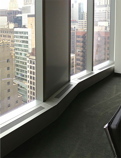

Плинтусные конвекторы
Помимо встраиваемых в пол конвекторов для обогрева помещений с большой площадью остекления используются плинтусные конвекторы («baseboard heater»). Это достаточно компактные приборы, их толщина обычно составляет 200–305 мм. Принципы размещения такие же, как и для встраиваемых конвекторов: их целесообразно устанавливать по всему периметру помещения. Капитальные затраты при использовании системы с плинтусными конвекторами обычно невелики: это относительно недорогие отопительные приборы.
В Северной Америке почти вековой опыт строительства высотных зданий подтвердил эффективность плинтусных конвекторов. Их использование до сих пор актуально и эффективно. Один из примеров – законченный в апреле 2013 года в Нью-Йорке, США, 32-этажный небоскреб в районе Diamond District. На сплошной линии активного нагревательного элемента протяженностью 44 м между подающим и обратным стояками (температура воды +85/+65°С) установлен только один регулирующий клапан.
Плинтусные конвекторы небоскреба в районе Diamond District, Нью-Йорк
Рисунок.
