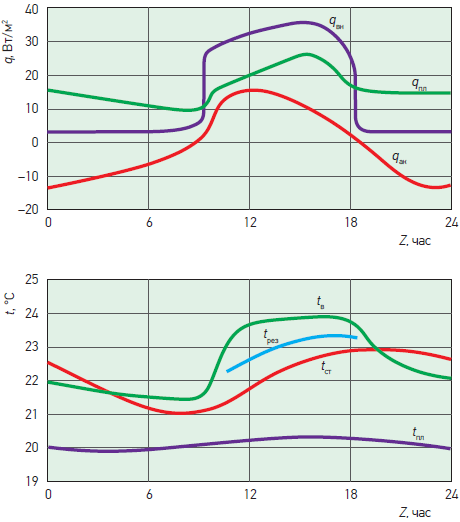

На рис. 1 показано, что в помещении учебного класса в нерабочее время ограждающие конструкции аккумулируют холод от системы напольного охлаждения, а в учебный период этот холод компенсирует вместе с системой напольного охлаждения теплоизбытки. За счет аккумулирующего эффекта номинальная мощность системы напольного охлаждения может составлять 60–70% от максимальных теплоизбытков, в то время как в традиционной системе охлаждения с фэнкойлами (рис. 2) номинальная мощность должна составлять 120–130% от максимальных теплоизбытков [4].
Характер изменения тепловых потоков и температуры в учебном классе при работе напольного охлаждения
Таким образом, по сравнению с традиционным решением мощность холодильного центра может быть значительно снижена.
Эффект саморегулирования систем напольного отопления и охлаждения состоит в стабильности поддержания комфортной температуры в помещении при изменении теплопотерь или теплопоступлений.

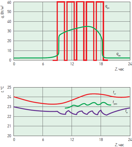

Характер изменения тепловых потоков и температуры в учебном классе при работе фэнкойлов
Так, при напольном отоплении с температурой поверхности пола +25 °C при температуре воздуха +20 °C удельная теплоотдача составляет примерно 50 Вт/м2. С началом учебного процесса температура в помещении из-за тепловыделений людей, компьютеров, освещения вырастет до +23 °C; при этом теплоотдача пола снизится в 2,5 раза до 20 Вт/м2 и рост температуры замедлится. Эффект саморегулирования не отменяет применение автоматики регулирования (термостатических вентилей и балансировочных клапанов).

При напольном охлаждении температура воздуха в учебном классе составляет +24 °C, а радиационная температура около +22 °C, при этом результирующая температура находится в диапазоне +22,5…+23,0 °C (рис. 1).
Для достижения такой же результирующей температуры при охлаждении фэнкойлами температура воздуха должна составлять +22,0…+22,5 °C (рис. 2).

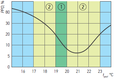

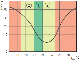

На рис. 3 и 4 приведены оптимальные и допустимые значения результирующей температуры в соответствии с ГОСТ 30494–2011 для теплого и холодного периода года. В Европе для оценки тепловой комфортности часто используют показатели, предложенные проф. Фангером (Датский технический университет) [5], в том числе показатель доли неудовлетворенных тепловыми условиями людей PPD, значения которого также приведены на рис. 3 и 4.
Параметры микроклимата в теплый период года
Рисунок 3.
Параметры микроклимата в теплый период года:
1; 2 – оптимальная и допустимая результирующая температура по ГОСТ 30494–2011;
PPD – доля неудовлетворенных микроклиматом людей по Фангеру
Параметры микроклимата в холодный период года
Рисунок 4.
Параметры микроклимата в холодный период года:

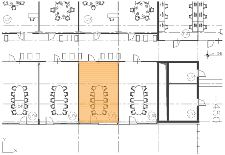

Моделирование воздушно-теплового режима представительных помещений зданий университета было выполнено фирмой «Хаусладен ГмбХ».
Моделируемое помещение в корпусе В университета
Рисунок 5.
На рис. 6 приведены результаты расчетов воздушно-теплового режима учебного класса (рис. 5) площадью 48,5 м2 в теплый период года. Помещение ориентировано на юг. Наружная стена затенена двухметровым козырьком-балконом. Занятия проходят с 8.00 до 12.00 и с 13.00 до 17.00. Внутренние тепловыделения от людей, компьютеров и проектора составляют 1450 Вт, примерно 30 Вт/м2.
