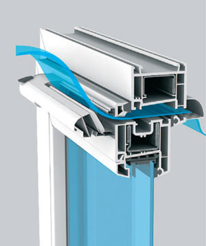

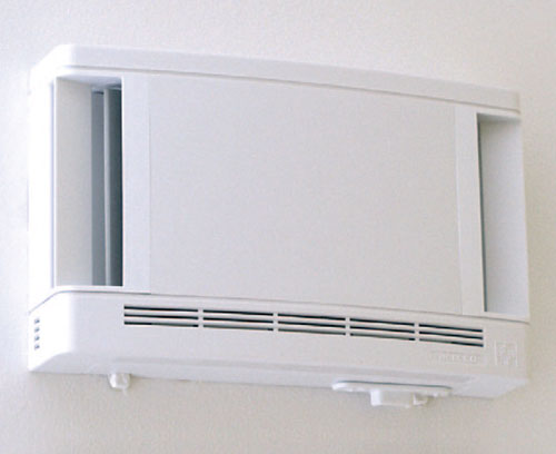

Приточные устройства
При использовании гигрорегулируемой вентиляции в качестве приточных устройств используются клапаны со следующими характеристиками:
  • расход воздуха при ΔР = 10 Па составляет 5–35 м3/ч в зависимости от влажности воздуха в помещении;
  • шумопоглощение от 33 до 37 дБ (А).
Данное приточное устройство предназначено для монтажа на окнах жилых комнат.   Допускается, в случае необходимости, установка клапана на кухню.
В рассматриваемом здании в соответствии с рекомендациями производителя в каждой комнате устанавливается по одному такому устройству, за исключением однокомнатной квартиры, где в жилой комнате установлено два таких устройства. В этом случае в трехкомнатной квартире всего установлено три клапана, которые в полностью открытом состоянии (такой режим работы назовем максимальным) обеспечивают нормативный воздухообмен в квартире 110 м3/ч.
В однокомнатной и обеих двухкомнатных квартирах установлено по два клапана, которые в полностью открытом состоянии обеспечивают воздухообмен из расчета 70 м3/ч, а дополнительные 40 м3/ч, необходимые для обеспечения требуемого воздухообмена, в этом случае поступают в результате инфильтрации через неплотности наружных ограждающих конструкций, за счет щелевого проветривания и т. д.
В закрытом состоянии (минимальный режим работы) через клапаны в трехкомнатную квартиру поступает 9 м3/ч, а в однокомнатную и двухкомнатные по 6 м3/ч приточного воздуха. Минимальный расход воздуха через клапан, находящийся в закрытом состоянии, необходим:
  • во-первых, для обеспечения минимальной (фоновой) вентиляции, способствующей ассимиляции вредностей, так или иначе присутствующих в воздухе помещения, таких как радон, пыль и т. д.,
  • во-вторых, для обеспечения работы самого клапана (предупреждение обмерзания).
