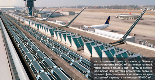

Geneve Aeroport 21,5 Установка фотоэлектрических панелей, строительство энергоэффективного здания

Zivile Bundesverwaltung 53,9 Замена освещения, установка фотоэлектрических панелей, актуализация экологического баланса
