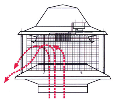

Гибридная вентиляция с низконапорными вентиляторами, устанавливаемыми на оголовок вентиляционного канала
Схема гибридной вентиляции с низконапорными вентиляторами, устанавливаемыми на оголовок вентиляционного канала, приведена на рис. 1. При такой схеме наружный воздух подается в помещения через приточные устройства (1), расположенные в верхней части окна в спальнях и гостиных. Использованный воздух удаляется через вытяжные устройства (2) в санузлах (туалеты и ванные комнаты) и в помещениях кухонь (3). Естественный гравитационный и ветровой напоры в случае необходимости дополнительно усиливаются вентиляторами низкого давления (4), установленными на оголовки вентиляционной шахты. Управление работой вентиляторов осуществляется в зависимости от температуры наружного воздуха и скорости ветра по сигналу от датчика (5).
Схема гибридной вентиляции с низконапорными вентиляторами, устанавливаемыми на оголовок вентиляционного канала: 1 – приточное устройство, 2 – вытяжное устройство в санузлах, 3 – вытяжное устройство на кухне, 4 – вентилятор низкого давления, установленный на оголовок вентиляционной шахты, 5 – датчик температуры наружного воздуха и скорости ветра

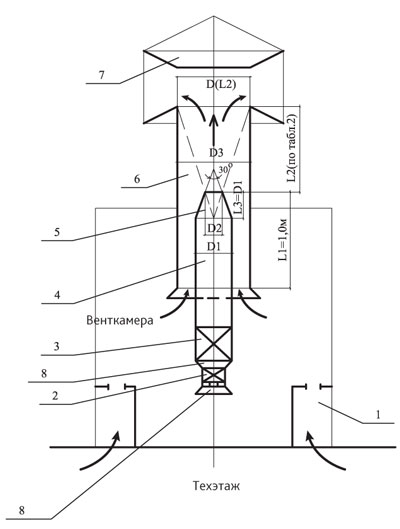

Гибридная вентиляция с эжекторной вытяжной установкой с осевым вентилятором
Схема гибридной вентиляции с эжекторной вытяжной установкой с осевым вентилятором была предложена М. А. Малаховым и описана в ряде статей [6, 7] и других. Расчет схемы представлен в [7]. Схема приведена на рис. 2.
Гибридная естественно-механическая вытяжная система в теплый период года работает за счет эжектора низкого давления – осевого вентилятора, установленного в общей вытяжной шахте в каждой секции дома. При этом остаются все индустриальные элементы здания (вентблоки, теплый чердак и общая вытяжная шахта). Управление осевым вентилятором эжектора может быть осуществлено по определенной программе или графику работы дистанционно, из помещения консьержа. Электродвигатель вентилятора должен быть укомплектован регулятором переключения скоростей.
Схема эжекторной вытяжной установки
Схема эжекторной вытяжной установки: 1 – шумоглушитель; 2 – осевой вентилятор; 3 – выпрямитель потока; 4 – патрубок эжектора; 5 – сопло эжектора; 6 – ствол дефлектора; 7 – дефлектор; 8 – переходы
В этой конструкции происходит дополнительная эжекция воздуха из объема теплого чердака при работающем вентиляторе, и при отключении его обеспечивается естественная вытяжка за счет гравитационного давления и ветрового с помощью дефлектора (см. рис. 2). На общей вытяжной шахте секции дома имеется дефлектор (7) для использования давления ветра и защиты шахты от осадков. Внутри шахты (в стволе дефлектора) установлен патрубок (эжектор низкого давления) (4) с осевым вентилятором (2). В патрубке сделана крестообразная перегородка (3) – выпрямитель потока воздуха после осевого вентилятора для уменьшения потерь в камере смешения, которой является сама шахта.
В настоящее время НП «АВОК» разрабатывает рекомендации «Руководство по расчету регулируемой естественной и гибридной вентиляции в многоэтажных жилых домах» (название рабочее). В рекомендациях предполагаются методика аэродинамического расчета регулируемой естественной и гибридной вентиляции, а также разработка программы, реализующей методику расчета. Авторы будут благодарны за замечания и дополнения по статье.
В данной установке эжектором является патрубок (4) с плавно поджатым соплом (5). Вытяжной воздух из объема теплого чердака поступает через шумоглушители в венткамеру. В естественном режиме воздух удаляется через кольцевое сечение (Fк). При включении вентилятора воздух (рабочий L1, м3/ч) подается через сопло, и струя со значительной скоростью 15–16 м/с увлекает – эжектирует – вторичный воздух L2 через кольцевое сечение (Fк = F3 – F1). Ствол дефлектора (6) служит камерой смешения, в которой происходит передача энергии от потока первичного воздуха L1 к потоку вторичного L2 воздуха путем их турбулентного смешения. Запас кинетической энергии в струе должен быть достаточным, чтобы преодолеть сопротивление сети как на линии всасывания, так и на линии нагнетания [7].

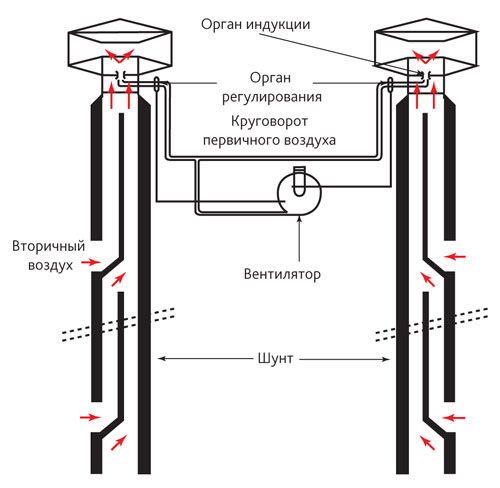

Гибридная вентиляция с эжекторной системой с высоконапорным вентилятором
Эжекторная система с высоконапорным вентилятором описана в [8]1. Схема приведена на рис. 3. Такая система состоит из обычной традиционной системы естественной вентиляции, статических дефлекторов, одного высоконапорного вентилятора, системы воздухопроводов и эжектирующих насадок, которые устанавливаются внутри вентиляционных стволов в местах крепления дефлекторов. Вышедшая из сопла струя воздуха устремляется по вертикальной оси вентиляционного канала вверх с большой скоростью (обычно 30–50 м/с) и увлекает с собой вверх воздух из нижней части вентиляционного канала. В результате обмена энергии между быстрыми и медленными струйками воздуха скорость воздуха в канале ниже сопла увеличивается, скорость воздуха в струе падает, общий расход воздуха в вентиляционном канале увеличивается в несколько раз.
Рисунок 3.
