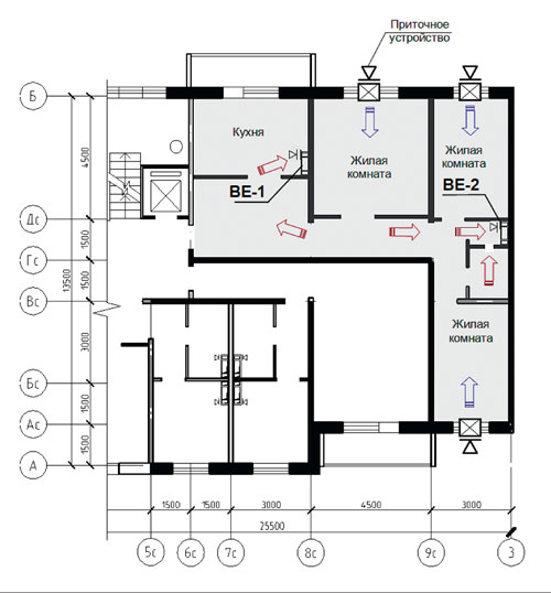

Где размещать и как устанавливать приточные устройства
Основной принцип размещения приточных устройств в жилых зданиях – обеспечение притока чистого воздуха в жилые помещения (гостиные, спальные, детские комнаты, библиотеки, кабинеты) и удаление загрязненного воздуха из вспомогательных помещений (кухонь, санузлов, кладовых, гардеробных, постирочных, тренажерных залов и т. п.). Схема распределения воздушных потоков должна создавать условия для зонирования помещений по чистоте, исключая (или хотя бы не побуждая) перетекание воздуха из «грязных» помещений в «чистые».
Пример расположения приточных и вытяжных вентиляционных устройств в квартире жилого дома приведен на рис. 6.
 Пример размещения приточных вентиляционных устройств в трехкомнатной квартире
Рисунок 6.
Достаточно часто встречающиеся ошибки, допускаемые на стадии проектирования:
  • размещение приточных устройств на кухне (характерно для однокомнатных квартир, в которых требуется установка двух или трех приточных устройств);
  • отсутствие приточных (или переточных) клапанов в остекленных лоджиях или верандах (их установка необходима для поступления наружного воздуха в пространство лоджии, а далее – в жилые помещения).

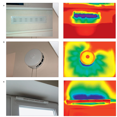

В качестве примера на рис. 7 приведены результаты тепловизионной съемки некоторых приточных устройств, прошедших успешную апробацию в климатических условиях Сибири. Поскольку температура приточного воздуха близка к температуре наружного воздуха, говорить о соблюдении условия на поверхности элементов приточного устройства или прилегающих конструкций – не ниже температуры «точки росы» при расчетных параметрах внутреннего и наружного воздуха – не приходится. Температура существенно ниже. И здесь важнейшим фактором является аэродинамика приточной струи: формирование у поверхности приточного устройства «облака» холодного, но сухого воздуха, постепенно опускающегося вниз и смешивающегося с воздухом помещения. Лишь в случае успешной реализации этой задачи обеспечиваются невыпадение конденсата и необмерзание приточного устройства.
Внешний вид и результаты тепловизионной съемки некоторых приточных устройств
Рисунок 7.
Внешний вид и результаты тепловизионной съемки некоторых приточных устройств: а – СВК-В 75; б – КИВ 125; в – ЕММ 3–30

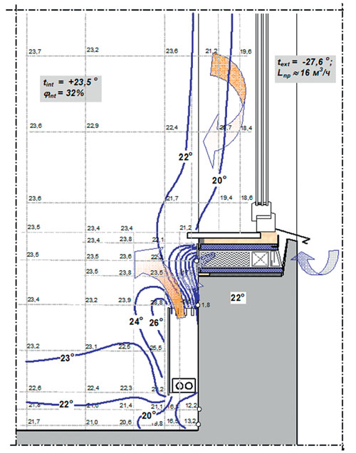

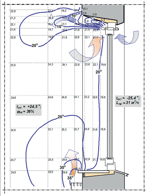

Еще один немаловажный вопрос: температурный режим в зоне расположения приточных устройств и соблюдение нормируемых параметров микроклимата по ГОСТу 30494 [7]. Здесь определяющим фактором является место расположения самих клапанов и отопительных приборов.
На рис. 8, 9 представлены результаты замеров распределения температур воздуха в приоконной зоне с установленными клапанами EMM 3–30 и СВК В 75, проводившихся в условиях эксплуатируемых квартир при температуре наружного воздуха tн = –27,6 ÷ –25,4 °C.
Представленные изотермы наглядно показывают постепенное повышение температуры воздуха в приточной струе до требуемых показателей обслуживаемой зоны по ГОСТу 30494 [7].

Рисунок 8.
Распределение температур в приоконной зоне с оконным клапаном EMM 3–30 (температура наружного воздуха – 25,4 °С, расход воздуха через клапан ~31 м3/ч, клапан принудительно открыт)
По результатам замеров влагосодержание приточного воздуха настолько мало, что в приоконной зоне создается область с пониженной относительной влажностью (по замерам – в пределах 10–15 %, особенно при наличии штор), что практически исключает условия выпадения конденсата как на самом клапане, так и на остеклении. При этом относительная влажность воздуха в жилых помещениях составляет ≈30–40 %.
Иная ситуация может наблюдаться, если аэродинамика приточной струи такова, что при входе воздуха образуются застойные зоны или воздух из помещения притекает к охлажденным поверхностям. В этом случае появление изморози или сосулек практически неизбежно, что и наблюдается на некоторых неудачных клапанах или оконных блоках в местах их локального продувания.
В стеновых клапанах типа КИВ 125 создание «облака» приточного сухого воздуха вокруг оголовка обеспечивается за счет расположения приточных отверстий по всему периметру. Эти клапаны обязательно следует размещать в верхней зоне помещений, но уже исходя из соображений уменьшения влияния холодных ниспадающих потоков воздуха на температурный режим приоконной зоны.
В клапанах типа СВК В 75, устанавливаемых под подоконниками (над отопительными приборами), подогрев приточного воздуха дополнительно осуществляется за счет его смешивания с конвективными потоками теплого воздуха от отопительных приборов. Для суровых климатических условий это наиболее приемлемое решение.

Рисунок 9.
Распределение температур в приоконной зоне со стеновым клапаном СВК В 75 (температура наружного воздуха – 27,6 °С, расход воздуха через клапан ~16 м3/ч)
Следует отметить, что при температурах наружного воздуха ниже –30 °C и на этих клапанах возможно появление изморози. В частности, при низких температурах наружного воздуха узкие полоски инея отмечались на клапане EMM 3–30 – в его нижней части, в месте сопряжения с проставочным элементом; на клапане СВК В 75 – в виде продолговатых линз на лепестках приточной решетки (в местах завихрений приточной струи); на клапане КИВ 125 – в виде «пятна» на центральной части оголовка. При повышении температуры наружного воздуха (до –20 ÷ –15 °C) эта изморозь исчезала.
