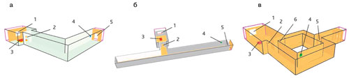

Для получения количественной зависимости температуры продуктов горения, удаляемых из коридора этажа пожара, от расстояния от клапана до двери помещения с очагом пожара был проведен ряд численных экспериментов с помощью программного комплекса FDS [8]. Помещение очага пожара моделировалось площадью 30 м2 и высотой 3 м. Оно было оснащено оконным проемом размером 1,5×1,5 м. С помещением через дверной проем размером 1,0×2,0 м сообщался коридор шириной 1,5 м и высотой 3,0 м. Длина коридора принималась в зависимости от его конфигурации: для кольцевой – 20 м, для угловой – 30 м, для прямолинейной – 45 м.
Схема моделируемых сценариев пожара в помещении
Схема моделируемых сценариев пожара в помещении, сообщающемся с коридором угловой (а), пря- молинейной (б) и кольцевой (в) конфигураций: 1 – оконный проем; 2 – дверной проем; 3 – очаг пожара; 4, 6 – дымовой клапан; 5 – дверной проем в лестничную клетку
В коридоре располагался один дымовой клапан размером 0,6×0,6 м. Массовый расход и скорость продуктов горения в клапане Vкл, м/с, определялись в соответствии с методиками [5, 6]. В ходе численного эксперимента рассмотрены три расстояния от дымового клапана до двери помещения с очагом пожара: близкое расстояние до двери помещения очага пожара (1,5 м) – для всех конфигураций коридоров; среднее расстояние (15 м) – для угловой и прямолинейной конфигураций и 10 м – для кольцевой; дальнее расстояние (30 – угловая, 45 – прямолинейная, 20 – кольцевая).
Расчетные схемы моделируемых сценариев пожара в помещении представлены на рис. 1.

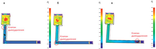

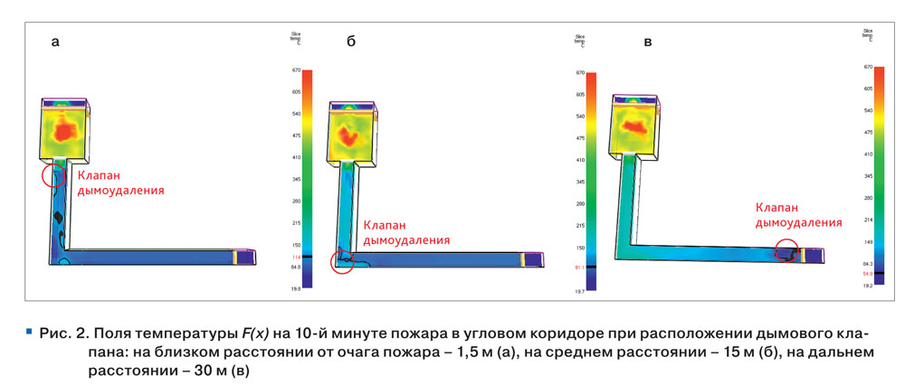

В ходе численного эксперимента определялось и фиксировалось среднее значение температуры по сечению дымового клапана. Результаты моделирования в виде полей температур на высоте 2 м от пола коридора угловой конфигурации при пожаре показаны на рис. 2, 3.
Поля температуры F(x) на 10-й минуте пожара в угловом коридоре при расположении дымового клапана: на близком расстоянии от очага пожара – 1,5 м (а), на среднем расстоянии – 15 м (б), на дальнем расстоянии – 30 м (в)

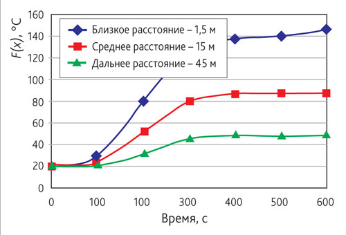

Динамика роста
Рисунок 3.

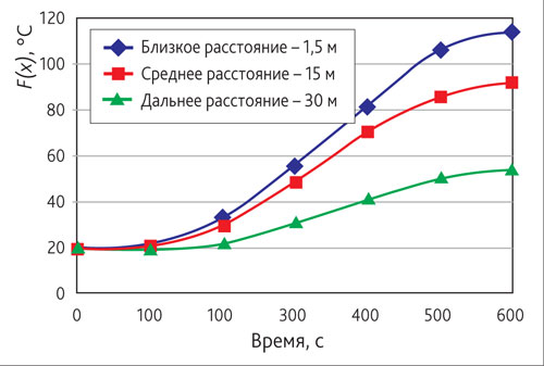

Динамика роста F(x) в коридоре угловой конфигурации при расположении дымового клапана на близком, среднем и дальнем расстоянии от очага пожара

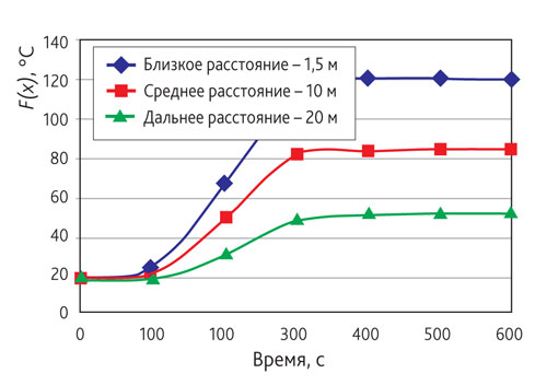

Динамика роста F(x) в коридоре прямолинейной конфигурации при расположении дымового клапана на близком, среднем и дальнем расстоянии от очага пожара

Из рисунков 2–5 можно сделать вывод о том, что с увеличением расстояния от дымового клапана до двери помещения с очагом пожара, разница F(x) между реальной температурой удаляемого дыма через этот клапан и средней температурой, получаемой по расчету из зависимости (1) снижается.
Наихудшая ситуация в коридорах угловой, прямолинейной и кольцевой конфигураций складывается при расположении вблизи помещения очага пожара, так как при этом F(x) максимальна по сравнению со средним и дальним его расположением. Результаты расчетов по рассматриваемым вариантам представлены в табл. 1.

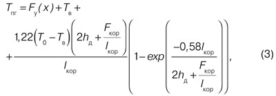

Используя данные зависимости, можно получить формулы для расчета температуры дыма, удаляемого из коридоров различной конфигурации, учитывающие расстояние до противодымного клапана. Для коридора угловой конфигурации формула имеет вид:

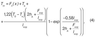

для коридора прямолинейной конфигурации:
для коридора кольцевой конфигурации:
