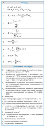

Формула
Формула (подробнее)
Сопротивление теплопередаче Ro, м2•°C/Вт, испытуемой ограждающей конструкции определяется по формуле (1) (см. Формулы).

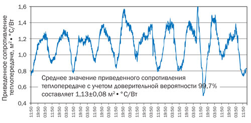

В результате серии замеров с интервалом 10 минут формируется массив экспериментальных значений приведенного сопротивления теплопередаче {Rj(x)}, j = 1, …, N.
Методом наименьших квадратов строится аппроксимирующий полином (k = 5–7), описывающий зависимость измеряемого сопротивления теплопередаче от времени, вида (5). Приведенное сопротивление теплопередаче фрагмента конструкции является интегральной величиной вида (6). Близкий результат дает вычисление по формуле (7).
Погрешность измерений δj в каждый момент времени j определяется разностью экспериментальной величины Rj и значения полинома (5) в тот же момент времени xj по формуле (8).
Массив погрешностей {δj(x)}, j = 1, …, N характеризуется математическим ожиданием μ и дисперсией σ. В случае нормального распределения при доверительной вероятности 0,95 доверительный интервал величины приведенного сопротивления теплопередаче, определенного по формулам (6) и (7), составляет [R – 2σ; R + 2σ], а при доверительной вероятности 0,997 соответственно [R – 3σ; R + 3σ].
Представление значений измеренных сопротивлений теплопередаче фрагментов наружных ограждений принимают в виде R ± 3σ.

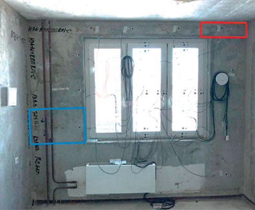

Результаты определения приведенного сопротивления теплопередаче одного из шести испытанных фрагментов – стены панельного здания (рис. 1) – приведены в форме, принятой в заключениях ГБУ «ЦЭИИС» (рис. 2–6).
Стена со светопроемом с датчиками теплового потока и температуры
Стена со светопроемом с датчиками теплового потока и температуры. Комната в осях 7–8, Г–Е на четвертом этаже. Красным контуром выделена наиболее теплопроводная зона, синим – наименее теплопроводная

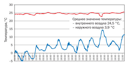

В период испытаний, с 29 марта по 8 апреля 2018 года, погодные условия были весьма неустойчивы, однако полученные результаты хорошо коррелируются с данными испытаний ограждающих конструкций зданий подобного типа. Отметим, что, согласно проектной документации, среднее расчетное сопротивление теплопередаче панелей составляет 3,43 м2• 0C/Вт.

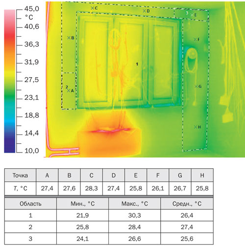

Распределение температурных полей на испытываемой конструкции
Приводимой в заключении ГБУ «ЦЭИИС» информации, включая графики измерений на каждом испытываемом фрагменте, должно быть вполне достаточно для идентификации испытываемой конструкции, периода измерений, характеристики протекающих теплофизических процессов и обоснования полученной величины приведенного сопротивления теплопередаче.
Значения температуры внутреннего и наружного воздуха за период наблюдений
Рисунок 3.
Значения температуры внутреннего и наружного воздуха за период наблюдений, °С

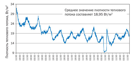

Значения средней плотности теплового потока через испытываемую конструкцию стены за период наблюдений
Рисунок 4.
К удивлению, методика проведения обследований теплофизических показателей, базирующаяся на принципах, заложенных основателями отечественной теплофизической школы, не нашла массового применения. Основными причинами невостребованности методики, очевидно, являются трудоемкость выполнения работ и то, что результаты испытаний трудно подогнать под необходимую величину.

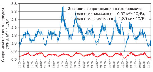

Значения приведенного сопротивления теплопередаче стены за период наблюдений
Рисунок 5.
Поскольку единая государственная методика проведения работ в целях оценки соответствия показателей энергоэффективности зданий требованиям проектной и нормативной документации отсутствует, считаем целесообразным разработать ГОСТ на данные работы на базе методики, прошедшей апробацию в ГБУ «ЦЭИИС». Авторами накоплен большой опыт работ по определению показателей энергоэффективности в натурных условиях, которым они готовы поделиться со всеми заинтересованными лицами и организациями.
Сопротивление теплопередаче стены в зонах минимальных и максимальных значений за период наблюдений
Рисунок 6.
