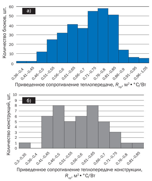

В настоящее время в Москве устанавливаются в основном оконные блоки из ПВХ-профилей и светопрозрачные конструкции из алюминиевых сплавов.
Как видно по результатам определения приведенного сопротивления теплопередаче оконных блоков из ПВХ-профилей по данным испытаний 341 конструкции (рис. 1а), наибольшее количество испытанных конструкций имеет значение приведенного сопротивления теплопередаче, лежащее в диапазоне 0,60–0,85 м2•°C/Вт. Лишь 2 блока обладают сопротивлением теплопередаче от 0,36 до 0,40 м2•°C/Вт. Среднее значение приведенного сопротивления теплопередаче испытанных оконных блоков составляет 0,71 м2•°C/Вт.
Результаты определения приведенного сопротивления теплопередаче конструкций из профилей из алюминиевых сплавов (включая витражные) по данным испытаний 44 конструкций представлены на рис. 1б. Среднее значение приведенного сопротивления теплопередаче испытанных светопрозрачных конструкций составляет 0,57 м2•°C/Вт.
Результаты испытаний оконных блоков
Результаты испытаний оконных блоков: а) из ПВХ-профилей, б) из алюминиевых профилей

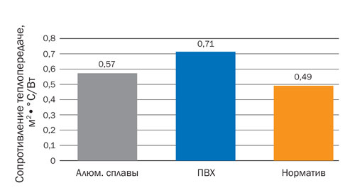

Об уровне теплозащитных характеристик оконных блоков, применяемых в настоящее время в строительстве Москвы, в сравнении с требованиями СП 50.13330 можно судить по рис. 2. В целом значение сопротивления теплопередаче большинства испытанных светопрозрачных конструкций соответствует и превышает требования нормативной документации.
Сравнение средних значений фактического приведенного сопротивления теплопередаче светопрозрачных конструкций с требованиями норм

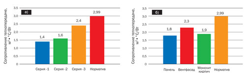

Результаты определения приведенного сопротивления стен обследованных зданий распределены по трем наиболее часто встречающимся в Московском регионе конструктивным схемам: панельные, с вентилируемым фасадом, монолитно-кирпичные.
Панельные здания
Результаты определения приведенного значения сопротивления теплопередаче стен панельных зданий представлены на примере трех наиболее часто возводимых в Москве серий. Наименования серий в статье не употребляются. Серии 1 и 2 спроектированы более 10 лет назад, серия 3 более современная.
Серия 1. Обследован 31 жилой дом различных модификаций. Средний уровень приведенного сопротивления теплопередаче определен по результатам измерений на 168 панелях домов данной серии.
Серия 2. Обследовано 8 жилых домов различных модификаций. Средний уровень приведенного сопротивления теплопередаче определен по результатам измерений на 34 панелях домов.
Серия 3. Обследовано 10 жилых домов различных модификаций. Средний уровень приведенного сопротивления теплопередаче определен по результатам измерений на 50 панелях домов.
Уровень теплозащитных характеристик стен современных панельных зданий наиболее распространенных в строительстве Москвы серий – ниже нормативных требований СП 50.13330 (рис. 3а). Необходимо отметить значительное расхождение полученных средних значений Rпр в разных сериях, что свидетельствует о потенциале развития панельного домостроения при условии проведения работ по повышению теплозащитных качеств ограждающих конструкций.
Рисунок 3.
Сравнение средних значений приведенного сопротивления теплопередаче с требованиями норм: а) для стен панельных зданий; б) для стен зданий различных конструктивных схем

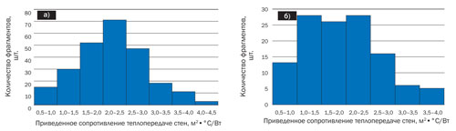

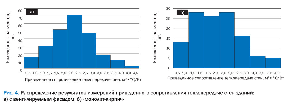

Здания с вентилируемыми фасадами
Результаты определения приведенного значения сопротивления теплопередаче стен зданий с вентилируемыми фасадами приведены по итогам обследований 48 жилых зданий по данным измерений на 144 фрагментах из монолитного железобетона и на 103 фрагментах кладки из легкобетонных блоков. Как можно видеть (рис. 4а), фактические значения приведенного сопротивления теплопередаче испытанных фрагментов стен зданий с вентилируемым фасадом лежат в широком диапазоне, что обусловлено конструкцией таких стен. Среднее значение приведенного сопротивления теплопередаче стен зданий с вентилируемым фасадом составляет 2,3 м2•°C/Вт.
Рисунок 4.
Распределение результатов измерений приведенного сопротивления теплопередаче стен зданий: а) с вентилируемым фасадом; б) «монолит-кирпич»
Здания с каркасом, выполненным из монолитного железобетона, и наружным отделочным слоем из кирпича («монолит-кирпич»)
Результаты определения приведенного сопротивления теплопередаче стен зданий с каркасом, выполненным из монолитного железобетона, и наружным отделочным слоем из кирпича приведены по итогам обследований 22 жилых зданий и измерений на 122 фрагментах стен. Значения приведенного сопротивления теплопередаче испытанных стен зданий «монолит-кирпич» находятся в широком диапазоне 1,0–2,5 м2•°C/Вт (рис. 4б). Среднее значение приведенного сопротивления теплопередаче стен таких зданий составляет 1,9 м2•°C/Вт.
Об уровне теплозащитных характеристик стен современных зданий наиболее распространенных конструктивных схем, возведенных за последние 5 лет в Москве, в сравнении с требованиями СП 50.13330 можно судить по рис. 3б, из которого видно, что среднее значение приведенного сопротивления теплопередаче стен обследованных зданий значительно ниже нормативных требований. Необходимо отметить, что разница средних значений Rпр в различных конструктивных схемах меньше, чем разница между нормативными требованиями и определенным по результатам натурных испытаний средним уровнем теплозащитных характеристик конкретной конструктивной схемы.

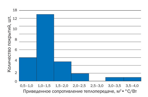

Обследование совмещенных покрытий
Результаты определения значения приведенного сопротивления теплопередаче совмещенных покрытий (рис. 5) получены на основании данных измерений 48 фрагментов покрытий. Об уровне теплозащитных характеристик совмещенных покрытий современных зданий в сравнении с требованиями СП 50.13330 можно судить по рис. 6. Как можно видеть (рис. 5), фактические значения приведенного сопротивления теплопередаче испытанных фрагментов совмещенных покрытий зданий лежат в очень широком диапазоне. Среднее значение приведенного сопротивления теплопередаче совмещенных покрытий составляет 2,1 м2•°C/Вт, что значительно ниже требований нормативной документации.
Распределение результатов измерений приведенного сопротивления теплопередаче совмещенных покрытий
Рисунок 5.

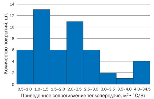

Обследование чердачных перекрытий
Результаты определения значения приведенного сопротивления чердачных перекрытий (перекрытий над последним жилым этажом) и уровня теплозащитных характеристик основываются на данных измерений на 32 фрагментах перекрытий (рис. 7, 8). Очевидно, что наибольшее количество испытанных конструкций чердачных перекрытий имеет значение приведенного сопротивления теплопередаче, лежащее в диапазоне 1,0–1,5 м2•°C/Вт. Среднее значение приведенного сопротивления теплопередаче чердачных перекрытий составляет 1,5 м2•°C/Вт, что значительно ниже требований нормативной документации.
Рисунок 6.

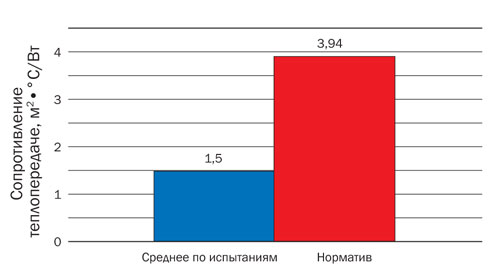

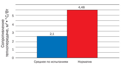

Результаты натурных обследований современных зданий, в том числе возведенных в рамках программы реновации, показывают в большинстве случаев несоответствие фактических показателей теплозащитных параметров требованиям проектной и нормативной документации.
Сопротивление теплопередаче оконных блоков, за редким исключением, соответствует и превышает нормативные требования. Значения приведенного сопротивления теплопередаче стен и других несветопрозрачных конструкций (покрытий, полов подвалов и т. д.) в большинстве случаев значительно ниже норм.
Сравнение среднего результата измерений приведённого сопротивления теплопередаче чердачных перекрытий с требованиями норм
Рисунок 8.
Результаты масштабных измерений, проведенных в натурных условиях на возведенных за последние пять лет зданиях, позволили определить средний уровень фактических параметров теплозащиты современных наружных ограждающих конструкций, значение которого заметно ниже требований нормативной документации. Данные прямых контактных измерений свидетельствуют об острой необходимости изменения политики в области энергоэффективности и энергосбережения.
