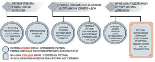

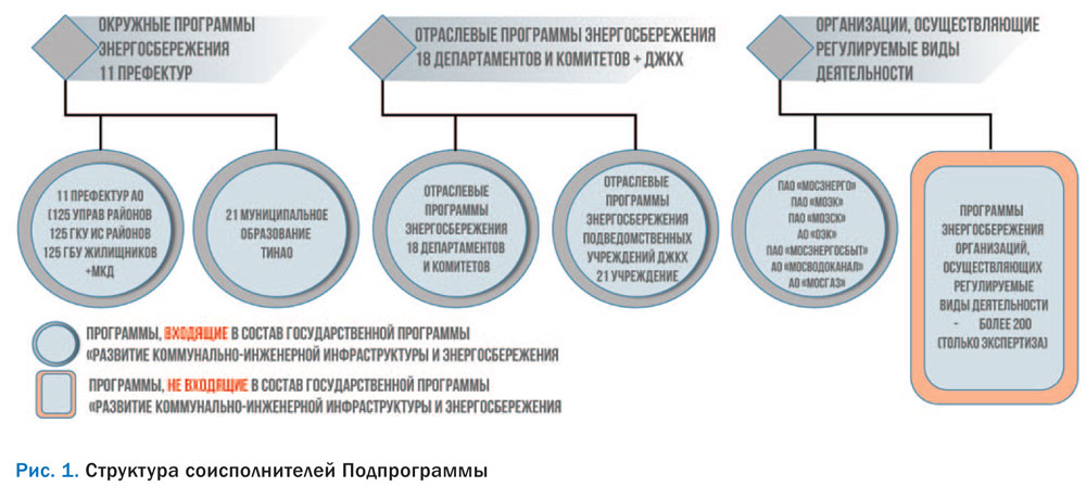

Структура соисполнителей Подпрограммы

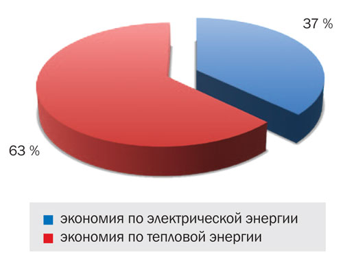

Распределение многоквартирных домов, заключивших энергосервисные контракты в 2017 году, по видам энергоресурсов
Финансирование мероприятий осуществляется за счет ставки планово-нормативного расхода на содержание общего имущества в многоквартирном доме. Кроме этого, управляющие компании дополнительно привлекают средства инвесторов путем заключения энергосервисных контрактов.
Всего в 2017 году заключено 215 энергосервисных контрактов в отношении 313 многоквартирных домов, из них 116 – по экономии электрической энергии и 197 – по экономии тепловой энергии (рис. 2). Наибольшее количество домов в 2017 году охватил энергосервисом Юго-Восточный административный округ, среди районов лидерами стали Рязанский район, район Печатники и Люблино (33, 26 и 25 МКД соответственно).

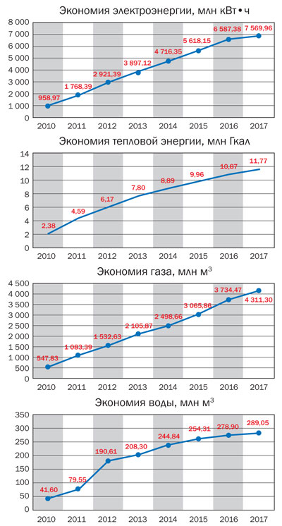

Динамика экономии энергоресурсов в Москве за период 2010–2017 годов
Рисунок 3.
