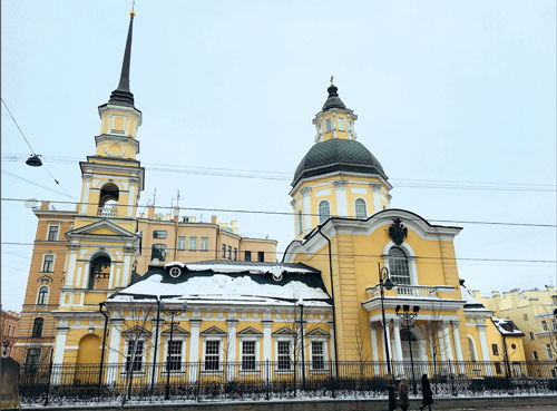

Существующий наружный водосток в храме Святых Праведных Симеона Богоприимца и Анны Пророчицы в Санкт-Петербурге

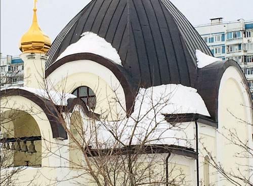

Система наружных водостоков должна обеспечивать отвод дождевых и талых вод с кровли; чтобы водосточные трубы не замерзали в холодный период, необходимо предусматривать электрообогрев. Для уменьшения снеговой нагрузки на кровлю зданий православных храмов в местах образования снеговых карманов (рис. 2) необходимо проектировать электрообогрев кровли.

Места образования снеговых карманов: храм Священномученика Ермогена, Патриарха Московского и всея Руси, в Крылатском
