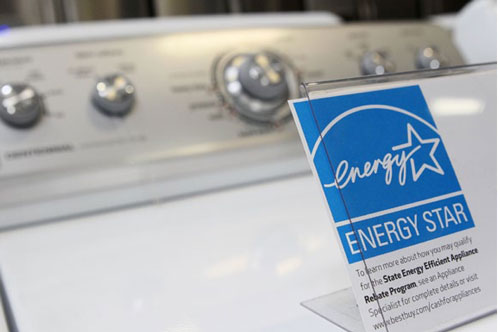

Программа Energy Star
Программа энергомаркировки Energy Star, запущенная в 1992 году, является индикатором энергоэффективности бытовых приборов, электронных устройств и т. п. Помимо этого маркировка Energy Star помогает владельцам отслеживать эффективность своих коммерческих зданий.
Маркировка Energy Star позволяет потребителям легко определять, какие изделия более энергоэффективны. Согласно опросам, не менее 90 % американцев знают лейбл Energy Star и обращают на него внимание при приобретении техники.
Энергокомпании и штаты используют программу для достижения своих целей в части экономии энергии и управления спросом. Производители и розничные торговцы применяют Energy Star для продвижения эффективных устройств.
Ежегодная экономия электроэнергии оценивается в размере 370 млрд кВт•ч (эквивалентно электроснабжению 30 млн домохозяйств).
В 2017 году развитие программы Energy Star было профинансировано агентством EPA в размере около 41 млн долл. США, что обеспечивает финансами бoльшую часть программы Energy Star. По сравнению с этим затраты министерства энергетики существенно меньше, но министерство отвечает за тестирование энерго­ потребляющих устройств.
Потребители ежегодно покупают 300 млн изделий с маркировкой Energy Star, а также почти 100000 домов присваивается соответствующее обозначение.
