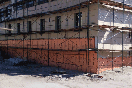

Пример теплоизоляции первого и цокольного этажей с применением ПЕНОПЛЭКС
Пример теплоизоляции первого и цокольного этажей с применением ПЕНОПЛЭКС®

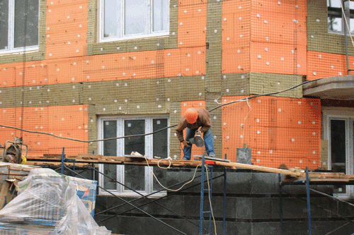

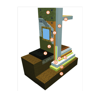

Рисунок 3.
Фасадная система ПЕНОПЛЭКС® ФАСАД PRO:
1. Теплоизоляция, 2. Перекрытие пола второго этажа, 3. Стена здания, 4. ПЕНОПЛЭКС®, 5. Клеевой слой, 6. Декоративное покрытие, 7. Отмостка, 8. Геотекстиль, 9. Гидроизоляция, 10. Песчаная подушка, 11. Грунт
ПЕНОПЛЭКС® ФАСАД PRO– многослойная теплоизоляционная система, состоящая из нескольких компонентов, которые в совокупности обеспечивают надежность системы и эффективную теплоизоляцию здания. При этом чрезвычайно важным аспектом является применение в данной системе надежного влаго- и биостойкого утеплителя ПЕНОПЛЭКС®. Система наиболее эффективна для применения в ограждающих конструкциях первыхи цокольных этажей.
Данная фасадная система имеет подтвержденный заключением №330-16 от 25.01.2016 г. ФГБУ ВНИИПО МЧС России класс пожарной опасности К0, что позволяет применять систему на зданиях и сооружениях всех степеней огнестойкости, за исключением зданий и сооружений классов функциональной пожарной опасности Ф1.1 и Ф4.1. (детские сады, школы, дома престарелых).

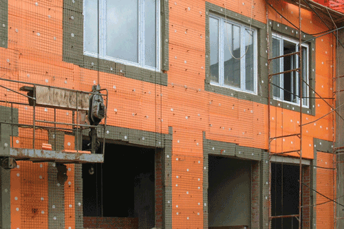

Рисунок 4.
