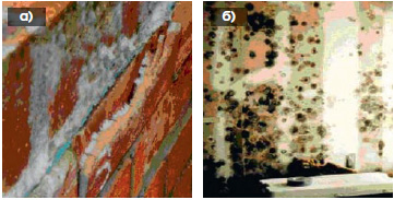

Накопление влаги в многослойных ограждающих конструкциях зданий снижает их теплозащитные свойства и оказывает деструктивное воздействие  на элементы строительных конструкций в процессе их эксплуатации. Первый аспект этой проблемы является особенно актуальным в связи с возросшими требованиями к энергоэффективности конструкций в строительстве, промышленности и ЖКХ. Необходимость ограничения количества влаги в строительных конструкциях связано также с гигиеническими требованиями к микроклимату помещений. При избыточной влажности ограждающих конструкций зданий в углах помещений, а также в местах теплопроводных включений может образовываться плесень, оказывающая негативное влияние на здоровье человека (рис. 1).
Деструктивное воздействие влаги на строительные конструкции
а) морозная деструкция наружной поверхности стены;
б) образование плесени на внутренней поверхности стены под обоями
Поэтому ограждающие конструкции зданий проектируются таким образом, чтобы содержание влаги в элементах конструкций было сведено к минимуму. Причиной наличия влаги в строительных конструкциях является:
