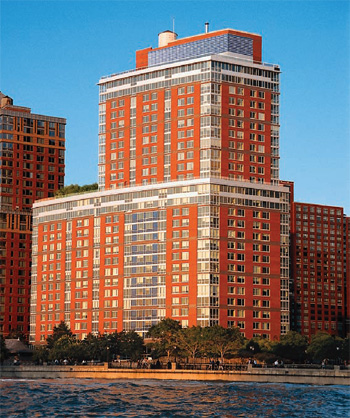

Еще один пример – здание «Twenty River Terrace» в Нью-Йорке (рис. 1). Концепция здания предусматривает эффективное использование воды, а также возможность ее очистки и повторного применения для санитарных целей.
Здание «Twenty River Terrace» (Нью-Йорк)
Одной из задач проекта было уменьшение забора воды из городского водопровода. В подвале здания находится система очистки сточных вод, которые затем используются для смыва в туалетах, в башенных градирнях, а также для орошения садов и парков. Сады на крыше здания позволяют собирать воду из атмосферных осадков (дождь или снег) и направлять в специальный сборный резервуар, чтобы в последствии применять для орошения садов на крыше здания и прилегающей территории. В каждой квартире здания установлена водоразборная арматура, обеспечивающая более низкое водопотребление.

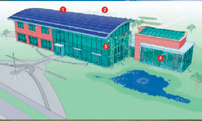

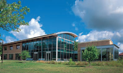

В то же время хотелось бы отметить, что в мире уже проводились уникальные исследования, объединяющие разные элементы концепции здания с нулевым балансом потребления воды. Например, на территории колледжа города Оберлин (Oberlin) был построен Центр Адама Джозефа Льюиса по изучению окружающей среды (рис. 2), здание которого само является предметом изучения.
Центр по изучению окружающей среды, в котором применен ряд энергоэффективных решений (источник: National Renewable Energy Laboratory):
1 – солнечные батареи (фотоэлектрические панели);
2 – геотермальные скважины;
3 – окна с высоким сопротивлением теплопередаче;
4 – установка очистки сточных вод «Living Machine»
Предпроектные исследования были начаты в 1992 году группой студентов и архитекторов под руководством Дэвида Орра. Разработку проекта Центра возглавил архитектор Уильям Макдоноу (William McDonough). Команда разработчиков включала специалистов разных дисциплин. Здание было сдано в эксплуатацию в январе 2000 года. Разработчики проекта надеются к 2020 году сделать климатически нейтральное здание – которое не требует внешних поступлений энергии и воды.
Изобретенная доктором Джоном Тоддом (John Todd) установка очистки сточных вод «Living Machine» – одна из основных инновационных экологических особенностей проекта Центра. Это локальная система очистки сточных вод, которая комбинирует обычные технологии и процессы очистки из естественных экосистем, т. е. использует систему, включающую микробов, растения, улиток и насекомых. Обработанные установкой сточные воды возвращаются в здание и повторно используются в качестве непитьевой воды, например, в туалетах.
