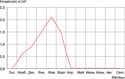

На рис. 1, 2 приведены результаты расчета температурно-влажностного режима наружной стены из керамзитобетона толщиной 250 мм с дополнительной наружной теплоизоляцией из волокнистого теплоизоляционного материала (d=120 мм, l=0,045 Вт/(м•К)) с покрытием штукатуркой (d=20 мм) для климатических условий Санкт-Петербурга. На рис. 1 кривая 1 показывает распределение температур по толщине стены для наиболее холодного месяца года – февраля, кривые 2, 3 и 4 соответственно характеризуют изменение максимальной упругости водяного пара (2) и парциального давления пара в конструкции без учета (3) и с учетом (4) конденсации в слое. Кривая 5 отражает изменение относительной влажности воздуха в конструкции. На рис. 2 приводится изменение суммарного количества конденсата в конструкции ограждения в годичном цикле.
Изменение количества конденсата в конструкции в годичном цикле
Анализ результатов расчета показывает, что в зимний период года в стене на границе утеплителя с облицовочным слоем наблюдается конденсация влаги, которая удаляется из стены за счет сушки в теплое время года.
